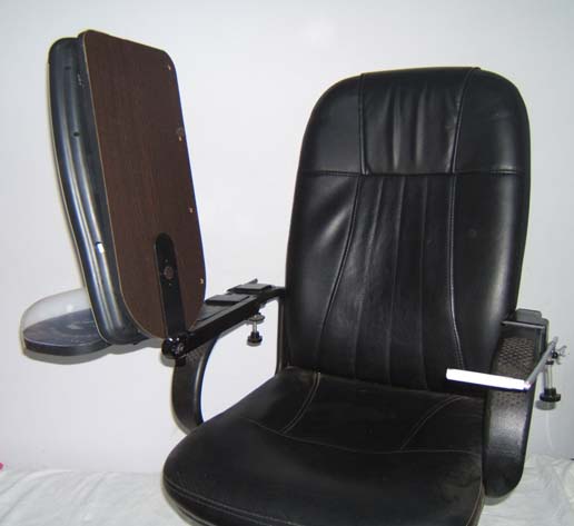

[分享] 我用SW设计的产品现已申报专利

不符合人机工程,设备与使用对象不友好,现代产品设计之忌讳。

手肘的重量全靠手支撑在键盘上,手由于受到压力,灵活度会大打折扣,而且很容易疲劳,看看普通电脑的手是怎么放的,手肘在桌面支撑着,手可以悬垂着在键盘上移动。建议将键盘托板加大,能托住手肘。  }5 B, o, O/ |3 O- E$ O
& R# L, S2 w; ~0 _  n7 P
该款产品是以自由调整为其主要特征的,所调的角度是否舒服,是以手、手臂的感觉来确定的,相当于手和手臂在工作时成了传感器,但是调整的时候需要你自己用手去拧螺丝,这样你的手脱离了实际工作姿态,暂时不能充当传感器了,所调整好的角度是否舒服并不能马上得到反馈,需要手重新回到工作姿态,继续变成传感器这个角色。如果感觉不舒服,那就继续调整。你不觉得这样很费事吗?! \: m/ K' q! O  `
' `- Q8 l; ?0 _  q1 T2 w/ B6 U2 ?又用过可以调整高度的椅子吗?椅子高度调整的时候人不用从椅子上下来,这时候臀部和腰部在充当传感器,调整的时候是使用手来控制锁止手柄,调整迅速可靠。
; O0 }  O3 u" w9 V% G. J& N3 }, X" `
鼠标可移动空间有限,鼠标容易掉落,设计者在外部加了挡板,可是鼠标还会从内侧掉落。

楼主这么快就量产了?勇气可嘉4 p8 v; w- i4 U% F" h, O* b
& ?0 z) H/ X1 Y' R" d8 u1 m
为什么不先做几件样品测试呢?

这个东西不包括椅子都要119  能卖出去的话 那是楼主碰到福星了

90%的专利都不能投入市场,专利又有什么用的!看看广告什么的,都是获得什么国家发明专利,实用新型专利,真正投放市场的又又多少!% R$ n& w# C: T9 O( G' ~
不过楼主创意还是很好的!

能不能改进一下:
5 `( C8 o3 `) n. p) o0 Q9 G& B1 S" R一.不要只是固定在椅子上 ;
8 J0 s! v1 ?! ?, X2 ?* k& g二. 是否可以让支杆变成艺术与夹置物形成流线型结构;
& ^+ S% I- z* y% `" k三.把眼量放开些,无论是工作还是娱乐面前最不要有太多的装置。

谢谢大家的点评,现在产品已经投入市场了,都已在淘宝上卖出好些了,用过的朋友都说不错,鼠标的移动幅度也不小,鼠标板长25厘米,宽20厘米。用普通鼠标时线可以夹在档片上,不会掉下来的。6 Z% A) o% Q" r8 C. H& S$ H

能自动调整更好

累了要是趴一会估计就有问题了
发表于 2008-1-15 12:30:32 | 显示全部楼层 来自: 中国山东泰安
有创意,太有才了,不过有左手操作的吗?

6 A' I1 [% J# {7 h+ D+ a感觉和拔牙的椅子差不多* C/ i; Y. t. @- s! x
但人不可能一直用这个椅子 吧3 \* U& b# H7 G9 D- \' l( {" o" f- d
功能少点
发表于 2008-1-15 20:12:43 | 显示全部楼层 来自: 中国浙江宁波
把螺栓调节改成汽缸调节可能会好些

类似的椅子外面现在满多的
 楼主| 发表于 2008-1-15 21:13:38 | 显示全部楼层 来自: 中国河南开封
可以向上折叠,非常方便出入的!: a9 j: E( k' ?  w! F6 r

现在还没有左手用的

创意不错,但实用价值不大.
发表于 2008-1-28 11:43:31 | 显示全部楼层 来自: 中国江苏苏州
往上翻也不好,还得拱进去,还要固定,麻烦。要是别人一会找你一次处理事情。操作电脑的时间还没有固定电脑的时间长----------。使用和推广的意义不大
发表于 2008-1-28 15:53:03 | 显示全部楼层 来自: 中国山东青岛
我个认为本产品特别适合无线键盘和鼠标,再就是能有固定键盘的装置就更好了(至少我没看见)。这样就不怕频繁进出椅子了。并且椅子移动的范围相对也就大很多。再就是对无线键盘和鼠标也起到了一定的促销作用。

好是好,不过我是不会用的!

想法不错,用起来可能很麻烦啊!

无线键盘和鼠标完全可以取代这个创意!  w8 g6 D% R3 f8 U5 T. A$ L
