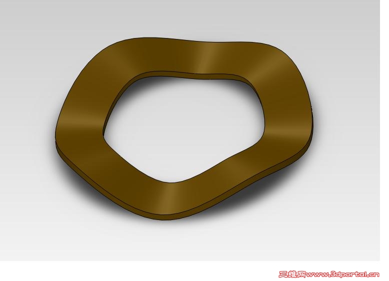

发表于 2008-1-10 20:41:28 | 显示全部楼层 |阅读模式 来自: 中国山东青岛
没有CATIA的教程,我给补一个。5 \0 S+ c% J% @' L, E
教程共为九张图,具体操作步骤均在图片里。
5 L3 M. x7 v0 D+ X6 E1。
# o+ H/ }& y& R. w9 C; I2 W b1.jpg
li5jun1 + 5 支持教程,又后面有加了.
