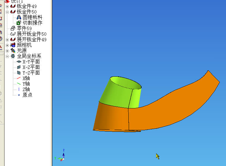

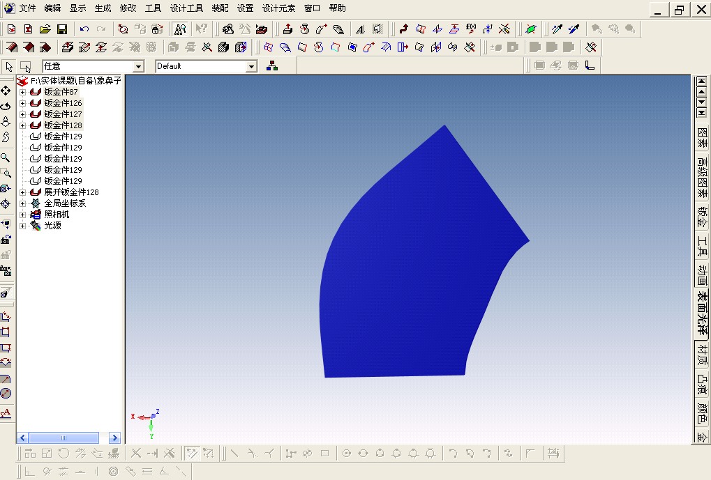

用我的笨办法再做一个象鼻子,总感觉不太如意。2 |6 B% X% [: K2 Y4 x: ?4 j

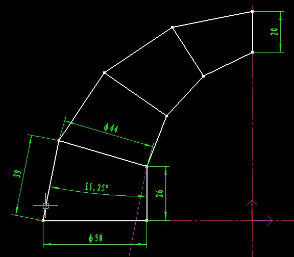

这是象鼻子的二维图。不知道是不是按照圆锥板料做的,如果是的话,还不是太难,如果是按照二维图,如何做,我还没有想出方法。 :L

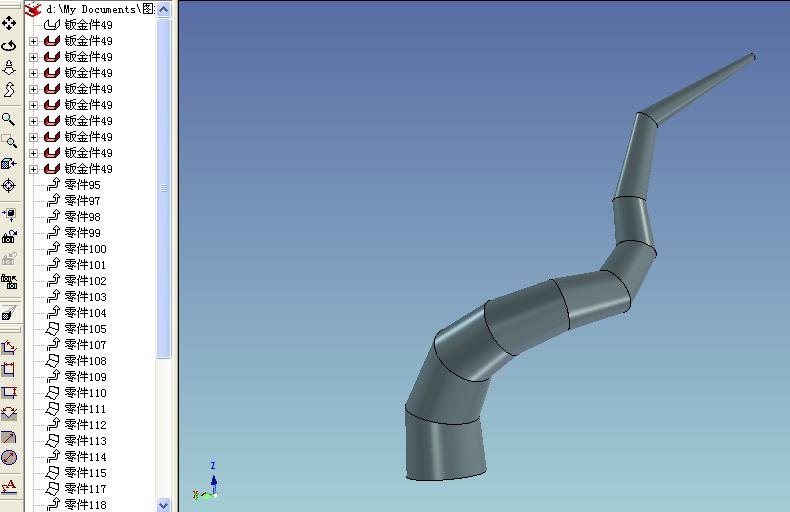

呵呵,我来做个弯形扭曲的象鼻。

: P0 U" l8 S* a  s0 {哈哈,这才象个象鼻子,有创意。

最近很忙没有时间,这个比较麻烦些。只做了一部分。1是源文件。

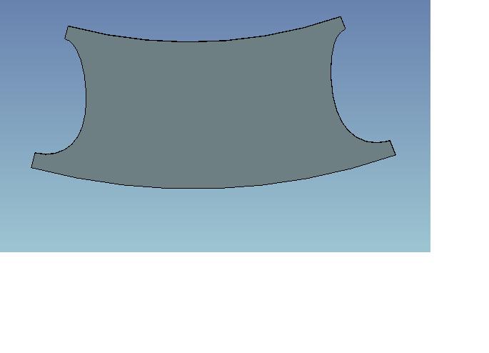

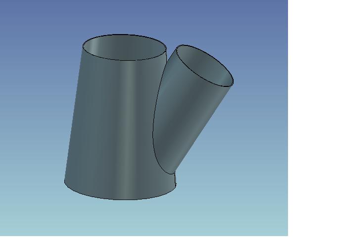

楼主:看看能否将附件中的圆锥和圆柱相交的两块板金展开。

发表于 2008-1-15 15:56:53 | 显示全部楼层 来自: 中国山东淄博

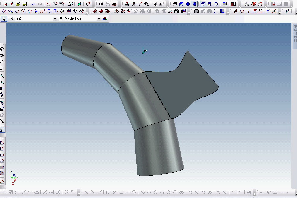

我用实体设计2008试用版经常出错,不知道是不是因为不稳定,还是曲面复杂了就无法展开。?

. Z! G+ j* V4 N0 ~. q我照图做了个,在展开时也提示有错误,不过还是展开了。
4 Y) c7 k2 F% Z" }4 b' W0 N钣金切割钣金可能是会出错的。我借助实体进行了切割.2 t6 V' M1 `1 o

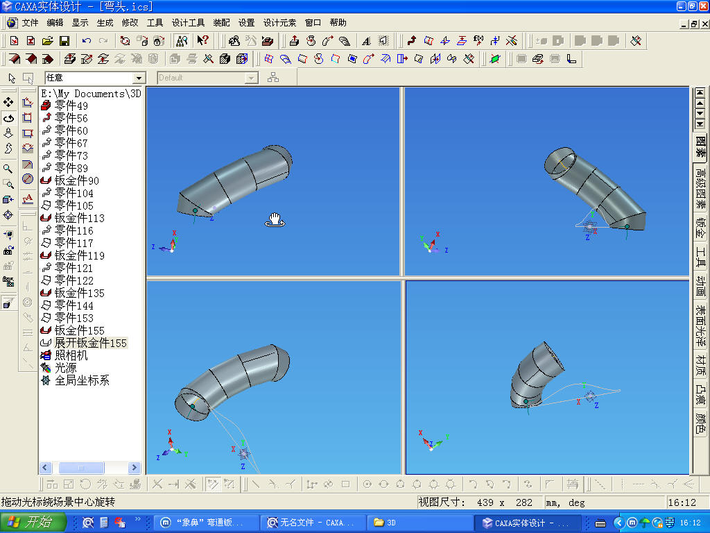

前些时候做的,很麻烦。刚才看了至尊宝老兄的做法,想来如果知道扭转角度用旋转的方法会简单很多。但如题的象鼻还是不行,交接圆的尺寸难以确定/ |" l/ ~6 E# ?+ n/ [

做了一个简单的,只有两节,不过道理一样。# }. z5 z! k8 D& e
但达不到至尊宝经理的要求(两边角度不同),别要我下岗,呵呵…

各位老兄,楼主的题目要求是带尺寸的!是否可以在展开图中标注尺寸?# s, y7 H/ ~1 o$ ]# M$ a
不然的话,没有实际意义。不能在下料中使用!

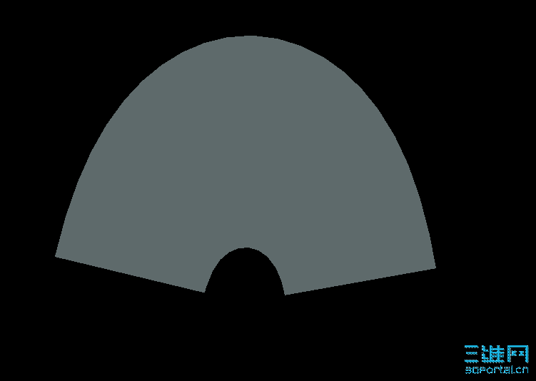

小贾老师帮我展开一下这个好么?我实在是想不出办法了~偏心圆锥台(斜漏斗),大圆直径700,小圆直径60,偏心320,高度500,板厚4,单位mm~。

既然做出来了,为何展不开。: x2 o2 E, ~" ?7 p; ~. ^
我给你做个示范吧3 r# t( A+ N# x9 j) P
