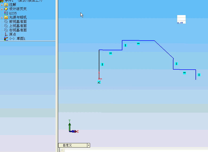

10楼的对称也可以先画中心线,再定义中心线为镜像功能.这样再画出来的图会自动和中心线对称.还有就是像特殊参数的曲线sw是不是不能画?比如渐开线

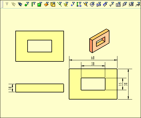

8 h+ a" R2 Z' v! q: n8 v同样的尺寸可以设置成“连结数值”,驱动起来更方便,只要修改一个地方,连结的数值都会同时修改。
: e% |# u4 E' k# d2 E不光是草图尺寸,特征尺寸也可以连结。 http://www.3dportal.cn/attach/2004-2/200426222340882.gif/ i  p! K( B: u8 j0 h2 j$ T4 C4 f( B

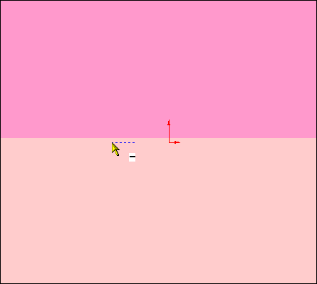

草图中的镜像也可以这样用:# `! R( Y; n2 f

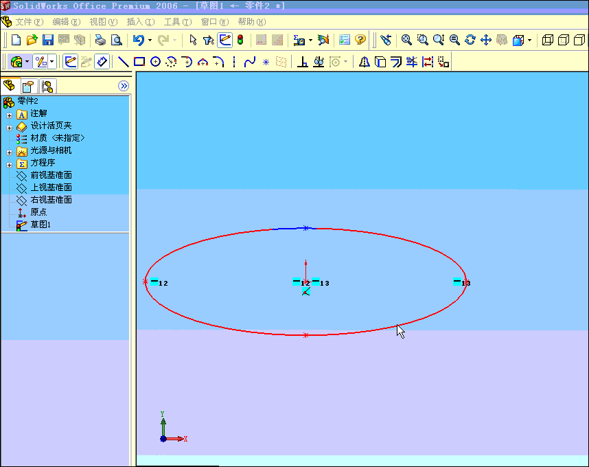

真的不错,我从1楼看到最后,深感平面是立体的基础,所以也来凑个热闹,发个关于椭圆的定义:: x3 @/ \- ]$ Q6 I$ @( i
由于椭圆无法标注尺寸(至少我还不知道),就利用属性和几何关系来定义。

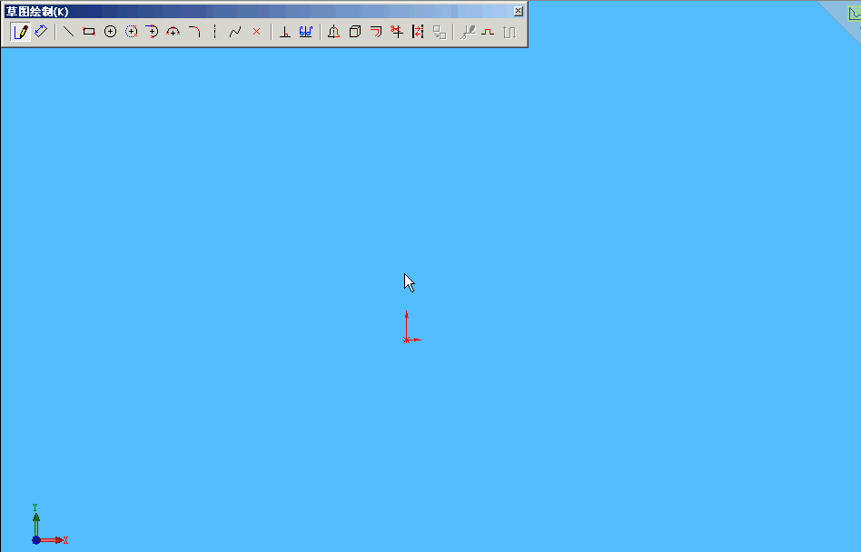

中心线常用,在添加尺寸,添加关系常常需要把实现转换为中心线,
! f/ v$ ^; {4 N3 k/ j. W方法有三种:
6 T6 b" ?+ ?; e* w) j' A6 n- f4 n. X7 i. b1.点中心线直接绘制。
9 Q5 t& S. a% Q# ^2.画完实线,用ctrl+实线,点线性转换/ {4 e' H$ H) o% q  V  x4 V
3.画完实线,点线性转换,直接点实线,逐一转换,最后点线性转换关闭  _$ b: f1 {4 a! j
为提高绘图速度,统一把实线转换成中心线,但第二种有误选的情况,线性多时,容易出错,而第三种为逐一选取,错了再点一次改过来,很方便.

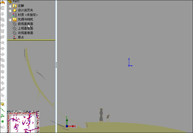

刚学会了新命令,用草图sketch picture命令直接在零件表面贴像片(jpg),可惜不知怎样上传图片.......
