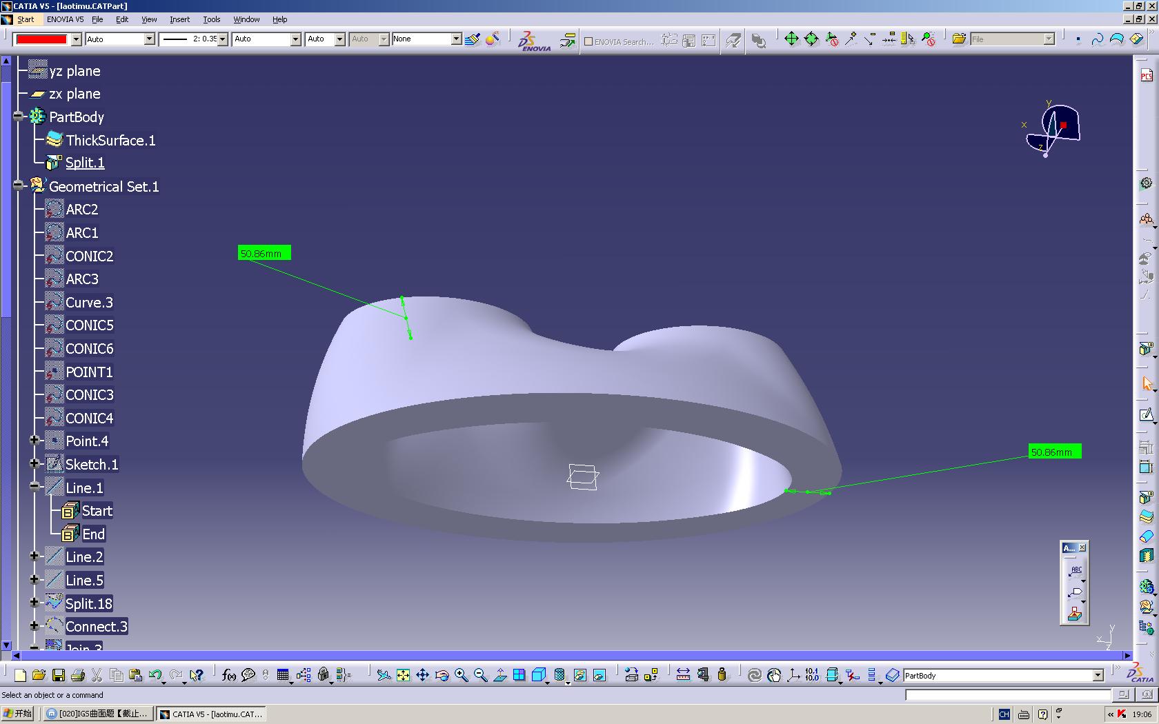

使用CATIA,不好意思,只能加厚至50.8。对极限类的东西,总是不得要领

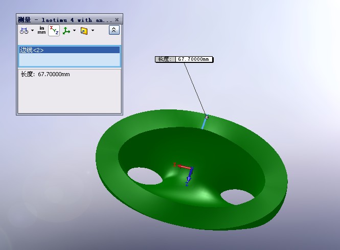

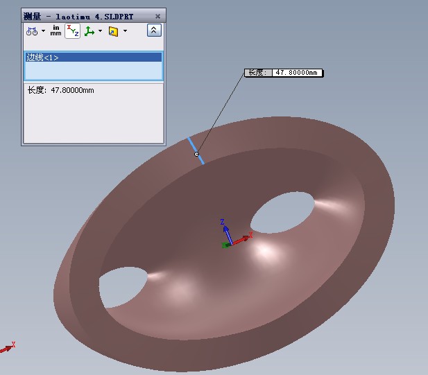

发表于 2007-12-23 01:36:16 | 显示全部楼层 来自: 中国吉林吉林市

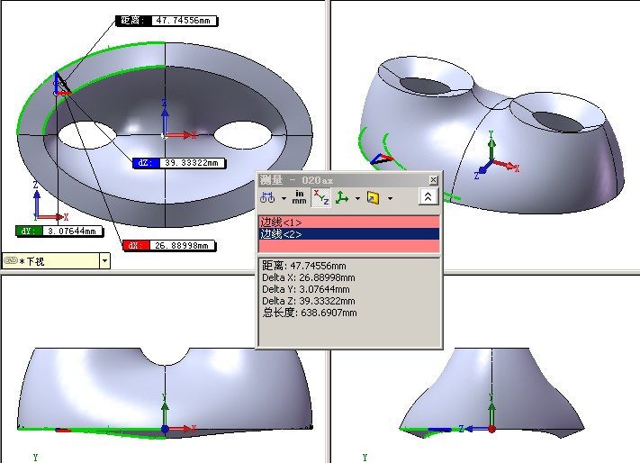

sw2008,  重在参与。最终结果47.8  mm max.
% n8 [6 d( ?$ o+ B& N& i+ f) [# ^5 |% Q6 V
1、所有的线框骨架均忠实地采用原来的igs线条,没有增加任何线条 以试图影响模型凹凸程度。( r# T( v+ ]. E4 d7 R
, P: ~& y% Q$ X- Q! N2、此模型的内外面均没有混入任何制作过程中的辅助曲面。0 E: L+ F; `1 t' F
5 c1 A9 M& V+ D& Z& P5 X2 F; c
3、最后一个模型的厚度可以达到58mm 以上,是对内表面进行了切割和延伸处理,去掉了过小的面,其实这是投机取巧的方法。类似的方法还有就是在catia中可以忽略错误的面、在proe中利用拟合也能够达到更厚的模型。
3 z/ X' E" T! j% V. d
8 E7 ?7 g  X* f/ f; A% O, \+ z4 e3 s% u4、这个练习题其实是对软件的考核。8 ^# h# t) q5 z. Q. c. O; L" x
/ @6 l# _8 f/ |[ 本帖最后由 唐昕晨 于 2008-2-20 20:39 编辑 ]
投机取巧了:厚度可以达到58mm 以上,是对内表面进行了切割和延伸处理

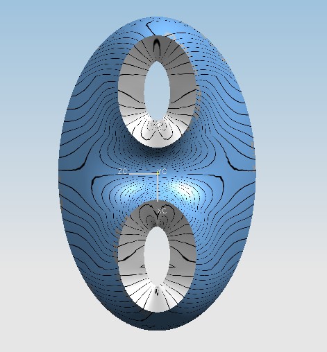

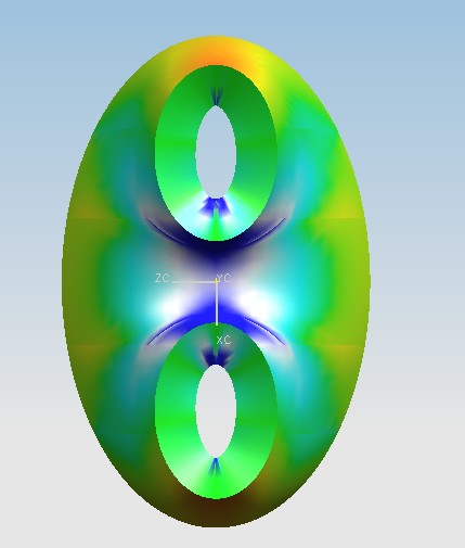

发表于 2007-12-24 21:34:06 | 显示全部楼层 来自: 中国湖南怀化
UG4.0
nk.jpg nkb.jpg nkg.jpg   a& q  @- n4 r+ }. j4 S0 Y6 T. r
  Y: `( c, I1 b7 ?9 B
[ 本帖最后由 唐昕晨 于 2008-2-20 20:40 编辑 ]

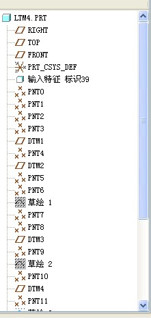

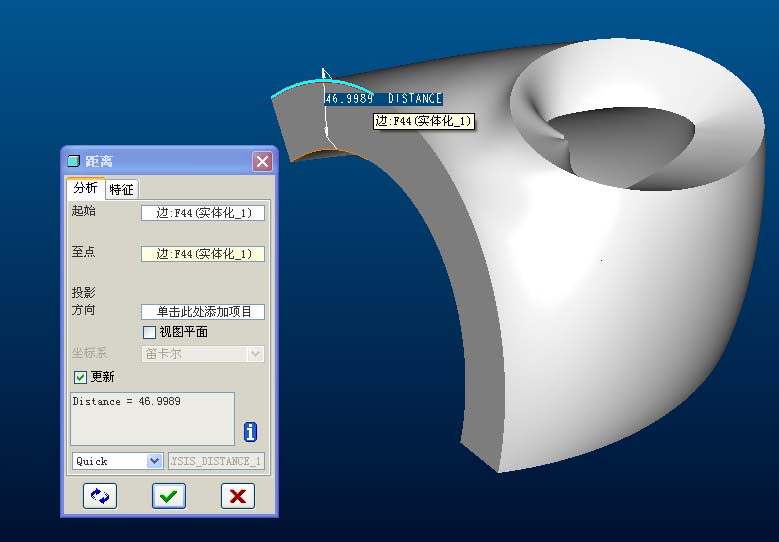

用 proe wf3.0 作了一个,只能加厚到46.8mm0 E6 ~; v$ o4 r, V

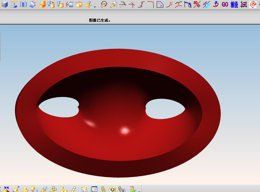

用NX5.0 作。加厚50mm,望指正。。。

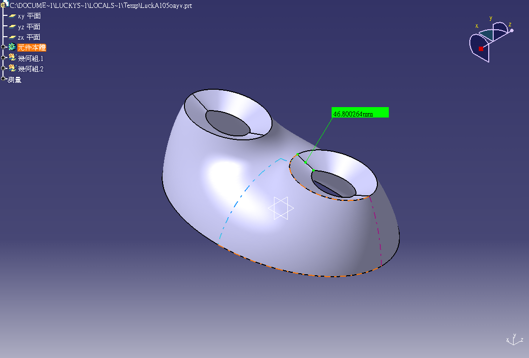

发表于 2007-12-31 23:28:12 | 显示全部楼层 来自: 中国台湾
用烤鸭来补曲面,只能加厚至46.8
