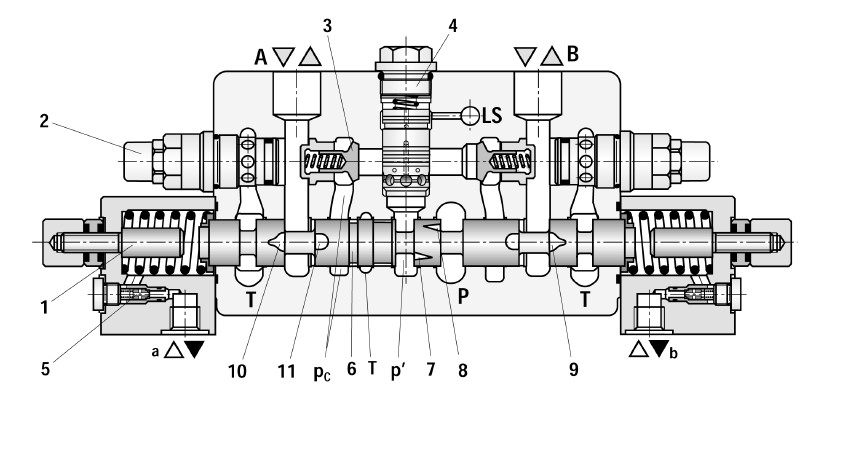

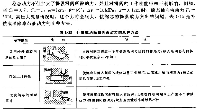

发表于 2007-12-28 14:14:53 | 显示全部楼层 来自: 中国河南濮阳
我个人认为第二张图片是解决问题的途径。第一章是力士乐小流量多路阀阀芯结构,好像节流口大小不一样,第二张是张利平老师的《液压阀原理》的那本书。
9 q: y' Z# {( t0 I. D6 A/ p! L& K4 O) m) J" {
[ 本帖最后由 55555wqc 于 2007-12-28 14:45 编辑 ]

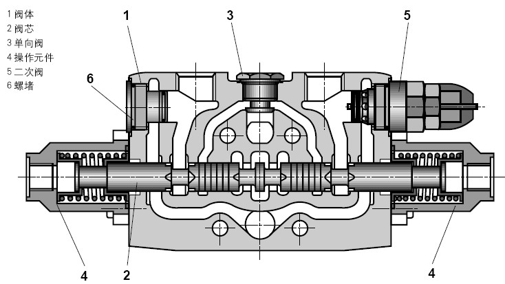

发表于 2007-12-28 14:44:11 | 显示全部楼层 来自: 中国河南濮阳
请参看力士乐的结构。示意如图片名称。
2 _3 q% e! G( ^4 P$ b) v# s- C' S4 |, n好像他们整体式多路阀的通径更大,流量基本也就是450。
6 x) T) f  U" Y, i& x" I0 y论坛内是有力士乐多路阀资料的,我不是专业搞这个,看不太明白。
柠檬咖啡 + 3 谢谢你的积极参与
 楼主| 发表于 2007-12-30 09:20:53 | 显示全部楼层 来自: 中国浙江台州
回复 28\29# 的帖子
我这个阀的操作方式为手动操作.而且这些补偿方式根本用不上.在一楼我就说明了
. N1 X  ]) ^7 r, m* P9 q3 J4 h% Q% x/ m% z* p5 H5 v/ n2 r- F3 F, k
[ 本帖最后由 yy21sj 于 2007-12-30 09:23 编辑 ]

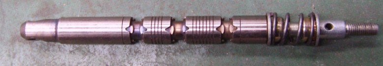

发表于 2010-1-26 12:58:25 | 显示全部楼层 来自: 中国江苏徐州
参考一下国外成熟产品的设计处理,他们已经很成熟可靠了,这源于国外液压理论和应用较早。贴张意大利液控公司阀杆小图供参考。
