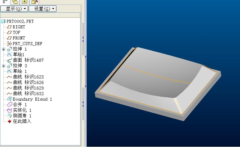

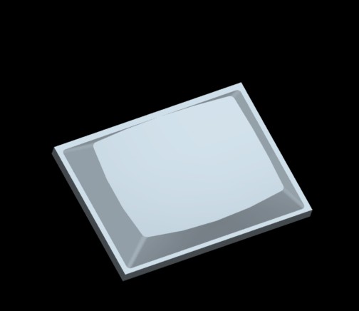

用 proe wf 3.0 作了一个,开始做的时候,没仔细想,作的过程中有反复,所以步骤挺多。程序可能可以简化。

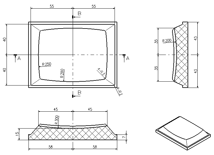

IDEAS12做的多多关照啊3 O" d5 n/ G: E: ^* f. H$ p* `

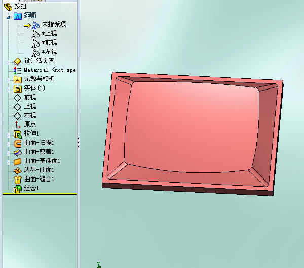

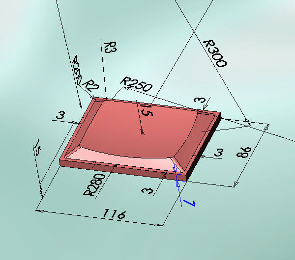

SW2007做的

li5jun1 + 4 积极参与,没出工程图……

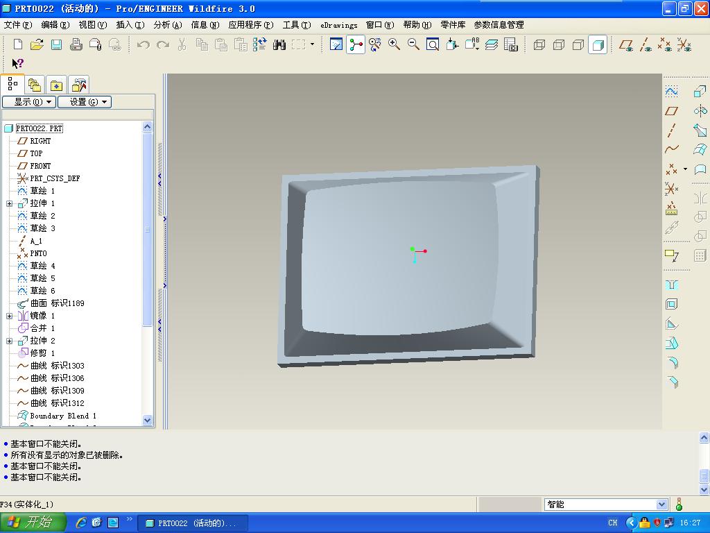

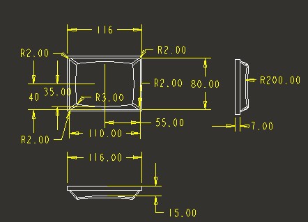

proe3.0做的

li5jun1 + 4 积极参与,无工程图哦

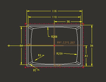

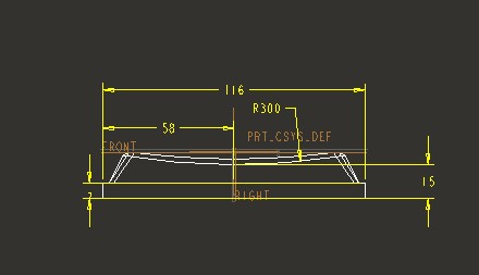

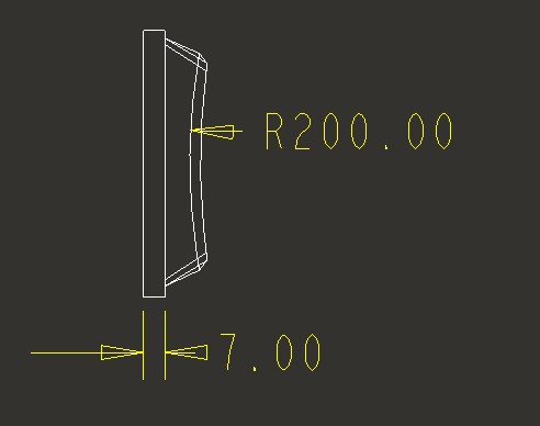

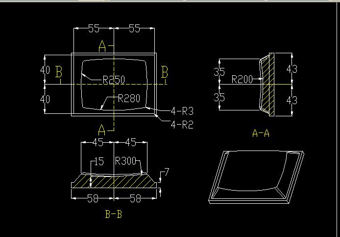

PRO3. 0 画的。评评( s/ U' l5 p; a; V1 t8 N: I

li5jun1 + 4 以后贴图时,要帖不带结构树的图一张,单独

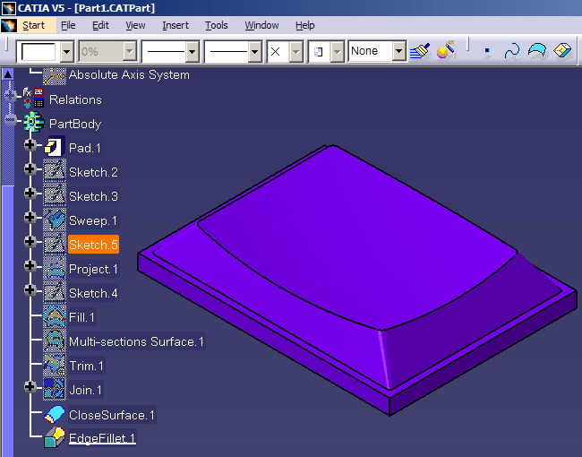

catia v5r14

li5jun1 + 4 注意以后帖结构树要加权限
