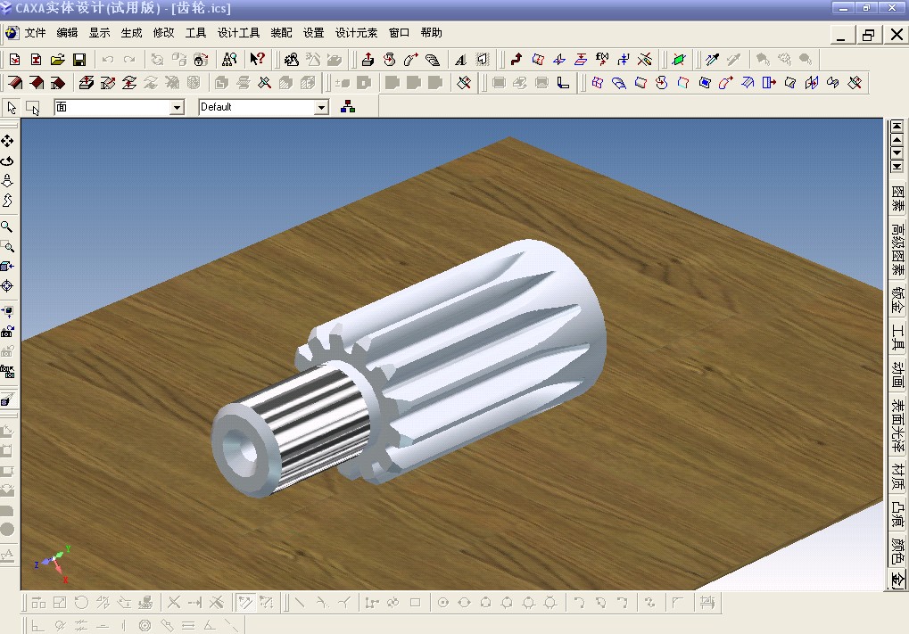

3 X0 m/ l0 ]+ N+ ]3 _谢谢您!这是小齿轮参数:模数--1.34;齿数--13;压力角--20度;变位系数0.24;齿顶圆直径ф20.6;齿轮长度22。
 楼主| 发表于 2008-1-6 12:37:25 | 显示全部楼层 来自: 中国浙江宁波
原帖由 yuiop3600 于 2008-1-6 10:12 发表 http://www.3dportal.cn/discuz/images/common/back.gif
: k( m2 y0 E1 p  y  s
9 ~: I' y6 h* L) E1 `  q谢谢您!这是小齿轮参数:模数--1.34;齿数--13;压力角--20度;变位系数0.24;齿顶圆直径ф20.6;齿轮长度22。
7 \, ?0 z6 }( ]9 P" F; \+ X5 Z, x兄弟,是不是这样的?对与否只是给你提供参考,再者画齿轮要想与实物一样那就要在两维草图上下功夫,比如说你要做干涉检查那就必须做一个与齿轮一样参数的草图才能生成正确的齿轮。另外话这种滚刀齿轮要注意滚刀的圆弧半径,以及齿轮的有效工作长度。做出来的图才能近似实物。9 [! U- u/ \7 ?2 ~9 E
在此附上源文件,你可以在没完工的部分补上自己的零件。' G+ a9 D0 H6 R! q/ w
9 O/ @2 u8 U  k3 Y. ][local]3[/local]
' t8 o, @! Y3 f[local]4[/local]
 楼主| 发表于 2008-1-6 12:41:11 | 显示全部楼层 来自: 中国浙江宁波
原帖由 yuiop3600 于 2008-1-6 10:12 发表 http://www.3dportal.cn/discuz/images/common/back.gif% E, P3 f5 B2 A/ v# a, o& \- c
; L  x$ J2 E2 |. Z' S" a. N  z
* W  l# D; _+ J1 H; f( {% U  N2 {; B
根据你的参数我草草画了一个不知对否?如果你要做干涉检查,那就要生成一个正确的两维草图。画滚刀齿轮一个要注意齿轮的有效工作长度,二时要注意滚刀的圆弧半径,所会出来的图形才能近似实物。
. e- ]6 Q3 ^$ V5 R- k5 t; p  M  @( ]附上源文件没有完工,缺损部分你自己填上。

发表于 2008-1-6 13:32:42 | 显示全部楼层 来自: 中国湖北襄阳
回复 35# 的帖子
老师速度真快!谢谢!图我已下!就是做齿形这一步,还不太懂,像是用扫描切除作的 :loveliness: ,草图的齿形,做的很好,不知道用什么方法成形:loveliness: :loveliness: 。要是老师做一个教程就好了。% }  X1 F- E4 ]2 J0 b* u
后面可能还要麻烦老师,您的电枢用的是圆铜线,我的电枢是扁铜线,我没有办法做成实体 ;) ;) ,不知老师愿帮否?

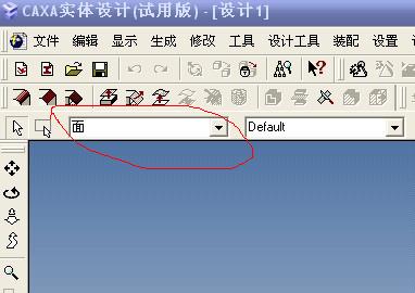

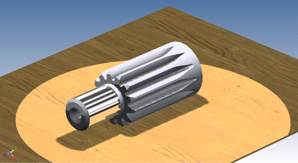

 楼主| 发表于 2008-1-7 08:55:38 | 显示全部楼层 来自: 中国浙江宁波
回复 37# 的帖子
在拾取过滤框中选择面,在渲染中选择金属,铬,便可以了。
$ c3 J* V7 z6 N$ y- O+ | 2jpg.jpg ( J. W6 n3 v# G/ V
; C7 ?6 k0 a5 w8 S& d- H& _' P* K
[ 本帖最后由 dongchongxiacao 于 2008-1-7 11:48 编辑 ]
