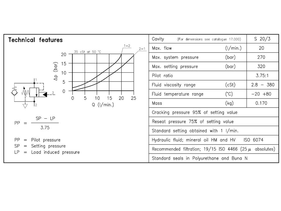

发表于 2009-3-3 13:27:13 | 显示全部楼层 来自: 中国北京
先导阀的开启压力是不是与平衡阀的设定压力有关,如设定压力为100bar,那么开启压力应该等于100Bar/ration.6 n6 v9 d1 h' z3 x  S5 `6 W
但是如果开启压力达不到的话,平衡阀就不能打开(完全靠负载克服设定的压力值不太现实);另外当平衡阀通过先导阀打开后,平衡阀的开度大小是不是要取决与负载的压力了呢!看起来开启压力和设定值之间的关系比较的复杂!
发表于 2009-3-3 14:04:04 | 显示全部楼层 来自: 中国北京
这种平衡阀的好处
这种平衡阀除了外控油口控制开启外,油路1还有分支控制开度,是不是二者都可以控制平衡阀的开启呢?这样的优点是什么?

发表于 2009-3-24 11:32:45 | 显示全部楼层 来自: 加拿大
BUCHER的FBVG平衡阀
请问谁有BUCHER的FBVG平衡阀的资料样本? FBVG是何种平衡阀? 多谢!

发表于 2009-4-21 14:43:02 | 显示全部楼层 来自: 中国江苏南京
请教:如果平衡阀没有外控开启压力,而由于负载的增加是油缸背压增高超过平衡阀设定的压力时,平衡阀会自己打开溢流吗?
发表于 2009-4-21 14:52:15 | 显示全部楼层 来自: 中国江苏南京
如38楼的图片所示,油路1的功能究竟是控制腔的回油还是负载压力控制阀芯动作?有哪儿高人对平衡阀比较熟悉给解释一下,一直比较困惑.如果说是负载控制阀芯油路,如果先导比是10:1,如果负载产生的压力是100bar,哪平衡阀的弹簧压力应该怎么设置,开启压力又是多少?

发表于 2009-4-22 16:43:16 | 显示全部楼层 来自: 中国北京
对于这种外控的平衡阀的背压一般也就10bar左右,当开启后,重力负载可能还会大背压很多,怎么会起到限速的作用呢?
