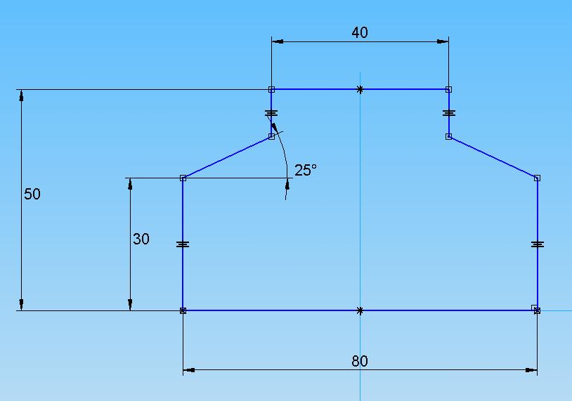

 楼主| 发表于 2007-11-6 18:42:06 | 显示全部楼层 来自: 中国上海
linedraw.JPG # x% K, k7 G8 w3 X6 M  g: S
就像这个东西,想想我们在AutoCAD里面怎么画出来的?

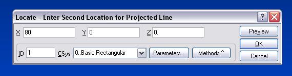

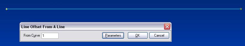

在Femap里面这样实现:
1 I7 a% T) F4 S第一步:
- h: u; @8 X+ M1 Y1 oGeometry-Curve Line-Project Points,按下回车,或者点击OK1 `( M0 M1 ^2 }" [4 |2 R, Y
第二步,在X里面输入80,按下回车# C0 c( q5 y& L$ D
' s% [. i3 t9 A看到了什么?屏幕上有一条线,不是吗?按一下ESC,或者点击一下Cancel按钮
( M- s- Q$ n5 V6 c4 ^' X9 K现在使用鼠标中键和键盘上的Ctrl键调整一下视图位置。
' K* i+ |5 I4 `8 r0 P& [, P  M第二步:

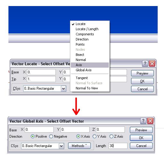

8 g7 I6 L0 o7 \4 W! c! U3 K点击一下Offeset Line按钮(在工具条上面)或者Geometry-Curve Line-Offset& b+ p( \& o& U! v* n9 n8 l$ W. l( D! ]
看一下对话框,现在使用鼠标点击一下屏幕上的直线,鼠标移动到上面的时候会发亮,对吗?这是Femap的一个特性,点一下,看对话框,From Curve后面是1,对吗?表明选中的直线的ID是1.按下OK
; Y5 a0 L9 g5 m& U- C- ^" t6 `3 m/ P drawline2.JPG & K# ?: c4 ?& C2 R2 V
现在出现了一个对话框让我们指定一下偏移的方向,点一下按钮Method,还记得Method的重要性吗?选择一下Global Axis,再点一下Y,看一下,对话框上面还要输入Length,对吗?输入30,按下回车。! F0 ?+ ]+ i% E9 ^  U& J
对话框自动重现,还是选择第一条直线,按下回车,输入Length50,方向还是Y!按下回车,再按下ESC
! z; Q* [4 x( j# o/ g+ \3 S2 b drawline3.JPG

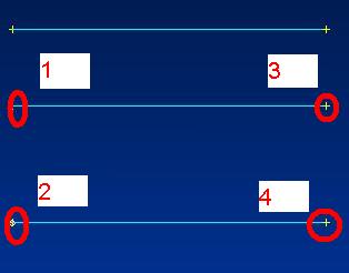

接下来继续第四步,还是使用绘制直线的第一个命令Geometry-Curve Line-Projection Line,现在在屏幕的空白处点击一下右键,选择Snap to POint,现在再把鼠标移动到点上,看看会出现什么?选择第二个点(上一个图片中标明的),按下回车,再选择第一个点,按下回车。再选择点3,按下回车,再选择点4,按下回车。再按下ESC。看看出现了什么?

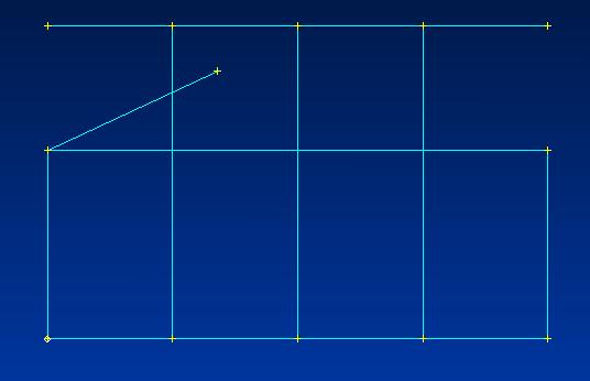

& d2 ~; A" u' B: ~下面,使用一个命令叫Geometry-Curve Line-Angle to Curve,
& x9 t1 }( y$ g好了,再次使用一下Method,将它换到Location上面,点击一下点1,然后,按下回车。选择中间的水平线,点击Parameter,在Hor/Ver Line Length中输入30.按下回车。按下回车。点击一下上面直线的点。按下回车。
' B$ t9 a* |6 Z5 W3 c0 _, x! x现在应该是这个样子,对吗?8 Y5 K2 y, Q+ z, R

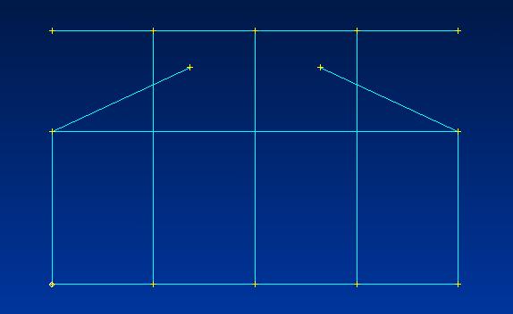

 楼主| 发表于 2007-11-6 19:34:52 | 显示全部楼层 来自: 中国上海
下面我们就要使用裁减工具了。这个工作方式不是和AutoCAD很相似吗?
 楼主| 发表于 2007-11-6 19:46:27 | 显示全部楼层 来自: 中国上海
就是这个工具条了,也类似于AutoCAD的。
' A& C1 D$ |% m  L9 _. O! Y) _点一下剪刀,下面开始修剪。. V5 N; c- V: H
选择两条斜线和通过最上面直线端点的两个直线,按下OK
0 v+ A: ?! K2 j; W3 {2 \) k下面需要选择要修剪的直线,哪一部分不想要了,就点击哪一部分,好吗?( s& w4 P! j3 l- i. \- D, X; T+ j
记住:点击一次直线,点击一次对话框上的More,或者按下键盘上的M。
, ?7 ^* q6 A$ B; ]/ V) u3 ~8 T2 @, o做完了吗?

 楼主| 发表于 2007-11-6 19:53:37 | 显示全部楼层 来自: 中国上海

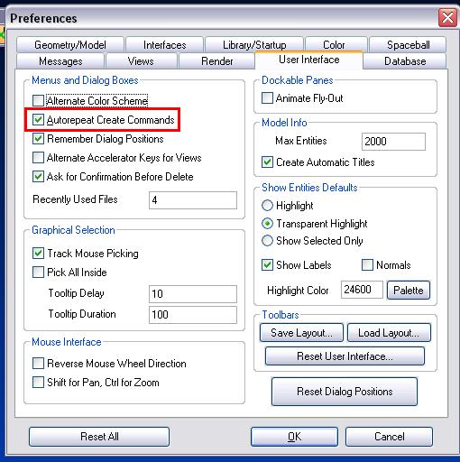

操作方式和AutoCAD太像了,还需要什么说明吗?Femap在操作的时候注意亮点:. w1 q2 v. w7 S$ v1 U! F! Y' }; O
一是矢量方式,一是注意Method。在做完一个命令之后,Femap会自动重复命令,所以,做完之后对话框再次出现。7 _" e! ^) j/ C6 v
如果你不想它出现,很容易,还记得预设置吗?File,Preference。找到UserInterface,看一下Auto Repeat Create Commands,不要选择它就好了!
 楼主| 发表于 2007-11-6 19:54:25 | 显示全部楼层 来自: 中国上海
