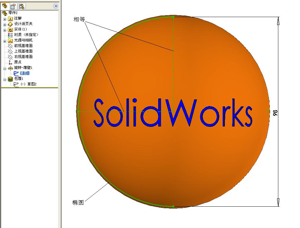

最近我发现,对半个椭圆作薄壁旋转得到的椭球面就完全可以进行包覆。如果设椭圆的长短半轴相等就是一个极其精确的球面了。这里有一个条件,就是在旋转时如果从轮廓向外成型只能在曲面的外表面进行包覆,反之就只能在内表面进行包覆。
. `) X0 Y' H6 [3 ^看看这样是否比用样条曲线更方便些呢?

我刚才用椭圆做了一下可是最后的包覆无法实现上边的朋友你怎么完成的啊不是说不用样条曲线吗

确实可用椭园的长短轴相等来做成球体实现球体的包覆功能,我也做成一个.

旋转草图的基准面和后来写、字的面必须基准面是平行或重合的
% M" l$ E6 M4 `  N' R4 l4 s5 b  ~才可以生成完整的包覆,是这样吗?
