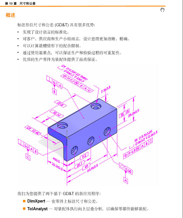

发表于 2007-12-12 12:52:48 | 显示全部楼层 来自: 中国山东威海
实体标注尺寸,DimXpert% k" m7 V* W( q6 @$ ~# z
mr.lee + 3

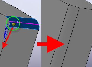

发表于 2007-12-26 19:24:00 | 显示全部楼层 来自: 中国台湾
小試一下 :lol: 5 S% U7 |  N4 d) }) K
拖曳這個控制點 可以改變圓角的設定位置  不需再次編輯 其它特徵亦是異曲同工

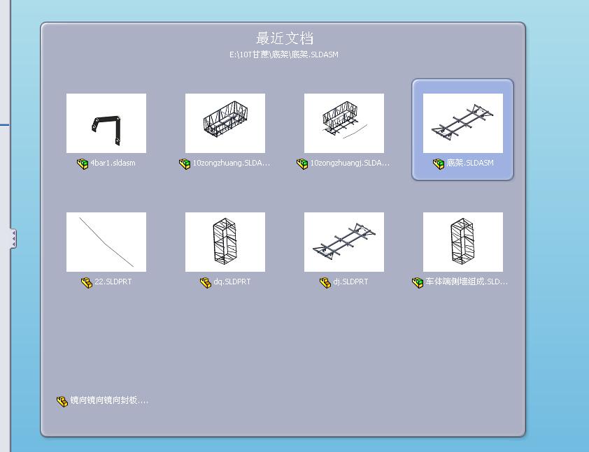

发表于 2008-1-11 09:54:23 | 显示全部楼层 来自: 中国山东济南
按“R”健可以调出最新文档(一目了然);当选择好绘图平面时,“L”健可以绘直线。不知是不是新功能!
mr.lee + 3

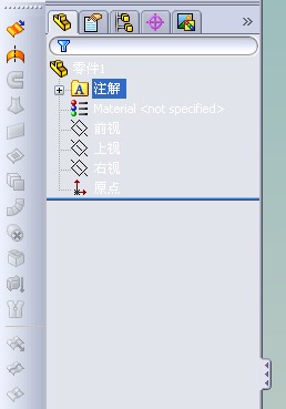

发表于 2008-1-14 16:25:31 | 显示全部楼层 来自: 中国广东广州
目录树可以隐藏起来,得到更大的视图界面。我记得07的没有。不知是不是 $ R0 r/ R9 o+ v4 b
2008-01-14_162014.jpg                 2008-01-14_162033.jpg 点那三个小箭头的地方
发表于 2008-1-16 16:27:43 | 显示全部楼层 来自: 中国山东济南
斑竹:为什么不给41楼的加分?这也是快捷健使用新发现!
发表于 2008-1-17 12:54:54 | 显示全部楼层 来自: 中国北京
原帖由 mydoa07 于 2008-1-14 16:25 发表 http://www.3dportal.cn/discuz/images/common/back.gif
; R1 H/ C2 J. E% Q2 C目录树可以隐藏起来,得到更大的视图界面。我记得07的没有。不知是不是 3 b2 y$ X. A7 T
722137                722138点那三个小箭头的地方
; x( d) i$ c7 a这个功能在很久以前就有了。

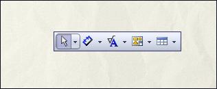

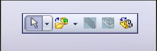

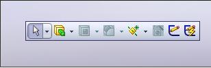

发表于 2008-1-17 21:20:23 | 显示全部楼层 来自: 中国河南洛阳
对7#的补充
特征模式下按s键,出现快捷工具栏0 X% N) b5 K+ j( }3 ?3 O& J
1.JPG ( Y. `9 S& z' e+ F5 d* i4 n+ O
在草图模式下按s键,出现快捷工具栏9 E5 ^$ ?& X; b  L
2.JPG 2 i: M4 D0 x* v* z! c/ d
在装配模式下按s键,出现快捷工具栏
% C2 n( S# ?6 V' I2 T& H; v 3.JPG / u( b2 w& |0 M6 ]; W/ t: ~
在工程图模式下按s键,出现快捷工具栏
2 u3 P5 f7 n8 v/ p' j 4.JPG , l8 k  A0 X3 Z9 V2 \' Y
9 H0 ?' k1 D  F5 a# @/ M5 X9 h, Q8 s, f
此四个快捷工具栏都可自定义,并且始终跟随鼠标位置,使效率大为提高
mr.lee + 3
