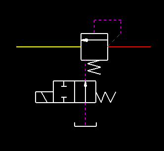

[讨论] 自己设计的液压回路大家找找问题
发表于 2007-10-25 19:40:05 | 显示全部楼层 来自: 中国重庆
个人感觉楼主把问题复杂化了,控制这一块,搞得优点复杂了.G7 和G3可以只取一个,液压油经过三位四通电磁阀后控制两个单向阀的通断,也显得有些大才小用了. 如果两个泵都在同时供油的话,可以考虑将1号泵出来的油引导到G12控制其通断,当一号泵损坏时,由于没有压力油的作用G12在弹簧的作用下处于断开状态,此时,泵2的油就从单向阀向系统供压.2 o& U1 ]2 r% M% d1 f. h" @& e3 Z
  G6感觉也是没有什么作用的,阀的功能有些重复了.

停电后由后备电源UPS供电,G7和G3 不重复,有个备用的
# O, P% f9 o3 b4 m( F  k3 a9 g: h由于系统需要的压力变化较大由0.5到14,还要求可调,因此,用泵的压力控制液控单向阀感觉不是很好的。泵高压时就打开液控阀,泵低压时就打不开液控阀,不是这样控制的

为什么不采用叠加式阀呢?11和28、13、2可以不要的...个人认为还是做得太过于复杂化了...提升本身控制就不复杂的...不知楼主是想增加安全性还是出于其它考虑呢? (个人意见)

我知道有点复杂了,也有朋友告诉我可以把11和12, 13和14,27和28,换成三个电磁溢流阀,我觉得可以,可是我找不到电磁溢流阀的简化图,大家谁有这个图的可以给我传上来或者发到我的油箱,laoda8665@163.com

帮楼主贴一个图:2 k& O, M# K; B( z% {3 t1 m2 F& b4 M
+ t  W- I& e! i/ X Snap1.gif
 楼主| 发表于 2007-10-29 15:57:17 | 显示全部楼层 来自: 中国江苏徐州
先谢谢版主的图,可是我不明白; o" S) ]' T4 \2 e  I: p+ f
电磁溢流阀不是一个阀马 ?5 [! A) B* P7 j' A3 g2 n  M& V
怎么还有接电磁换向阀阿,我想要的是简化职能图; @" Q; ~6 f* @
还有这样的话黄的线接到什么地方啊,在图示位置时溢流阀是起作用呢还是不起作用呢?

发表于 2007-10-30 09:30:53 | 显示全部楼层 来自: 中国江苏无锡
在这里我认为没必要用变量泵,定量泵加压力传感器完全就可以了.. m- D4 R6 ]* x9 C  L
这种系统不需要泵一直工作的.0 z  \3 S. T% _; `  v+ Y
电磁溢流阀是一个阀,电磁换向阀作为先导阀.) X) K, P0 ^- Y4 i0 Q
分2种,一种常开,一种常闭
+ _9 S& Y) \  _# _" e% O常开指带阀电磁铁不得电的时候是通路,不溢流,得电溢流阀溢流.* ~! ]" y7 g$ r+ o7 n& q9 P* u6 M
常闭则反之.
4 ^- F0 P# |; \另外感觉楼主阀用的太多了,没必要.# v2 |( `8 b7 ?! @
你需要几级制动,需要软制动么.好多阀感觉都没必要+ I+ y* g! z# D
像这里那2个液单就没必要

原帖由 laoda8665 于 2007-10-29 15:57 发表 http://www.3dportal.cn/discuz/images/common/back.gif1 o& ]4 H) C& o4 H; \
先谢谢版主的图,可是我不明白
2 R9 u4 ^" Q$ R4 S! v6 {: A0 S  C3 U1 q电磁溢流阀不是一个阀马 ?
/ @2 S2 I, j& M$ V) g怎么还有接电磁换向阀阿,我想要的是简化职能图
5 C$ H* I' B- G/ l* u还有这样的话黄的线接到什么地方啊,在图示位置时溢流阀是起作用呢还是不起作用呢?/ r  A% n  j& E1 C
我不明白,请赐教
: j" x" V' @6 u( J
朋友,这就是简化的符号了0 B% s3 j* Y6 e) q- p  \; |$ D
图示位置是泄荷了(理论上的0压)% C4 e7 a% t% h8 y" T( P( Q3 |7 |5 z2 k
黄线当然是接回油口啦。这应该是属于内控外泄。
