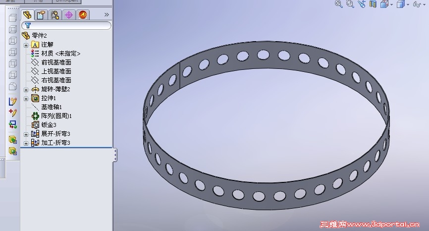

学习了,两种方法都可以!

我用插入折弯的方法也能做出来 6# hahap

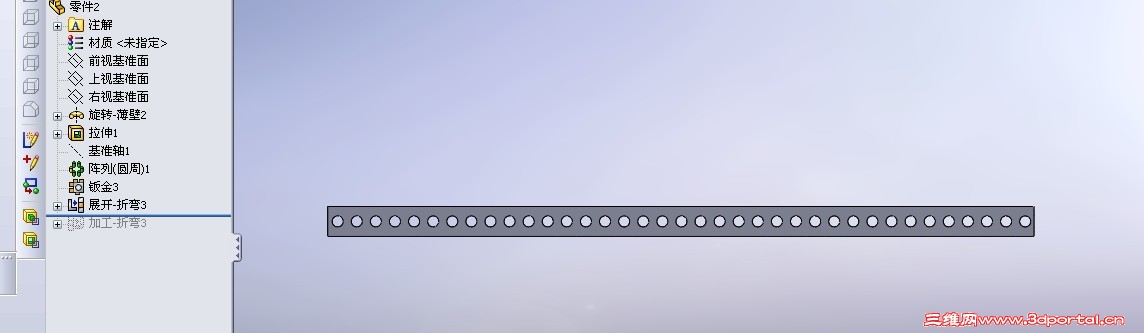

学习啦,以前也遇到过这个问题!现在才知道怎么解决!两种方法都不错,折弯的好像不能展平!

直接先半径画出圆筒,再展开后打孔!在折弯不就可以了啊
