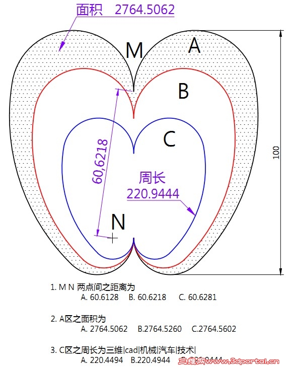

[练习题] 【进阶级练习题40】
发表于 2008-12-26 20:11:21 | 显示全部楼层 来自: 中国江苏南京
练习完毕,发截屏。

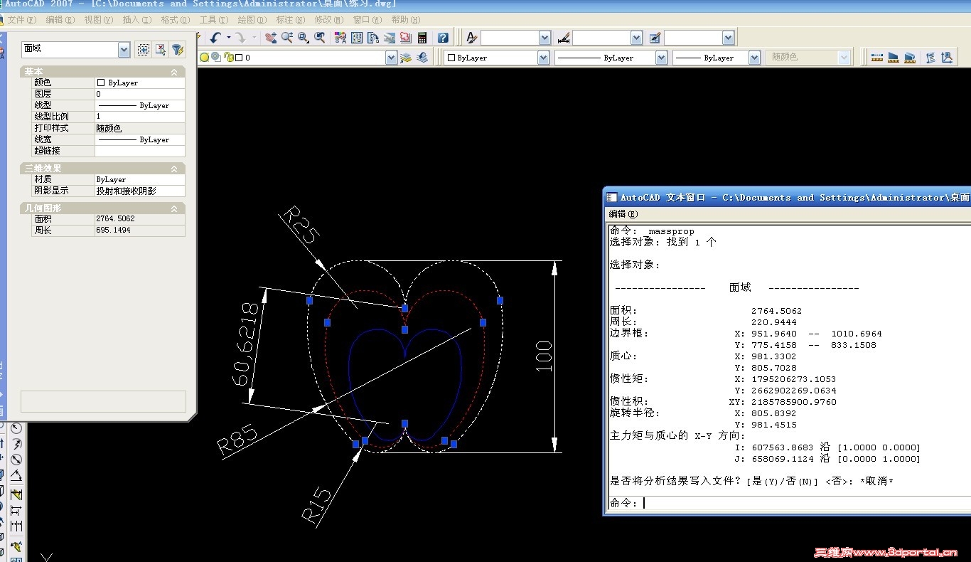

直接用命令还是不会。用计算器算好了画的

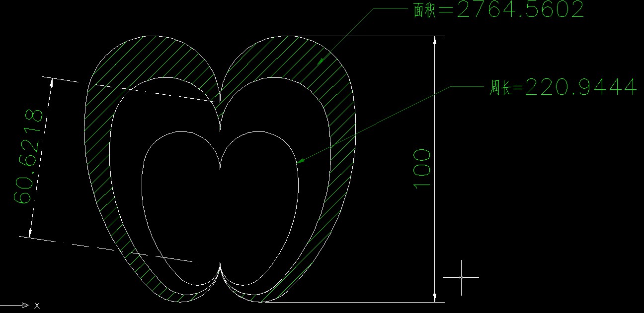

6-17 进阶级练习题40
