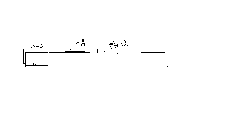

发表于 2007-8-17 21:37:51 | 显示全部楼层 来自: 中国浙江绍兴
测量大工件的尺寸,可作钢板做一个类似卡规的东西,中间用螺丝固定,可调节。把卡规在工件上一卡,固定,再拿下来用三座标测量,基本能保证精度。内外圆都能用,省钱,还不用把工件从机床上拿下来。如果厂里有钱则可买激光测量仪。  w: P9 O- U" e* T; H) }, \+ |0 w

发表于 2007-8-24 08:47:36 | 显示全部楼层 来自: 中国辽宁朝阳
既然有能加工六米的数控床子,那说明以后要经常加工这么大直径的工件,那你定制一把能测量六米外圆的卡尺是最好的方法了,在重型工厂里,这其实也不算大了,我们厂里能测八米的还有呢.

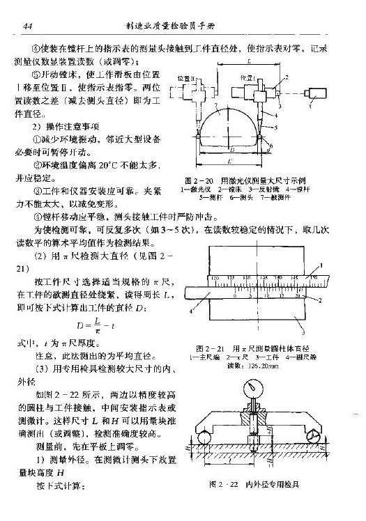

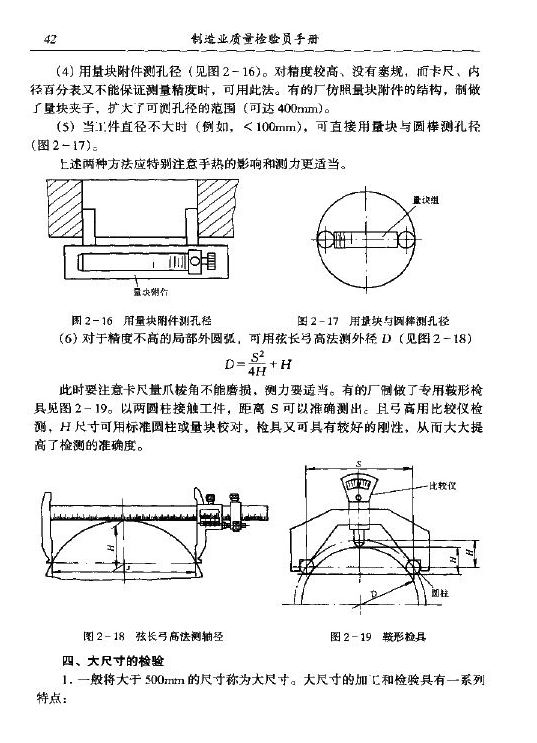

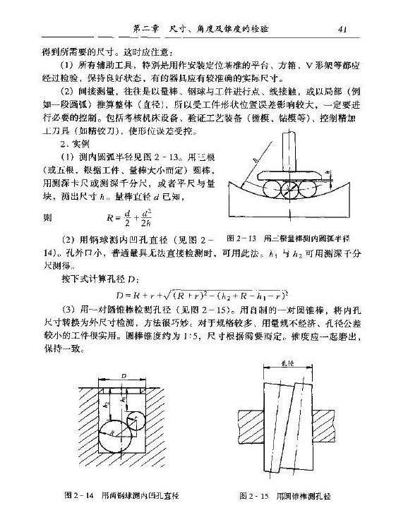

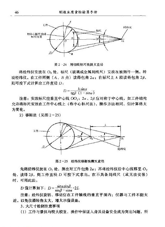

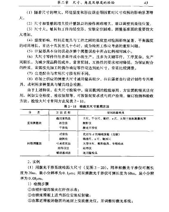

发表于 2007-8-24 17:29:30 | 显示全部楼层 来自: 中国江苏无锡
下面转发《制造业质量检验员手册》上的测量方法,供大家参考。
$ h: V# P5 N. t- E/ [& Z/ Q
( R" ]; P1 X2 k: F4 i# L* Q[ 本帖最后由 wjfjy 于 2007-8-24 17:31 编辑 ]
参与人数 1三维币 +8 收起 理由
userkypdy + 8 应助
发表于 2007-8-25 12:02:45 | 显示全部楼层 来自: 中国江苏无锡
35楼的方法我们也用过,很好的,像摇表一类的东西,可以上GOOGLE搜索一下
