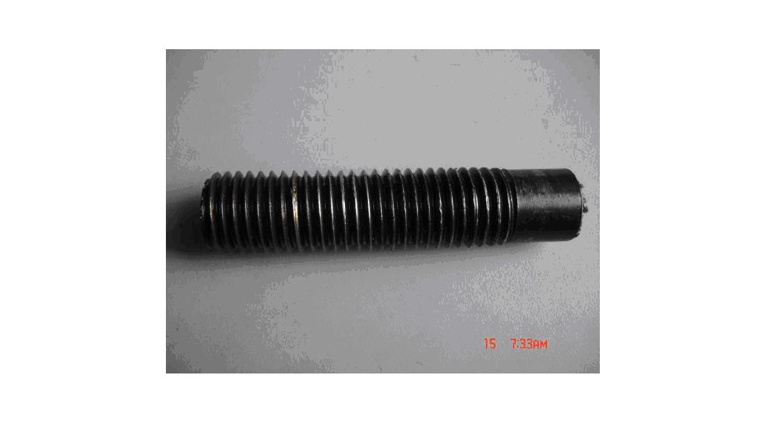

连杆螺栓材质为18CrNi4W钢,经过调质处理,其微观组织为回火索氏体,洛氏硬度为HRC33~38,工作时转速为n=1500转/分,使用两小时后发生断裂失效。螺栓的外貌及断口宏观形貌如附件图所示。
* }# H# @' A. S  y7 L通过断口形貌特征分析可知,无箭头指的那个螺栓断口是由于螺纹应力集中产生多源疲劳开裂,为典型的疲劳断口;而箭头指的那个螺栓是由于静强度不足而引起的塑性断裂。

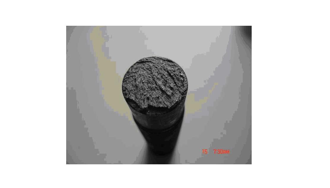

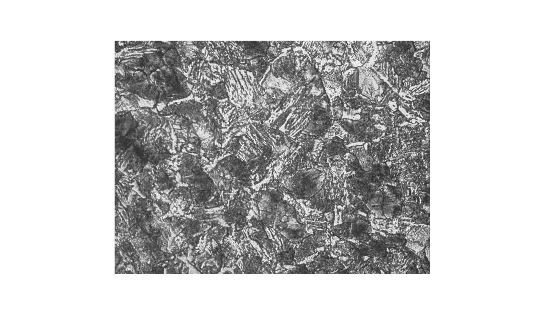

本人搞的注塑机紧固螺栓断裂失效分析报告:
  \/ `4 w5 f7 e4 v- K% }4 m+ P- Z
3 z% P) k, K/ {5 ]* r. l一、 基本情况:送检注塑模具紧固螺栓尺寸为M22,制造材料为45,于光身处断裂,形貌如图1所示。断口粗糙,断裂之前无任何颈缩现象,如图2所示。
& q- h; @) J7 a' A& M$ F二、非金属夹杂物评定
2 y+ a* d' O! l" m* G% a& c
钢中非金属夹杂物主要是氧化物,如图3所示。依据GBT 10561-2005《钢中非金属夹杂物含量的测定  标准评级图显微检验法》ISO评级图,评定为1级。
2 p) L$ q2 G7 J! g三、热处理组织评定
) O# k7 G' B) q8 q
热处理组织心部为回火索氏体+铁素体+贝氏体,如图4所示。此外,齿根部也有裂纹,如图5所示。齿部组织为回火索氏体,如图6所示。螺栓经过调质处理,但是没有淬透,心部有铁素体析出(网状)。
( v. C; j+ J9 z& J0 n+ z四、表面缺陷  主裂纹在光身(无螺纹位置)处,该处车刀纹明显,如图7所示。钢铁材料的很高的缺口敏感性,这刀纹便是缺口,裂纹源由此形成。
$ {8 C4 H! Y3 e9 i1 f五、硬度测试  表面硬度为HRC26.6 h6 {& ~" E( y( Q7 X0 E9 Y
六、分析结论1. 螺栓原材料组织合格。
8 v# M, E! n' n+ A" m6 ]2.螺栓热处理后获得回火索氏体,但心部有铁素体,未淬透。
8 a+ V3 X' ?- n3.螺栓断裂原因是明显加工刀纹的表面缺陷及网状铁素体。: R% y0 T4 Y4 W/ F
- E  ^7 I" F; s4 ^图示说明:
3 T! d+ Y6 t+ L& h1 送检样品                                              7 K; _5 M- {: ], W5 L
图1 送检样品.JPG . U- N1 ~$ T5 e1 o& i% P  [1 c
2脆性断口! c7 l7 z2 k+ W4 J7 t
2 @; w% O8 T6 o" X* d3 钢中非金属夹杂物评定(未侵蚀)100×
% {) s8 W9 X  ~1 f4 M4 心部组织(a100×; ]( W. ~; h% j" h0 n1 @4 U" @
图4.JPG ; z, W  X1 G% }) W2 j
4 心部组织(b)500×* S! T; I7 D( b( O# f5 u+ N* K
图4-2.JPG ) I0 I; r# d0 b" ^9 i$ \4 o" o/ v
5 齿根部裂纹(a100×/ M( F. ]4 y$ `9 o
图5.JPG : ]7 l* w3 i0 E* u7 U+ ?, r1 U
  k1 Q9 A5 F" L; C
* S0 e$ g& p- U8 P9 ~4 M$ {/ m
; x6 K5 u# [9 M
' _9 u, t; C1 E5 D7 ?! b$ w$ J* {* ^" E4 x2 a- i: q8 {4 @9 J
" X* e4 z% A' n6 C, q. \" x' X- X4 Y
0 P8 q5 X- s. D3 X1 U8 L# H[ 本帖最后由 li_1967 于 2009-5-26 00:49 编辑 ]
发表于 2009-5-26 00:51:04 | 显示全部楼层 来自: 中国广东佛山
6 齿部回火索氏体500×
- h/ w/ |2 ]" L3 w3 T( z+ g 图6.JPG - y. _  ~# w  p5 I' f
7 表面刀纹1.5×

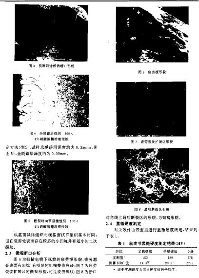

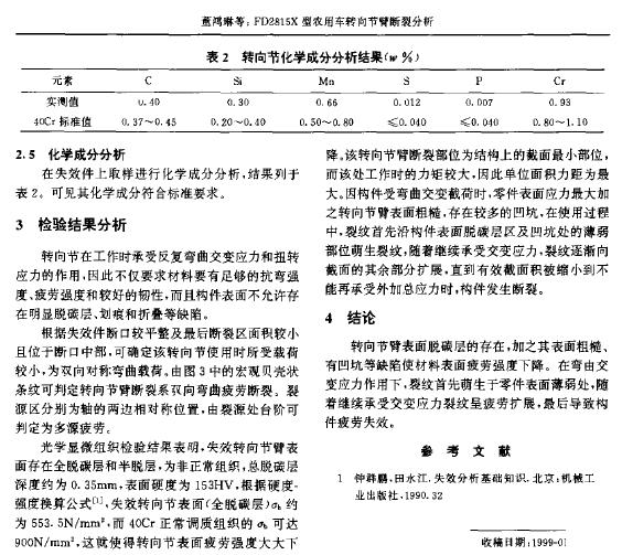

发表于 2009-5-26 11:11:13 | 显示全部楼层 来自: 中国湖北十堰
转向轴的失效分析
4 \3 s/ q# m$ U6 g0 g% w) k8 |# |
0 ^2 d/ z+ M" H) K, n" }
发表于 2009-5-26 11:47:09 | 显示全部楼层 来自: 中国广东深圳
