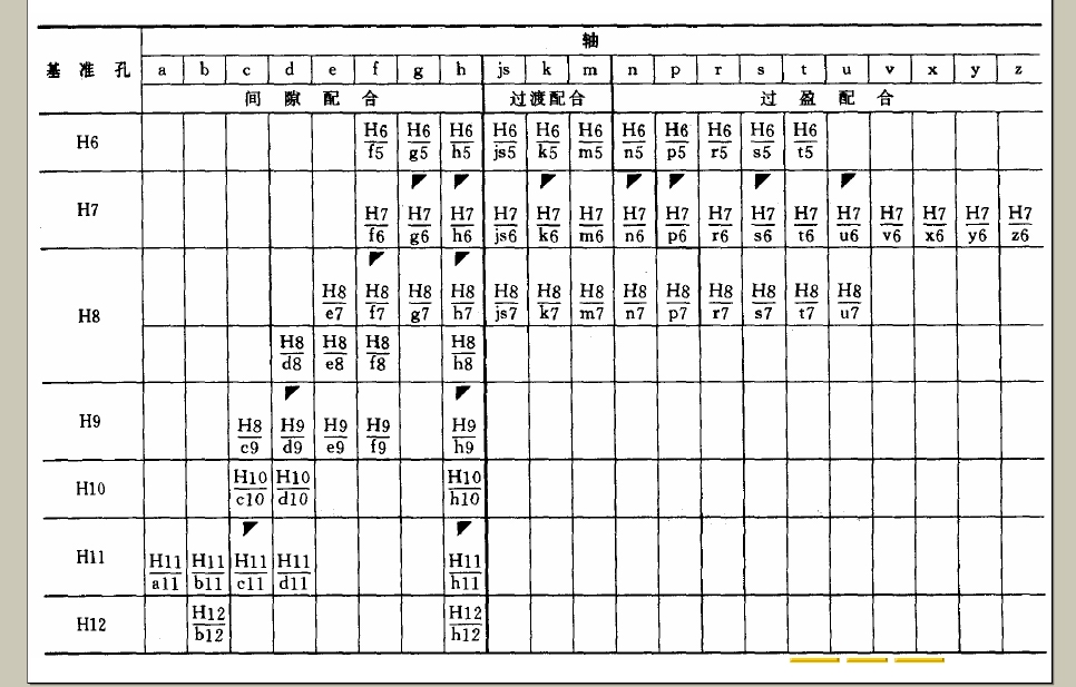

发表于 2007-8-25 16:43:17 | 显示全部楼层 来自: 中国江苏无锡
配合种类有:间隙配合、过渡配合和过盈配合三种。过渡配合中根据过盈量的大小分推配和锤配。具体的尺寸可参考公差与配合标准& p- m# h. B/ l7 |) ?+ n! C
可采用Js8/h7.楼主选的H9或者h9在配合中是不常用的、不推荐的。附个贴图吧
