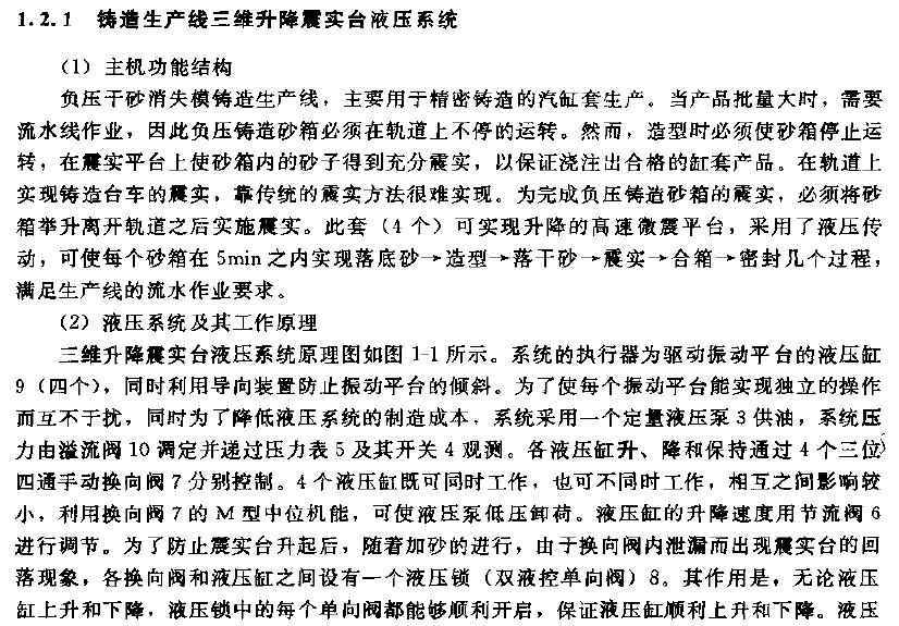

这样讲我觉得很正确了,但我想如果这是一台要求液压锁性能很高的设备的话,应该不会选择此种做法.所以还是要跟实际的东西联系,才能设计出更加合理的东西.比如这个原理图是用在升降震实台上的,我想他对保压的要求不是很高.很多朋友说这种用法不对,只是没考虑到实际情况,正如wuwanfu说的,这个设备如果改用Y型,系统回油就全部通过溢流阀了,这样很不合理.所以选择了中位泄荷的M型阀.如果用在对保压要求高的场合,我想完全可以将这个溢流阀改为先导型电磁溢流阀,在油缸保压时,使系统泄荷,然后再用Y型阀会更好.但是注意先导型电磁溢流阀用在这个设备上可能不行,因为它上面全是手动换向阀,没有电信号和继电器给它控制.所以对这台设备来说,张老师这个原理图应该是合理的选择.

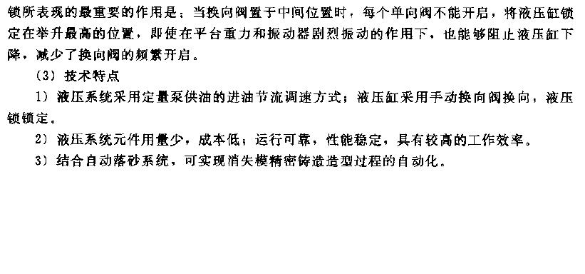

附图是书上的解释

就这个系统的要求,个人觉得,不适合更换成其他技能的换向阀:
+ `  n1 K! c2 J) s+ p" J1.系统为一个铸造生产线上一个震实台,看它的工作过程,应该对保压不会有零泄漏的要求。$ l, w3 y/ T/ f  @7 i$ o
2.系统要求结构简单,成本低,显然现在的设计达到了要求。这两点结合可能就是采用串连系统的原因。  u* K2 c3 G; F  D
3.主要还是看原理图吧,若M型换向阀都换成Y或H型,你试试推动最后一只换向阀,看看会出现什么情况,明显前面三只都不能保压了,同理,只推动第三只,前面两只缸不能保压。这一点是它不能换的主要原因。

1 N/ X- W6 D7 k" v. R, x1 ]/ E7 t7 z; }因为这是一个三维震实台,液压缸应该起到举起和下降震实台的作用,所以机械固定本身可以保证这几个缸的强制同步,所以江边版主说的情况,应该不会存在吧!之所以用m型,使缸运动同步应该是关键,另外这样布置节省管路。不知道我说的对不对?

这个系统只能够使用M型啊,换向阀是手动啊,四个支路可以同时工作也可以是会一个支路单独工作啊,如果是H型或是Y型的话就实现不了同时工作和单独支路工作的两种情况啊,
