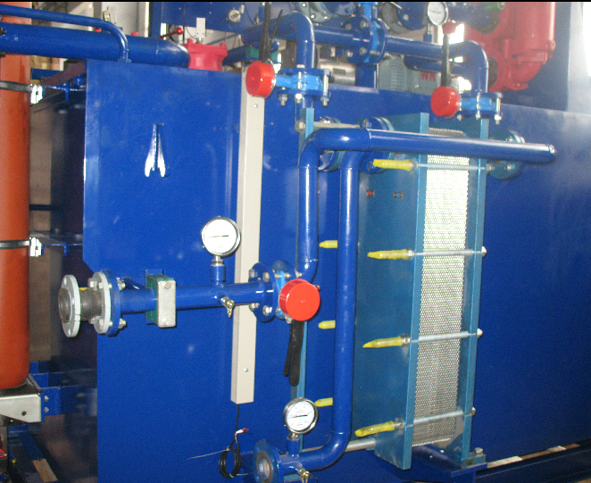

 楼主| 发表于 2007-7-10 08:57:06 | 显示全部楼层 来自: 中国四川自贡

有很多,钢厂的,化工厂的,看来你还不太清楚什么是液压系统,第一张图就是钢厂结晶振动用...

:lol: :lol: 自流井: 你第一张照片上,液压系统采用的泵,好像是压力 流量复合控制的变量泵?是吗? 是那家公司生产的?
; j9 i% }0 D7 L5 m$ b0 M           方便的话发点液压系统图上来 让大家学习学习!!

* R1 y. Z) o4 [! r5 h, D5 w! p$ ^这泵是威格士的恒压变量柱塞泵PV系统...与力士乐同系列不相上下....

LZ的第一张图,电机与泵连接的过渡盘,我一般看到的很多是铸件,也就是侧面不是全封闭的,一是为了减轻重量(因为泵是悬壁的),另外也能观察里面的联轴器的运动情况,还有联轴器有时安装调试好后需要打顶丝,由于不知LZ的产品具体应用工况,以上只是我的个人推测。
, o+ |3 J- ?  @LZ厂的的产品外观确实很漂亮!不过现在这样的国产产品确实也比较多,包括很多小的私营企业的产品!液压企业类行业必竟不是一锤子买卖,很多由于成本与售价的原因,他们往往会花费精力将产品外观做得很精致,以弥补在元件选择上受成本制约的因素!也是提高产品一种很有效的方式!

( e( P8 ]* b  S- J  _这个是联轴器罩,上海KTR的,,,侧面开了一个观察孔的..全铝合金的,,非常轻....联轴器上有两颗紧定螺丝钉M4X25....

lz国货当自强是没错,不过我看了,你系统上大多主件都是进口的啊.. V: G8 `1 N, C" g, ^
泵:vickers
5 d6 D; S5 N. r* @阀好象也是vickers的
: k7 D. H( a6 c( w3 p! I图2,图3油箱侧面的好象是个油温传感器吧,感觉是HYDAC的( Y: C+ ~& U3 a4 ^& J( H+ X6 ^1 W) d
蓄能器感觉也像HYDAC的2 q; q0 f, J. l- F' w8 S. C3 }
钟型罩:KTR的.2 O7 n( z) X, ]1 G% M
其实国内有差距的就是那些主要元件啊

你误解我的本意了,国货当自强是指我们的产品,并非单指某一个元件。。。我们的系统产品已出品土耳其,巴基斯坦。巴西,越南,。。。

做的真的不错,我支持你有机会一定去你们参观参观,我提两点:4 g& V" o  ?8 N8 d- J( {/ H! A1 {
1,你们好像用的是管式冷却器,现在国外一些大厂都用板式的,不易堵塞,维修方便,交换好。我想问的是你们为何不用?9 P9 F( f9 W3 ^: c+ R# g' |4 i" h
2,我在液压站上没有看到干燥剂装置。是不是没有配置还是原设计就没有。

' y* C5 C% f* v$ n" BR:
1 a9 ^' |) f: V1.用板冷的太多了,现在列管正在改为板冷) D+ ^$ L; r# F6 o  u4 H: Y! {
2.为什么要用干燥剂?我想请教下... 我们真的没用这个东西.

楼主第一张图里有个问题,联轴器罩用来上定位螺丝的孔为什么不开在下方?假设主油泵轴封漏油,罩里将装上半罩油,呵呵!

拿来主义,没什么可标榜的.硬管连接会带来共震,出口产品多采用符号,少贴中文,蓄能器没有高压警告标识,一大堆的仪表感觉是六十年代的产品,不知大型润滑系统的电器部分怎样,是否是电机加接触器加按扭呢?如果是那你们老板该换总工程师了.
