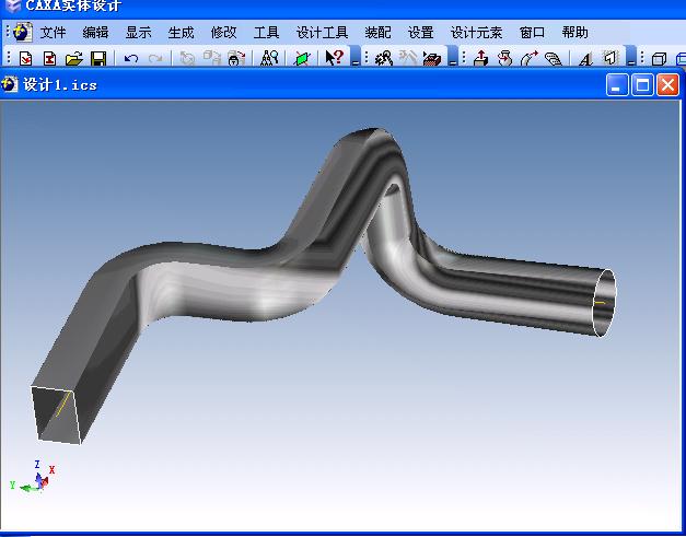

[已解决] 这个实体造型如何用扫描?

可以的
. d- Z. V& p: @+ A; E  w; B4 y4 Q' \楼主试试这个方法
, y1 Y4 G3 Q. a! D1 E0 W% m; z5 a; q固接导动——单导动线、双截面线

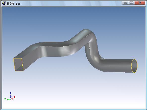

为什么我使用导动就失败了??我使用的是2008
- V; p. B/ Z4 e我试了下,用15#的方法可行(如下图)。只是在操作时,需先使用“拟和曲线”对导动线拟和。你只所以失败,就是缺少这一步。- P/ [7 L* t" Y6 M2 R

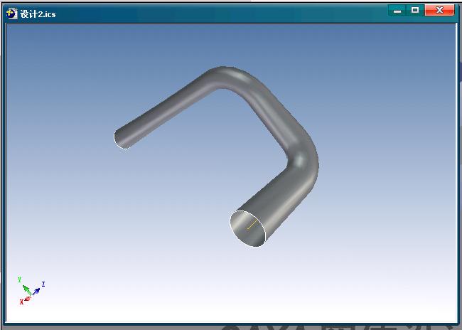

能教一下是怎么做的吗?是用实体吗、
发表于 2008-8-4 15:01:29 | 显示全部楼层 来自: 中国广东惠州
两头是圆的我做的出来,一头是方的或者是多边形的就做不出来了。能教一下是怎么做的吗?.先说谢谢!!!!
发表于 2008-8-4 18:00:03 | 显示全部楼层 来自: 中国山东淄博
今天又研究了下:因为2截面固接导动对图形的要求是光滑联接,所以用矩形不成功,对矩形加导角后就成功。如果一定要用矩形,则需要将园分成四段线,再用2截面固接导动做图。如下图:只是需要对曲面补漏。

再做一次,矩形不动,用固接导动形成的曲面边线作导动线,用双导动完成绘图。不用补漏,但仍需对园分隔。不知与你做法一样否?
