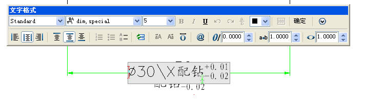

[已解决] 如何在尺寸标注线的下方也标注文字

原帖由 sj27725 于 2007-5-27 23:51 发表 http://www.3dportal.cn/discuz/images/common/back.gif2 Q& a5 \8 W9 _* o$ F
可以把标注内容改写为%%c30\X配钻
' @7 U' t/ @+ x: I: x& c6 r+ D) c
- @. M) O' X/ Z3 ^5 E/ uX要大写
; d0 _( r  ]8 O+ M2 H+ o
, L4 h3 }/ k9 {: ~% t但我的autocad2006有时可以,2008就没有问题了,看来2006还是有问题的,希望能在2006上标注成功的朋友发帖上来
$ v. G4 M9 P6 f% N$ ]' c/ ?& W
在2002下试用成功

赞成使用输入的方法,试了一下,成功了,谢谢

我的2007版,试了一下,字都跑上面去了

标注内容改写为%%c30\X配钻,X要大写,在CAD2008中成功,谢谢,很实用!

回复 11# 的帖子
我的是2006的,你可以用下面的标注方式
