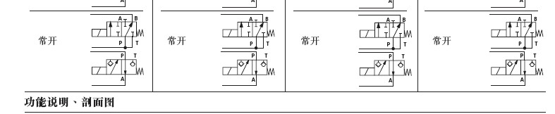

[讨论] 此回路存在的问题?

你的换向阀用这种就不会出现由于换向液动力大而不能换向的现象了!
发表于 2007-10-3 11:04:27 | 显示全部楼层 来自: 中国浙江温州
我觉得主要原因是不是可以这样理解:溢流阀流量小,当你失电时,实际压力应该超过设定溢流压力所致。
发表于 2007-10-3 14:55:26 | 显示全部楼层 来自: 中国广东深圳
回复 #1 liu_jk 的帖子
电磁溢流阀一般不会用这种连结.特别是高压大流量场所.
发表于 2007-10-3 15:05:30 | 显示全部楼层 来自: 中国河南周口
楼主,这个电磁阀有应急按钮?能不能做个测试,测一下应急按钮的力,就是不能换向时用多大力能够使此阀换向,同时和国外的的比较一下,如果条件允许的话比较一下阀芯和阀体,看一下到底这个阀那点比老外差,赶紧让做阀的兄弟修改一下,我们至少这个阀在这一点上就赶上老外了,到时这个帖子可就做了很大的贡献了,呵呵
