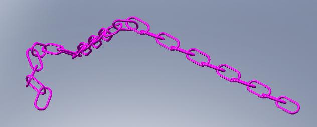

发表于 2007-9-13 23:21:25 | 显示全部楼层 来自: 中国江苏泰州
链条在工程图中的画法
最近在出工程图时遇到个小问题,就是用一根链条拴一个零件(钥匙上的链条)  零件(装配体)我也不会画.
- ?7 ?$ l( ~3 k. P/ u+ m不知道是否可以在SW中描述出链条的属性,大家有空试试发上来让大伙瞧瞧
发表于 2007-9-14 11:16:24 | 显示全部楼层 来自: 中国江苏苏州
lian.JPG $ ]" T- D  ~$ O7 b4 ?1 Q3 D) @
比较痛苦

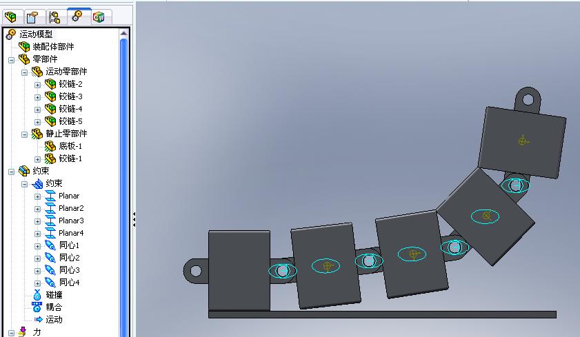

发表于 2007-9-24 08:58:28 | 显示全部楼层 来自: 中国上海
你们说的都是齿轮链啊,有没有人知道我这个链条要怎么仿真呢?
% q* g+ [! D& B7 d4 N让链条下摆到板上就停止,要怎么做,请指教.7 F( Y* y9 W7 F& O% L
! n  b4 Y! f1 c7 h5 D还有就是链条与链条间有限位的,如果没有那个板,要怎么让链条与链条间那个限位起作用?,
7 t6 q$ S; q! v; n我需帮助,谢谢大家!!!/ X/ C7 @5 u9 ^5 n: N, _
如果有哪位能做出来,请联系我:lh200810@sina.com.万分感激
铰链.rar
260.13 KB, 下载次数: 27

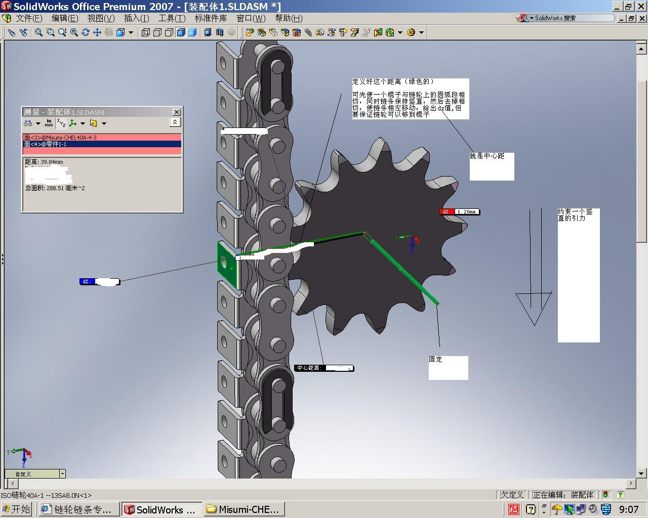

发表于 2007-9-26 09:33:11 | 显示全部楼层 来自: 中国江苏连云港
我来说两句吧
我也和大家一样尝试了许多办法,也没什么完美的解决办法,现在网上的都是用一些什么阵列的方法,有的还只是在画成一个零件,这样是没有办法在装配体里进行模拟的。我曾经一节一节的画过,包括什么套桶,链板,销轴的都有,进行模拟,结果机器不堪重负,后来就几节跑了一个直线段。我的方法很简单,首先是做上下竖直的两个(先一个也可以)链轮,然后将一段链条放上来,见图。做好后就可以模拟了,那个dz值(dz其实不是中心距,为方便大家理解我让它代表中心距)大家可以多试几次.这样可以作成直线段的模拟.圆弧段也是相似的,但要去掉链条竖直的约束,并且要先做最顶端的圆弧段的同心,再给出距离在去掉同心.或者你可以把整个圆弧段都按装配时的约束好,最后去掉约束.圆弧段的我没试过,直线段的是可以做的,而且对大家的机器是一个考验啊,暴卡.
' l! V& h# p2 h# D2 R' c" v2 j; Q' T1 n
这样做出来是没有什么意义的,实际生产中用不到这种模拟,我做做也只是想去证明SW是可以做这种模拟的- a* R0 p! h& P) h7 e; j8 x: V4 S" V
; O" V! Y  r. \3 Z/ K4 O这种方法其实就是让SW他自己去求碰撞的解.给个动画吧,
