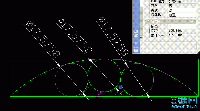

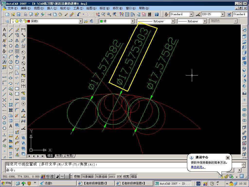

原帖由 joseflin 于 2007-4-26 16:22 发表 http://www.3dportal.cn/discuz/images/common/back.gif
4 G& B) q  k; g7 b4 o( m  f2005llnn 請再多畫幾次看看。
) C9 k: P( c' R3 [' W+ r# f在你的图上画的

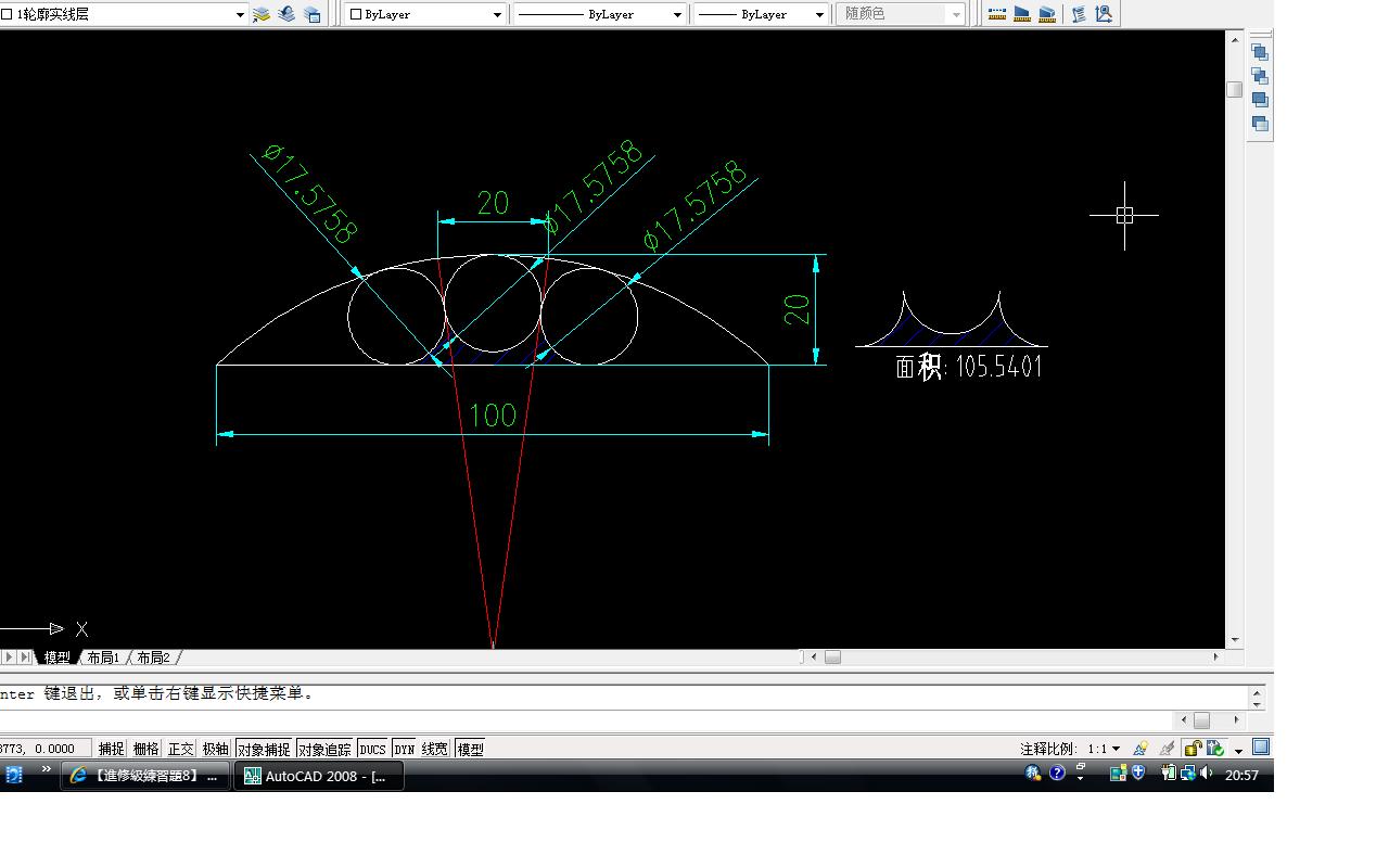

发表于 2007-4-27 10:30:45 | 显示全部楼层 来自: 中国浙江台州
呵呵,既然叫逼近法,那么有一点小小的误差应该是有的,我刚才也试着画了下,在小数点3位后就开始有误差了,但是瑕不掩瑜,我还是很高兴学到这个好方法。:victor

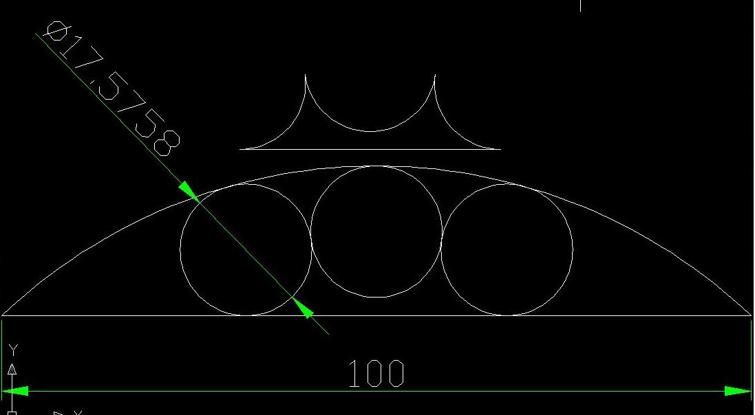

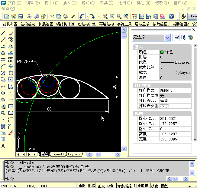

发表于 2007-4-27 11:44:57 | 显示全部楼层 来自: 中国台湾
此题无需逼近解呀6 ^& ?9 n1 U7 I8 C, R
这题有几何解& M1 E& {" K+ m! p4 ^7 G
8 i, i1 x5 S! [( S
[#9 另一种思考方向的几何解]
4 j7 w6 e0 {4 d; g* N5 x4 X& D4 \1 W; K6 H1 n8 |& F  v4 p4 m
再补两个切圆就结啦3 t) A0 ^0 S% M8 y) V% Z
1 W/ {3 `" Y) ?1 L! C
[ 本帖最后由 ★新手★ 于 2007-4-27 19:19 编辑 ]
发表于 2007-5-2 09:58:43 | 显示全部楼层 来自: 中国山东淄博
回复 #12 SunVei 的帖子
可能是因为我比较笨的原因吧,我怎么看不懂啊,能否讲解的更详细些?

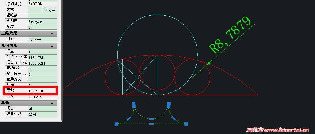

发表于 2008-7-12 09:58:02 | 显示全部楼层 来自: 中国山东滨州
7楼eelee的解法不错。

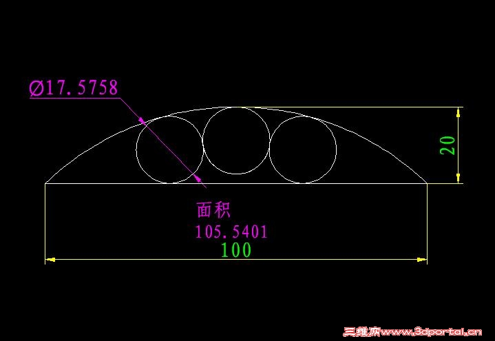

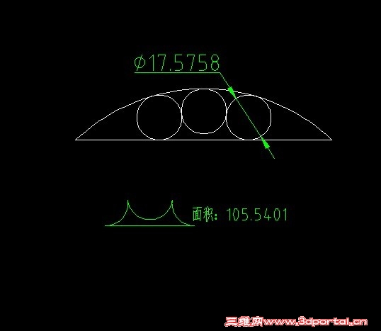

发表于 2008-11-7 21:00:29 | 显示全部楼层 来自: 中国江苏苏州
答案有一点不一样。
2005llnn + 5 很好
发表于 2008-11-30 14:47:43 | 显示全部楼层 来自: 中国山东聊城
08
进修级基础题08
2005llnn + 3 鼓励,面积呢

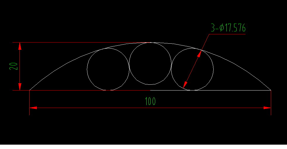

发表于 2013-7-19 09:54:47 | 显示全部楼层 来自: 中国浙江温州
7-19 进修级练习题8

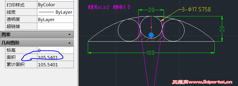

发表于 2013-9-2 12:19:42 | 显示全部楼层 来自: 中国安徽合肥
练习一下,多多指教

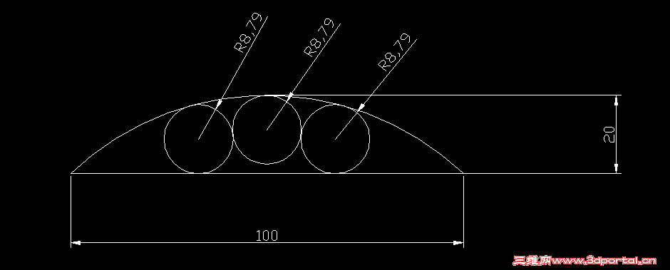

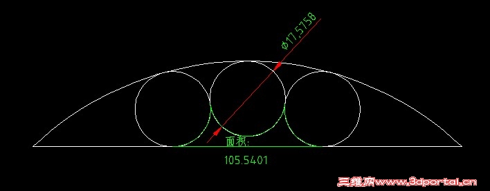

发表于 2014-9-16 15:49:35 | 显示全部楼层 来自: 中国福建泉州
练习一下
  m7 B: Z5 Y* u$ V+ Q( `  {! Z1 _ 进修级练习题8.JPG
