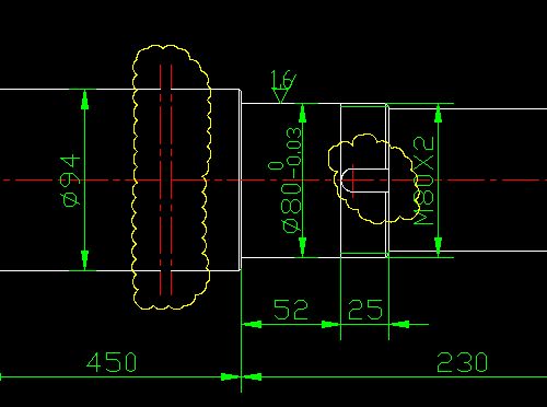

[已解决] 这张图纸有没有不妥的地方
发表于 2007-4-29 15:09:06 | 显示全部楼层 来自: 中国浙江宁波
1.键槽没有深度,
8 F  V% e* E  a2 i' \, y$ N" s1 ?/ z2.黄色云线圈出的线应为双点划线或闪电形线& {. L( }" \; t5 A) I! Z1 p9 }
3.黄色云线圈出处键槽既没深度也没宽度
