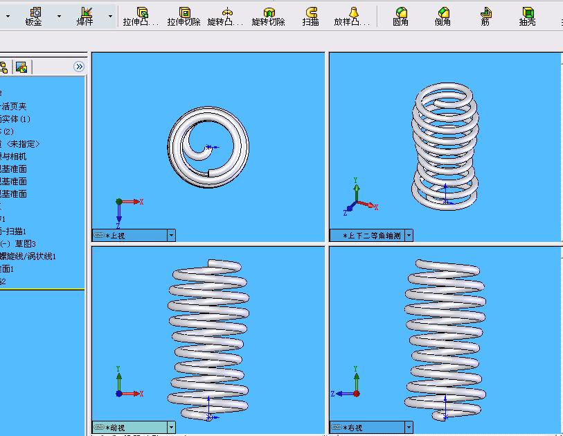

[分享] 我做了一个矩形的弹簧,有人会做吗?呵呵!
 楼主| 发表于 2007-4-22 13:05:26 | 显示全部楼层 来自: 美国

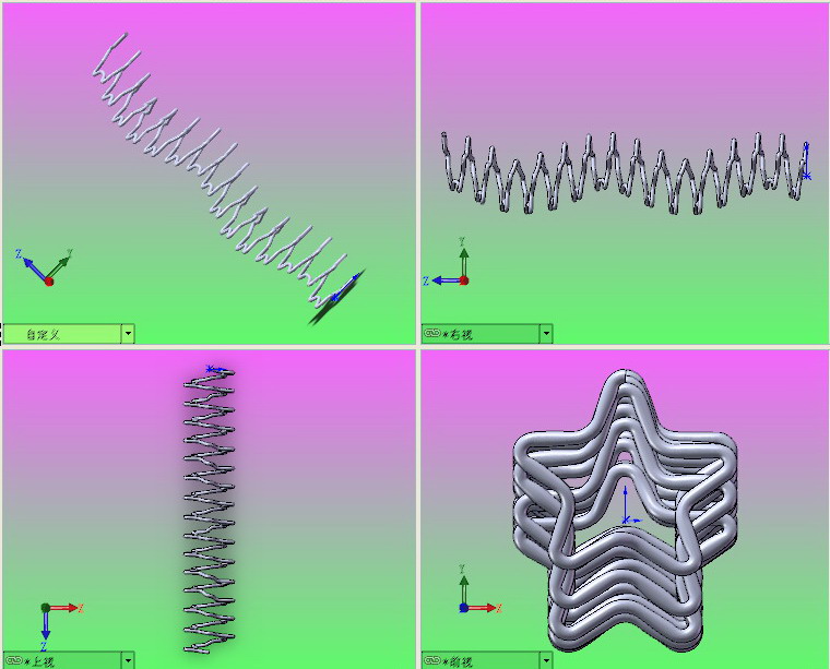

原帖由 3habcdefg 于 2007-4-22 12:57 发表 http://www.3dportal.cn/discuz/images/common/back.gif5 p. X3 H# F- {' M( Y& X4 [4 H
我做了两个一个矩形一个五角星仅供参考
! [7 J; g, R- B* L0 s5 A最好直接把效果图片贴出来,并且说说制作的大致和关键方法。谢谢。

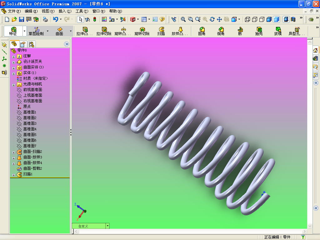

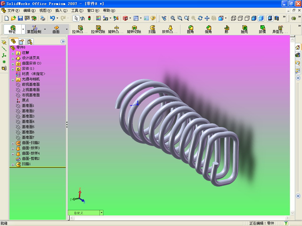

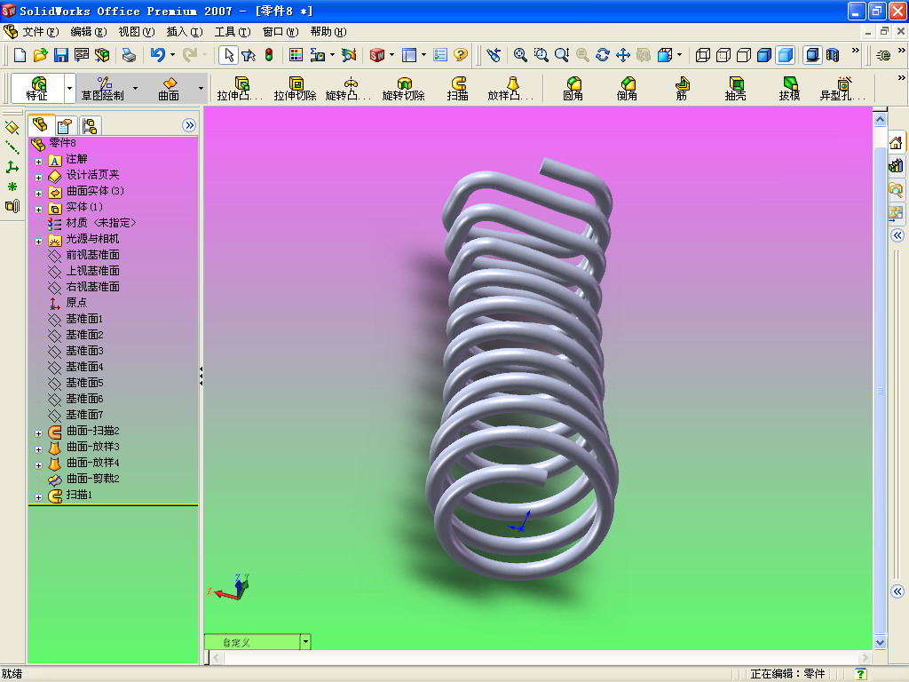

4 p. d! J1 ]3 C$ a% G太牛叉了,老弟!请问:为什么会用到“曲面放样”和“曲面裁减”这两个功能???实在不解。请指点一二,谢谢!
发表于 2007-4-23 18:30:55 | 显示全部楼层 来自: 中国广东江门
老兄你太谦虚了!我是刚开始学SW的!看了你出的题忍不住想试试! 呵呵! 8 f  Q# l& ?- K: {+ Z% C1 j8 U
! y0 E* A/ K* n- e8 y这个弹簧是由三部分组成:圆---椭圆---长方形  个人觉得用放样比较容易做出这个曲面。
' t7 P4 S9 `" J" q5 n
/ h* h& N& U/ h. S曲面裁剪是为了找出扫描的路径。
2 C) n; h2 \, b9 u' S
3 ~9 L. L9 \0 U$ x+ S不知道有没有更快的方法?多谢指导!谢谢! :P
/ F7 G# n! L. k% R8 V" Z$ K7 E. {& A5 P+ u; e: E5 H1 S
曲面裁剪是为了找出扫描的路径。
