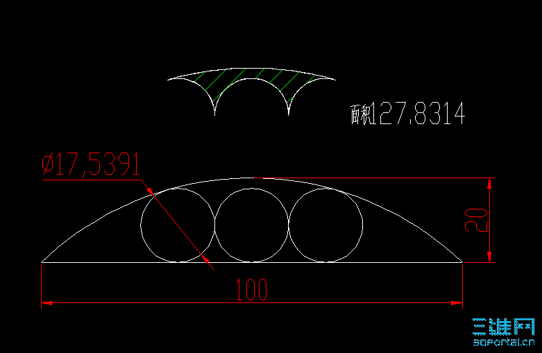

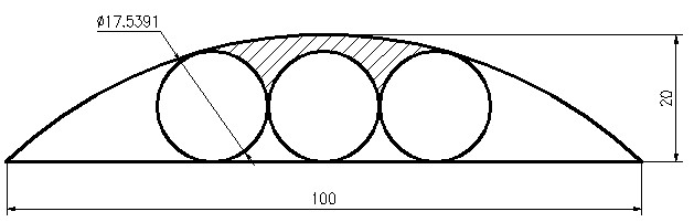

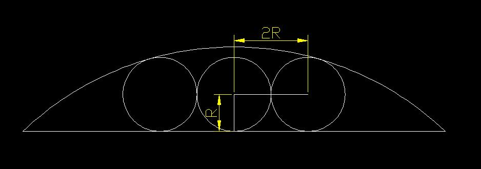

发表于 2008-12-25 08:36:24 | 显示全部楼层 来自: 中国上海
原帖由 mingalice 于 2007-4-21 16:53 发表 http://www.3dportal.cn/discuz/images/common/back.gif
1 U4 Q7 D6 u8 y# \2 `请问@40,200 Y6 _; I1 ~. h, ?( b, ~1 F( Y
是怎么来的?
' \( c6 p' |# Y* ], _2 N4 h* B; C1 |. ]& W' l6 o" m6 n
我没弄清楚..
/ X- s- S& \% q0 \: N/ T

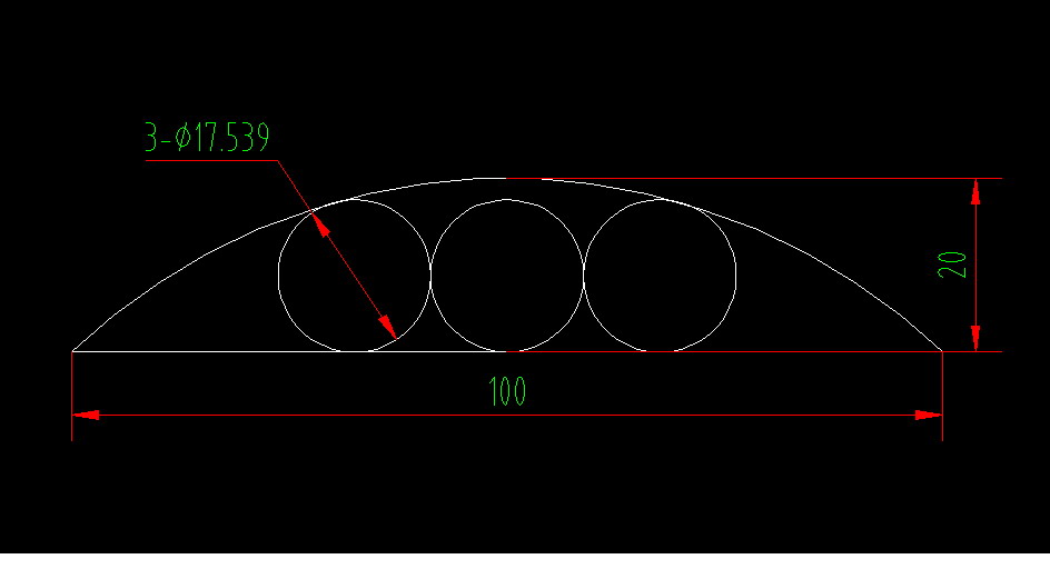

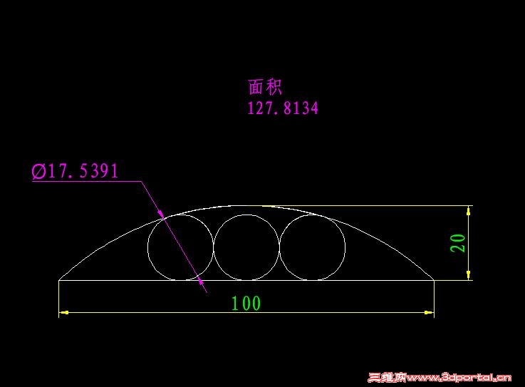

有题可知,圆心必过此线,你看一下下面的图吧,X和Y之间的比例是2:1,而@40,20 是上面的一个点
wang2003 + 3 参与鼓励
发表于 2008-12-25 10:10:22 | 显示全部楼层 来自: 中国上海
按楼下的讲解也画出来了一幅!
wang2003 + 3 参与鼓励

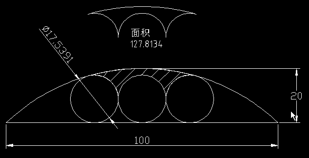

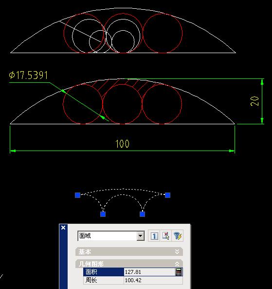

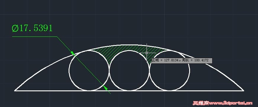

发表于 2008-12-25 11:51:03 | 显示全部楼层 来自: 中国湖南株洲

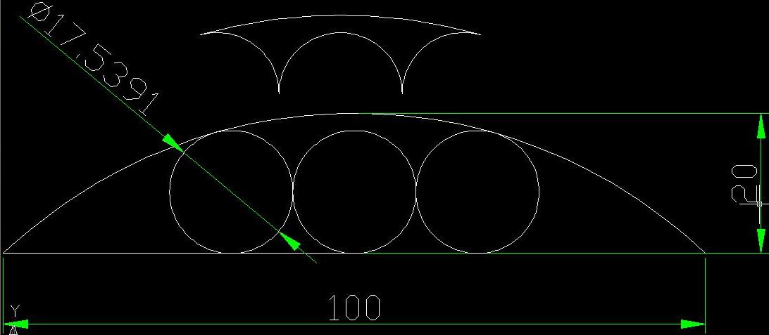

好好练练,可以温习一下几何知识
1.先作好直线及弧6 t1 ]! M" x0 a( O" l
2.画一条通过直线中点及(X:Y=2:1)的斜线A1 U3 c7 X( R+ N
3. 三点作圆' ]$ S: X+ Z+ P; N& m% U. _+ A
C(画圆命令)-->3p-->tan (估计切点选弧)-->tan( 在估计切点选线)-->per (选A线)-->确定圆
. J, J' h# H" F9 Q# v0 N" E3 H1 g4.创建面域-->测量面积% S2 H. L! V+ J) \, [
:lol:
& v- R) b$ ?( ]+ i习题答案:1.  B(17.5390);2. (127.8134)
: G" c7 y# w! m0 m+ Y  L/ h( @5 `. p5 @

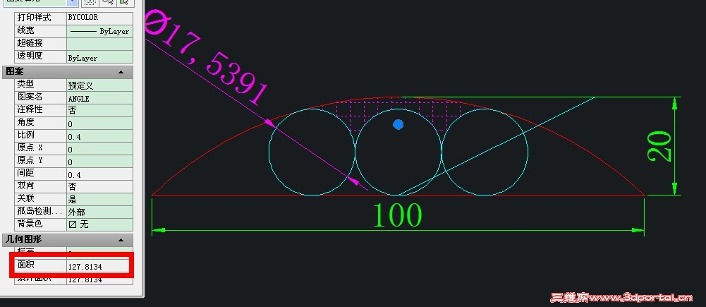

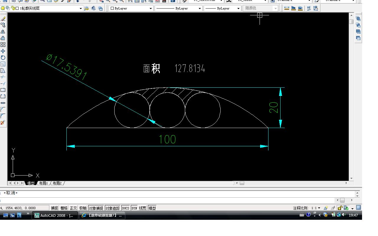

发表于 2009-3-3 11:23:21 | 显示全部楼层 来自: 中国台湾
发表于 2009-3-29 09:25:06 | 显示全部楼层 来自: 中国广东佛山

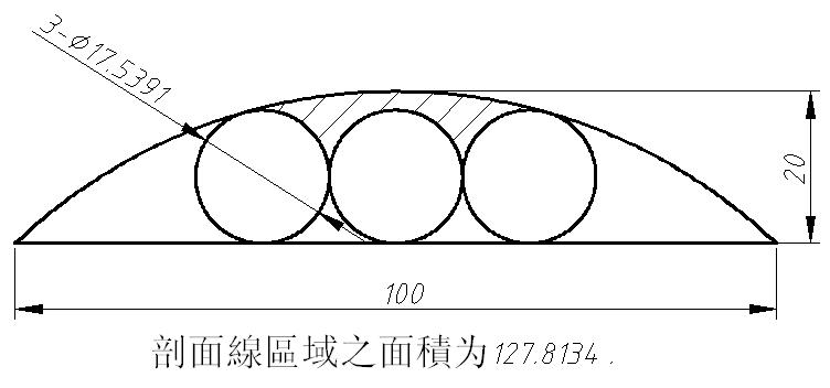

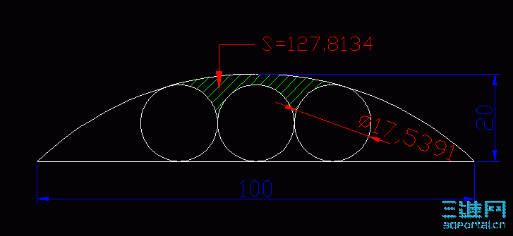

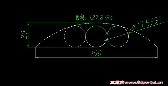

a 之直徑值為何?& `' z# f6 n. i5 b. T
(B) 17.5390
7 D- }8 q5 o5 k. M剖面線區域之面積為何?0 M& c/ W* e/ c' ~# Q
(A) 127.8134

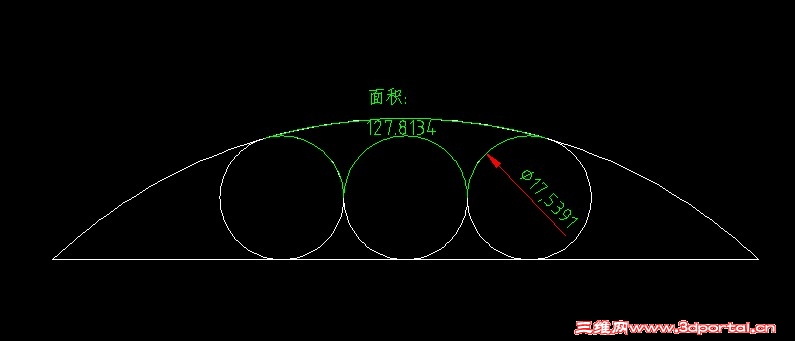

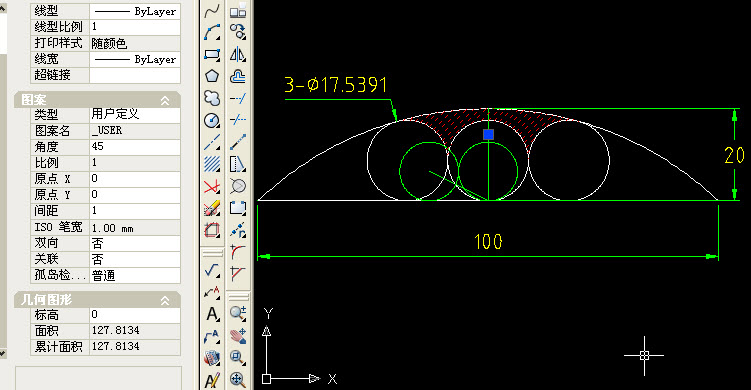

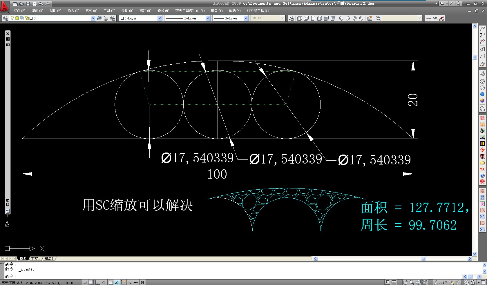

发表于 2009-8-22 11:53:08 | 显示全部楼层 来自: 中国广东中山
本人用SC缩放解决的,,,先画好已知的条件,再SC就OK了!!
! U. R3 \  q9 j2 Q! A8 g
; Q) R3 M3 `4 W, I[ 本帖最后由 pcyong 于 2009-8-22 11:56 编辑 ]

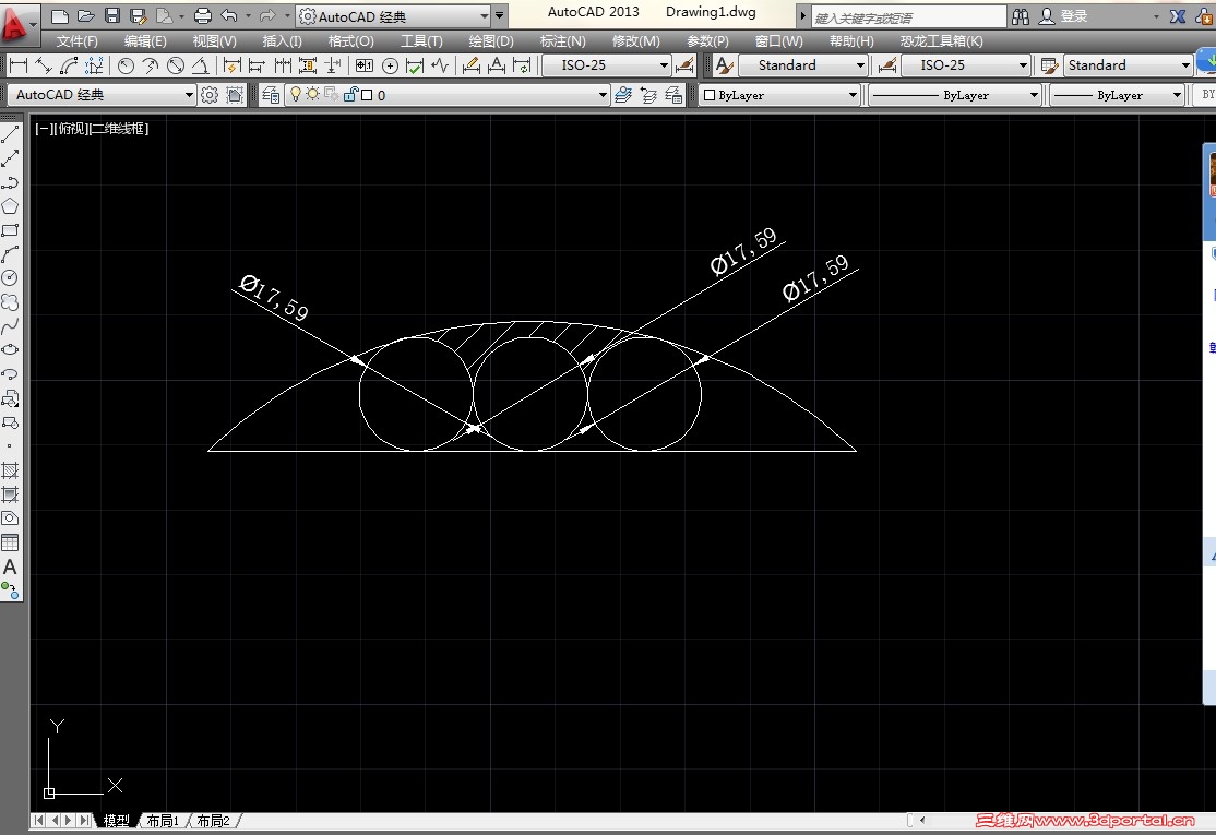

发表于 2013-4-22 22:11:10 | 显示全部楼层 来自: 中国广西南宁
练习一下:
% b; A; F" p: w5 \+ m% k# I. }/ w( U& A2 }. ?: a
2005llnn + 3 参与鼓励

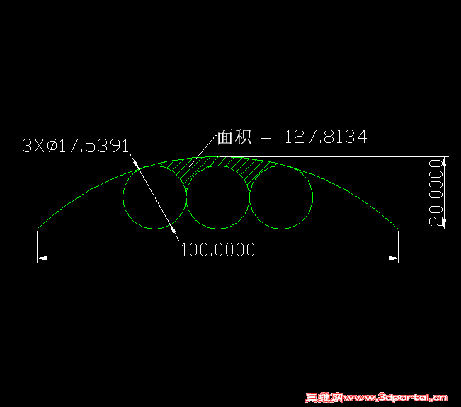

发表于 2014-3-2 17:57:13 | 显示全部楼层 来自: 中国四川成都
学习22楼的方法画的,这个方法好
