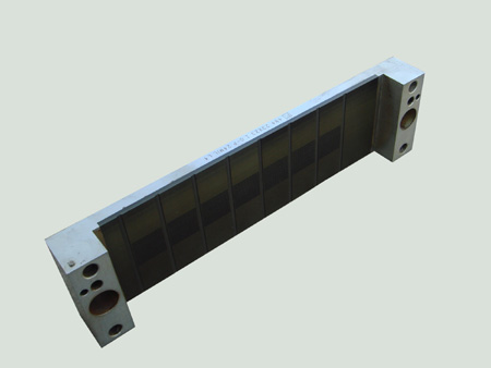

发表于 2007-6-9 11:48:21 | 显示全部楼层 来自: 中国广东佛山
我公司做个0.32的是加工中心做的,BGA产品材料TORLON-4203
