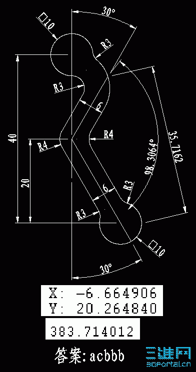

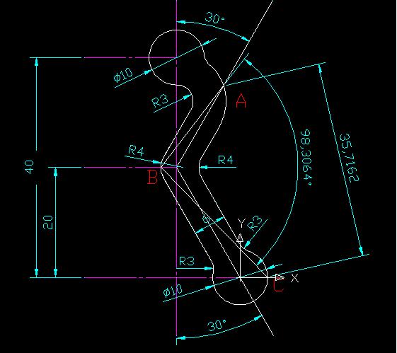

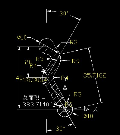

[练习题] 【进阶级练习题 12 】
发表于 2009-3-13 15:59:00 | 显示全部楼层 来自: 中国台湾

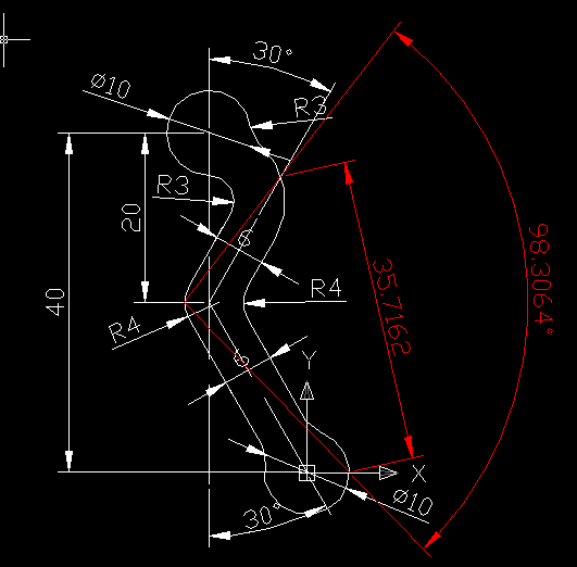

http://img14.imageshack.us/img14/4928/50196686.gif0 c4 C9 `, Q) l0 [- b: E
1 z7 }$ z) T; v7 O2 ~( h2 K: P& f1 L1. AC距离为:
6 H# {2 r3 d" B: f5 J" M    a. 35.71625 {# p% B& g4 e" m3 g
2. ∠ABC之角度为:6 U( p6 W. p, i2 V) B
    c. 98.3064°  f2 x- `5 n0 s; Z
3. 型心之X轴座标为:
, ]- L6 _8 f, h2 G" R3 R( A    b. -6.6649
, U# U" j8 H: T. `; ]$ v" j+ w) K# M1 F4. 型心之Y轴座标为:
8 D- b. ~/ L& u    20.2648
+ a$ o7 p0 }& c5 J6 R5. 外围之面积为:' N8 i% J" b! c- Z% K  V$ |
    b. 383.7140
2005llnn + 5 很好

3. 型心之X轴座标为何?: q' X5 L* U& w9 T  s
    a.-6.6469     b. --6.6649     c. -6.6964' e4 `% D5 l0 ~8 l  ~
4. 型心之Y轴座标为何?
" ]; t+ f( |2 ~+ ^5 n6 B    a.20.2469     b. 20.2649     c. 20.2964
# q% K3 ^. D' N9 [! {$ M
2 d5 g+ W$ \$ m# j0 A1 L% H+ T* H请问这两个怎么求啊 ,我是新手,请指教!
% j5 u8 U  d; O5 z4 W) N; ^(是拖动图到左下角的坐标上吗,我用的是2004好像不好使)% I$ X9 x1 b! r$ `. {

发表于 2009-5-15 20:57:32 | 显示全部楼层 来自: 中国广东深圳
请教高手右上角那个R3和于之相连的那个未标注半径的圆弧是怎么操作的,等回复

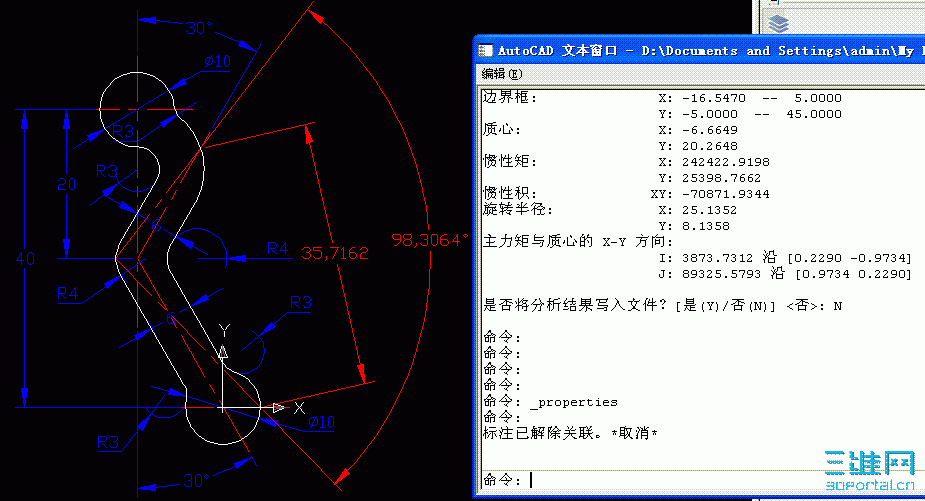

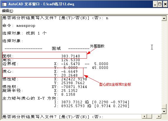

练习题12答案:
4 W8 D1 ~- ], E3 i% ]1.a;2.c;3.b;4.b;5.b。
2005llnn + 3 参与鼓励

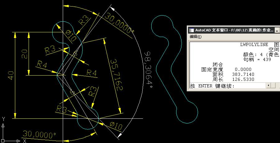

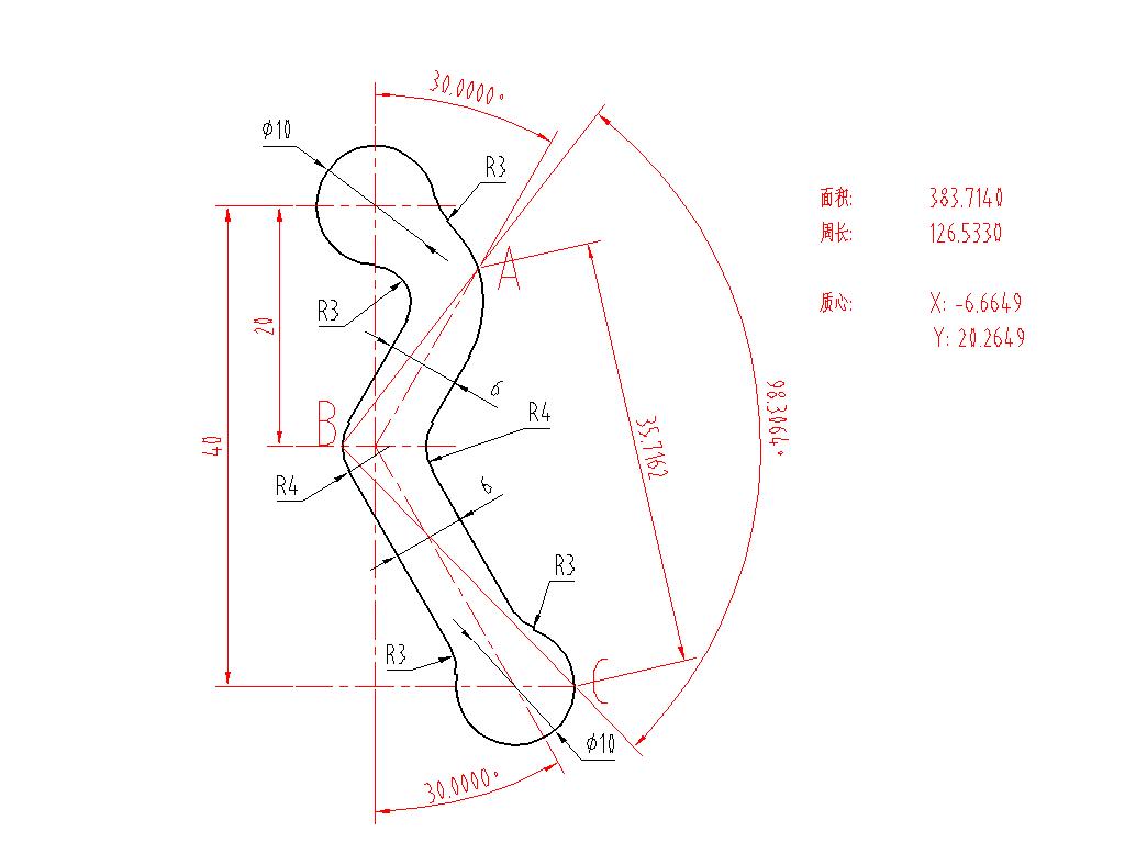

发表于 2009-5-22 21:41:14 | 显示全部楼层 来自: 中国广东中山
回复 1# shaonx 的帖子
2005llnn + 3 参与鼓励

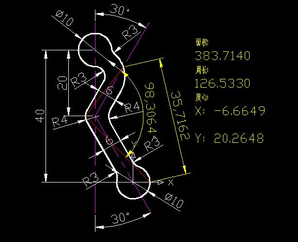

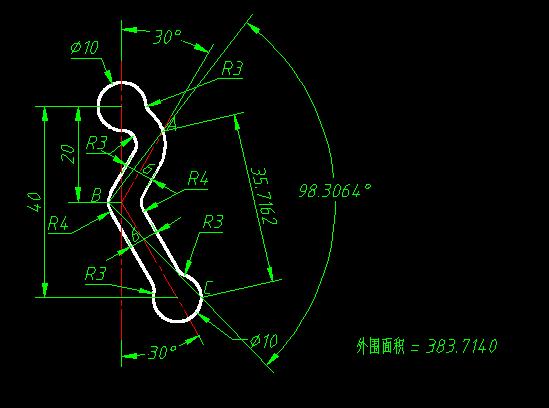

发表于 2009-8-22 17:00:53 | 显示全部楼层 来自: 中国福建莆田
a c b b b
4 P8 L* z: z5 E2 a3 c2 J 未命名.jpg
2005llnn + 3 参与鼓励

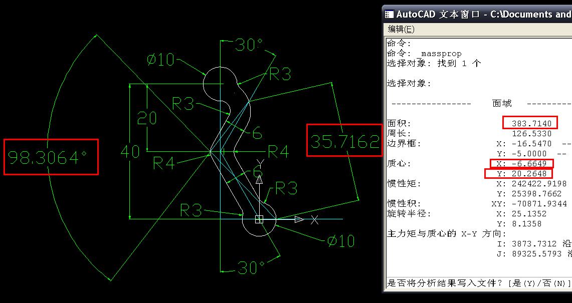

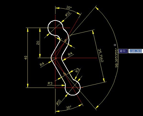

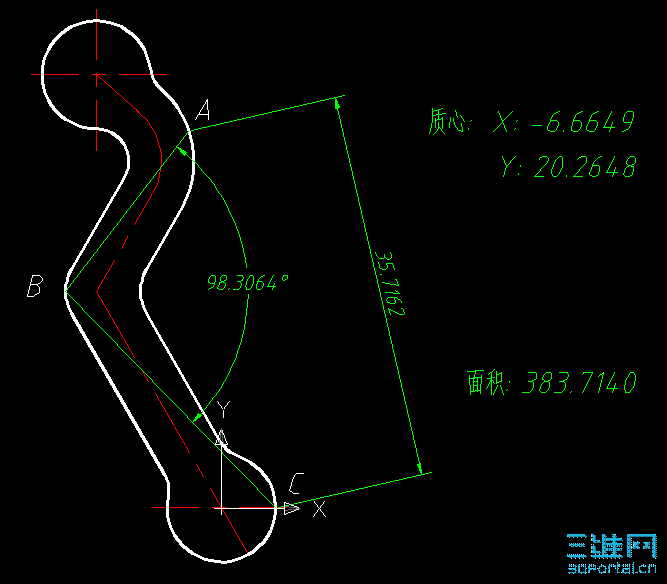

发表于 2009-9-4 09:25:19 | 显示全部楼层 来自: 中国浙江绍兴
A C B B B
有一点点不知道什么原因造成的 就差了0.0001 晕

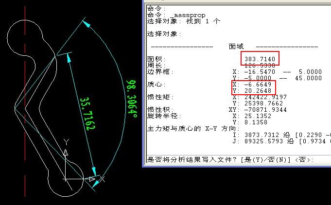

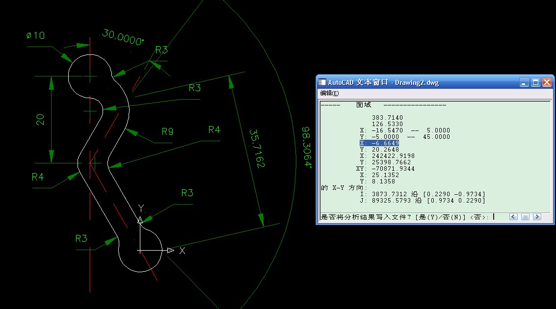

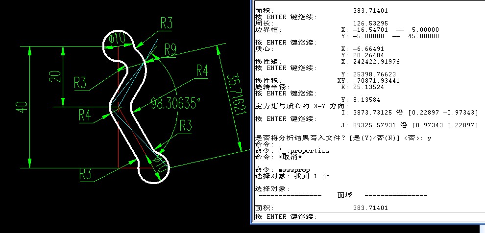

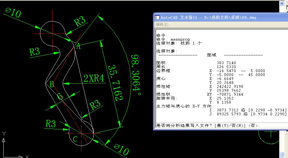

发表于 2009-9-17 19:54:14 | 显示全部楼层 来自: 中国吉林吉林市
质心
中望2009和atoCAD差不多了!中望2006里没有Acis用不了massprop命令啊!换了2009的激活码什么的有没弄到!
+ y5 V& i# B! I7 h8 D7 r3 C" h; |: G# Q  P+ S. Z2 j) l
[ 本帖最后由 2005llnn 于 2009-9-22 14:01 编辑 ]

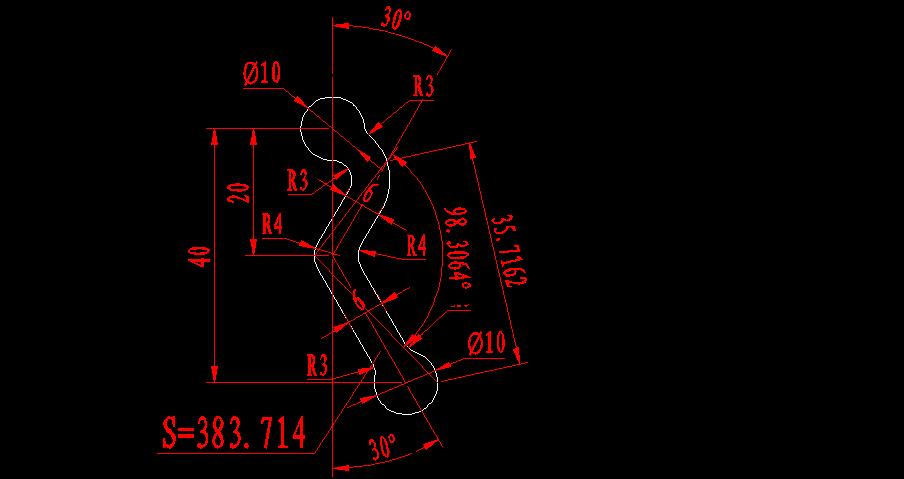

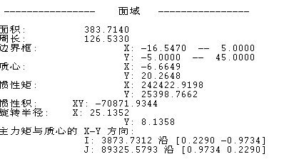

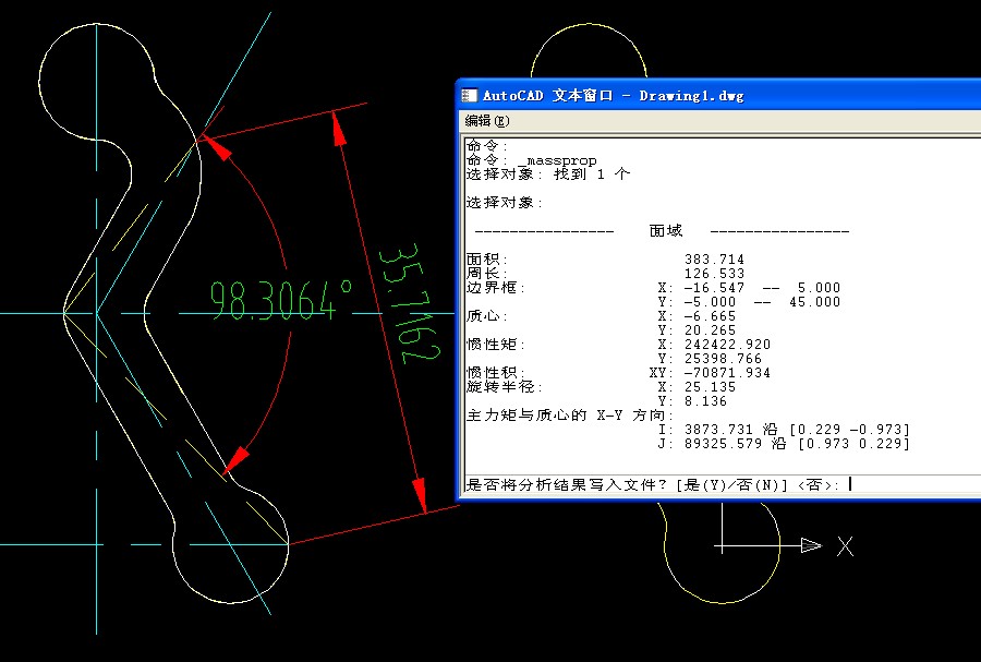

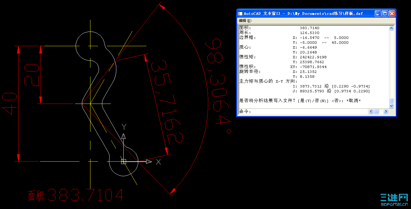

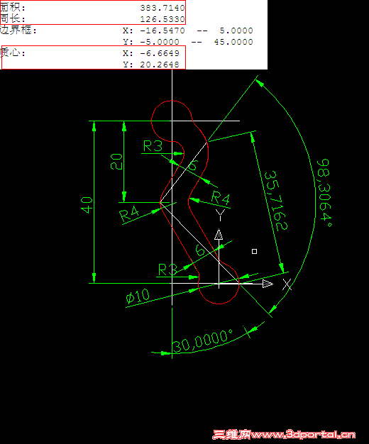

发表于 2009-9-17 22:22:01 | 显示全部楼层 来自: 中国湖北荆州
今天以学 了一个命令 massprop,交作业了

楼主答案是(1).a     (2),c     (3).b     (4).b     (5).b

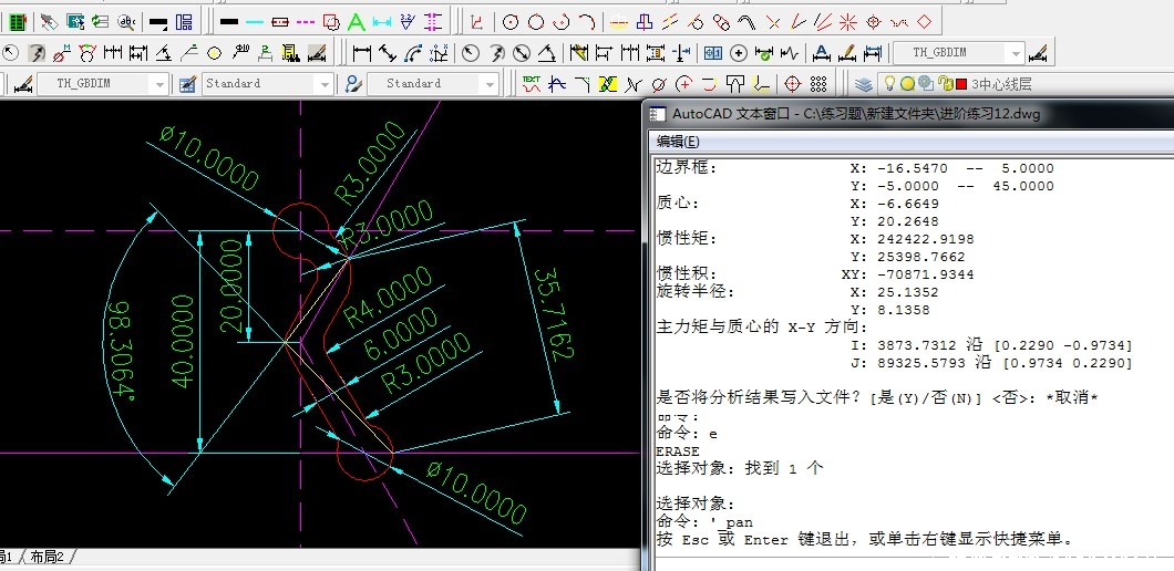

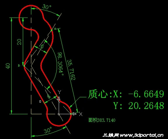

发表于 2010-1-13 10:21:09 | 显示全部楼层 来自: 中国吉林吉林市
交今天的任务,为什么型心的Y坐标差了0.0001呢?
2005llnn + 3 参与鼓励

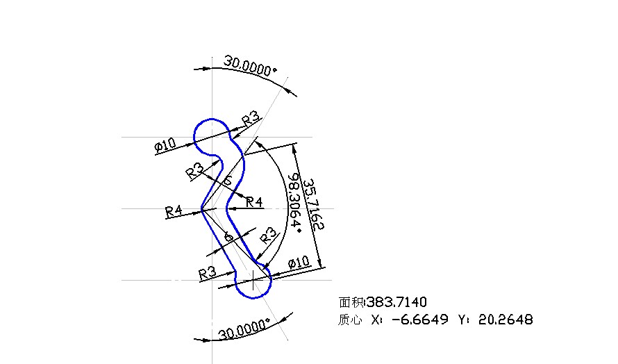

发表于 2010-5-16 20:43:43 | 显示全部楼层 来自: 中国上海
11.jpg 谢谢 能给参与奖励不能
