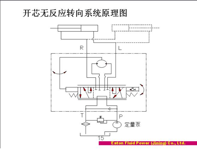

[讨论] 分析转向器原理图

无反应-控制阀中位时,封闭通往转向液压缸的油路,转向负载不能反作用于方向盘4 N6 ~1 ]) B  j0 O* b, Z& Z* D! p! J
有反应-控制阀中位时,接通通往转向液压缸的油路,转向液压缸受转向负载作用排除的油液,经控制阀输入并推动计量马达,带动方向盘转动
发表于 2008-9-27 10:22:09 | 显示全部楼层 来自: 中国浙江杭州
1)当方向盘13不动时,控制转阀9-10处于中位,液压泵3来的转向控制油经过控制转阀阀芯10与阀套9流回油箱。$ T, Y. m4 p% _; q* K3 A
2)当方向盘13打向右转时,带动阀芯10移动成右位,转向泵6的来油经过阀套9和阀芯10的通道从左边6进入计量马达,计量马达右边5的出油回到转阀,经过阀芯10,进入转向液压缸14的有杆腔,液压缸左腔调油液经过阀芯10,流回油箱,这样就使车轮右转一个角度。
3 F% _; L: n% B3)当方向盘13停止转动时,阀芯10在弹簧作用下回到中位,转向缸的油液被封闭。: ?* h8 C, i8 {2 c; k
4)注意:这个图是全液压、机械内反馈单路、开心、无反应这样一种动力转向器,及其转向系统。转向器品种很多,其区别可参阅附表。

楼主的图不太清晰。
, I" }% H" O! U8 E' ?1 j贴张清晰的。(相同)

想问一下  我看到的转向器   在齿轮泵上有两口接到转向器上   一个是压力油口  一个是ls油口吗 ?? 但是我看到的转向泵是齿轮泵啊   可以有ls控制吗 ??  转向器的另一口是接邮箱的   还有两油口是接转向缸的
