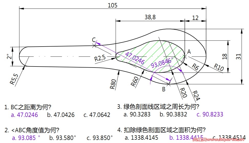

进阶练习11

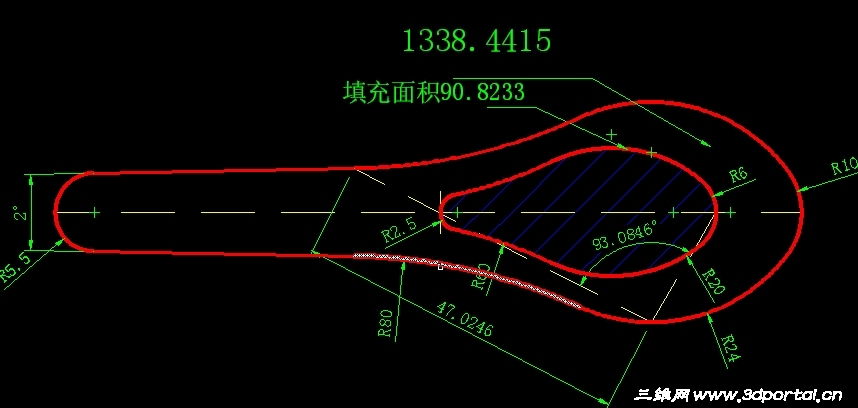

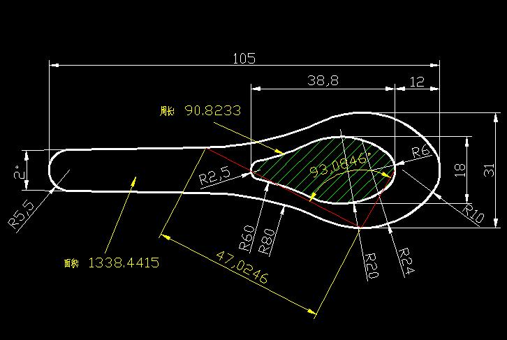

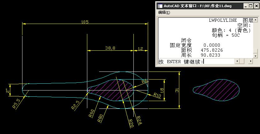

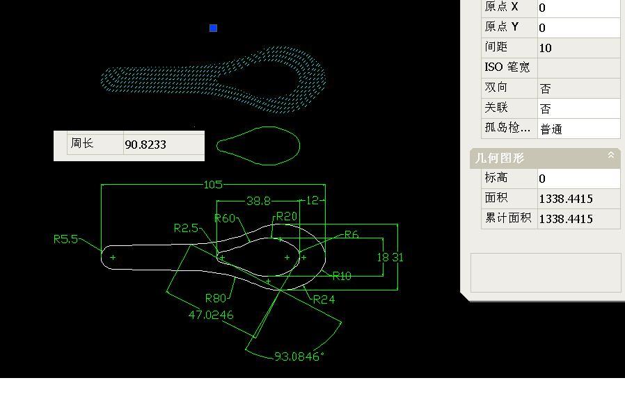

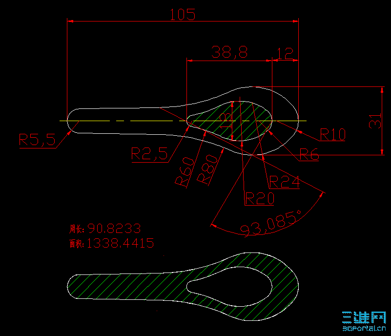

发表于 2009-5-14 20:03:42 | 显示全部楼层 来自: 中国上海

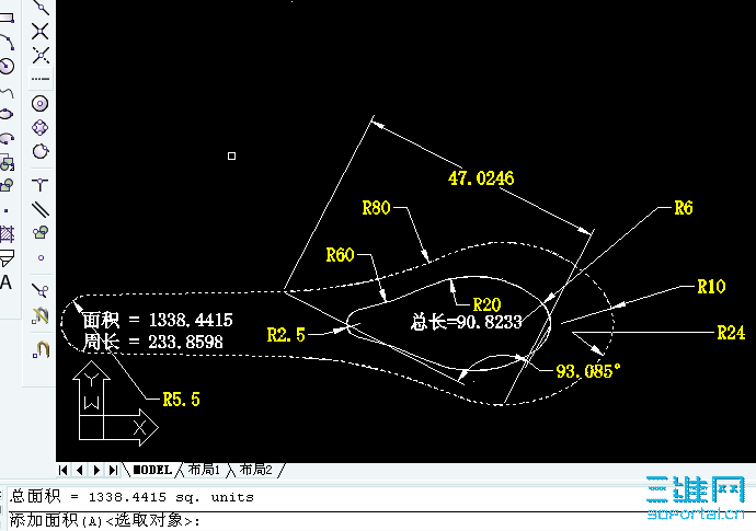

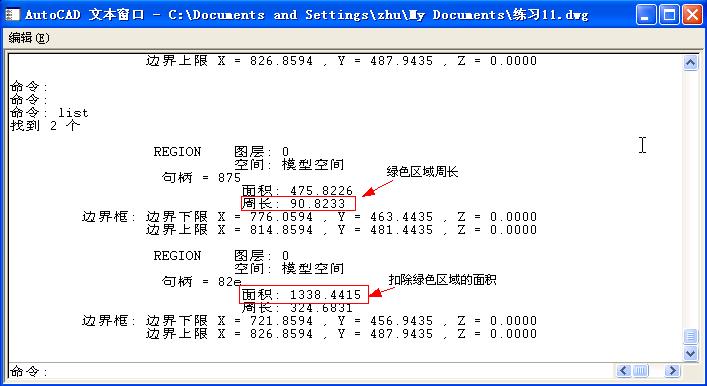

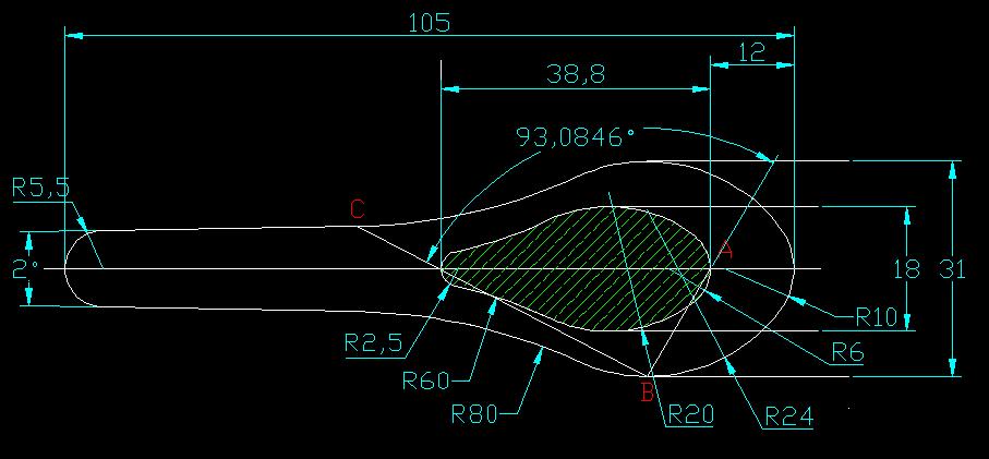

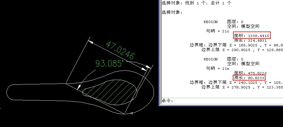

做练习。6 V( e" L# I; z. y+ B5 z
答案:6 P9 D% j# f( w* U  n
1. BC之距离为何?, R2 b# F; k8 G: Q
 a. 47.0246
9 R0 C+ Y; {9 }+ g( l9 E1 Q4 j2. <ABC角度值为何?
2 D% W% R* R5 \4 ^" q5 |* {4 ?7 R    a. 93.085 °  }2 U; h- z1 O3 H
3. 绿色剖面线区域之周长为何?
* ]% V; M9 `: l( r# A c. 90.8233
6 R! F$ B4 ~; }4. 扣除绿色剖面区域之面积为何?, ^5 K* P/ w& z# A1 H6 i
    b. 1338.4415
参与人数 1三维币 +6 收起 理由
2005llnn + 6 参与鼓励

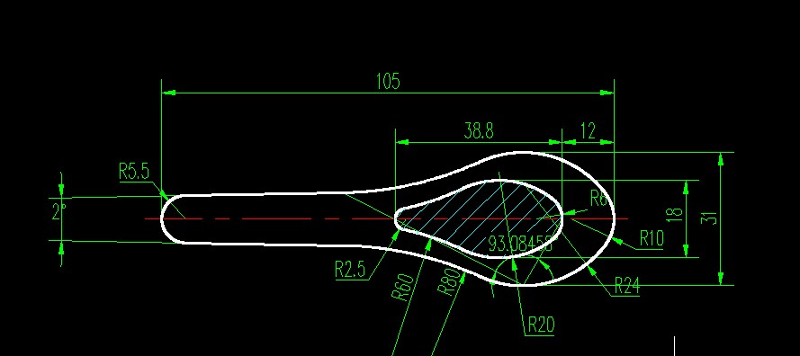

发表于 2009-5-18 21:00:41 | 显示全部楼层 来自: 中国江苏常州
俺也来参与!希望大家多多关照!
习题做好了,请老师检查!

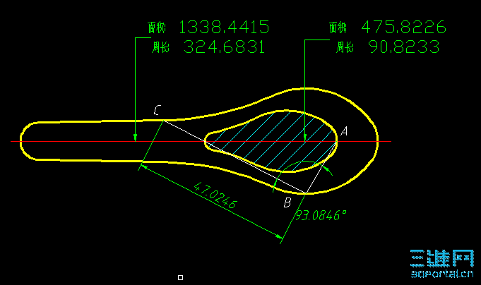

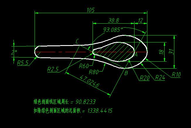

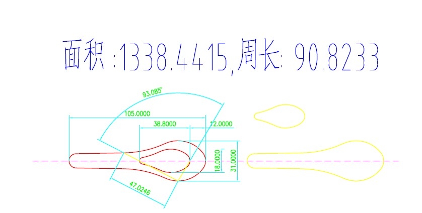

发表于 2009-8-22 16:31:17 | 显示全部楼层 来自: 中国福建莆田
a  a  c  b
2005llnn + 5 参与鼓励

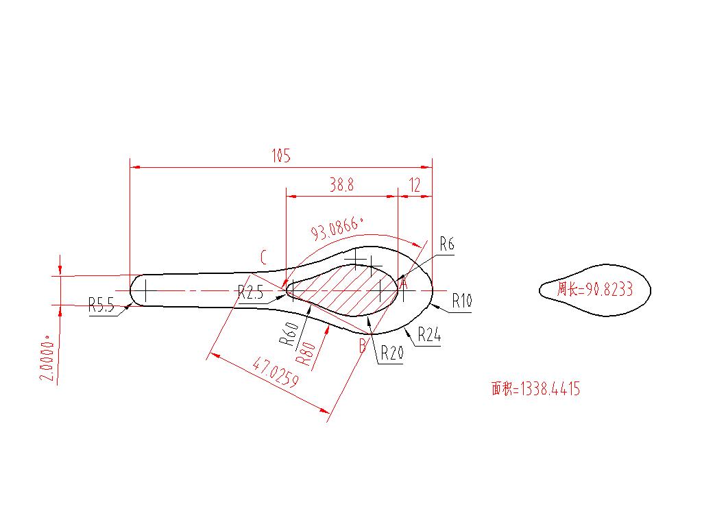

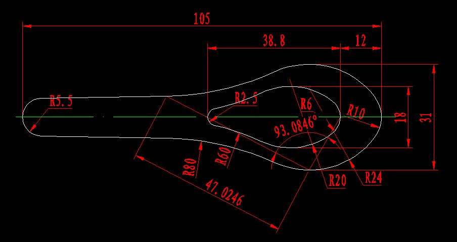

发表于 2009-9-2 09:46:45 | 显示全部楼层 来自: 中国浙江绍兴
A A C B
不难的。。。就是用到C T 指令而已的
2005llnn + 5 参与鼓励

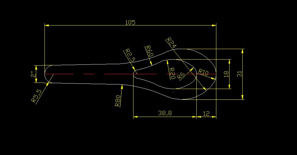

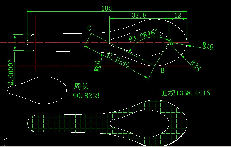

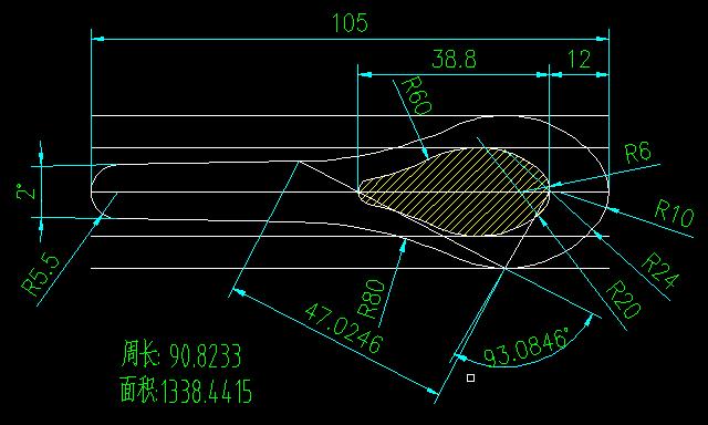

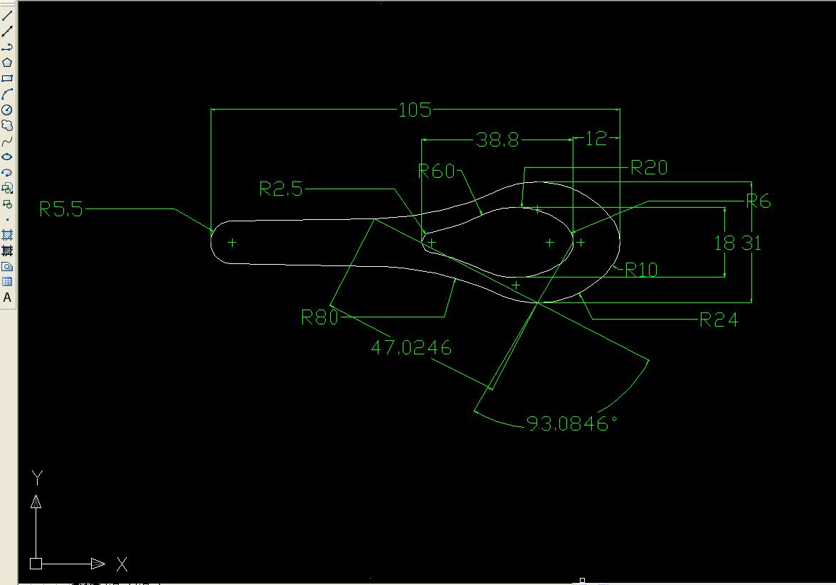

发表于 2009-9-17 21:49:56 | 显示全部楼层 来自: 中国湖北荆州
画了好几遍,才将角度对
2005llnn + 5 参与鼓励

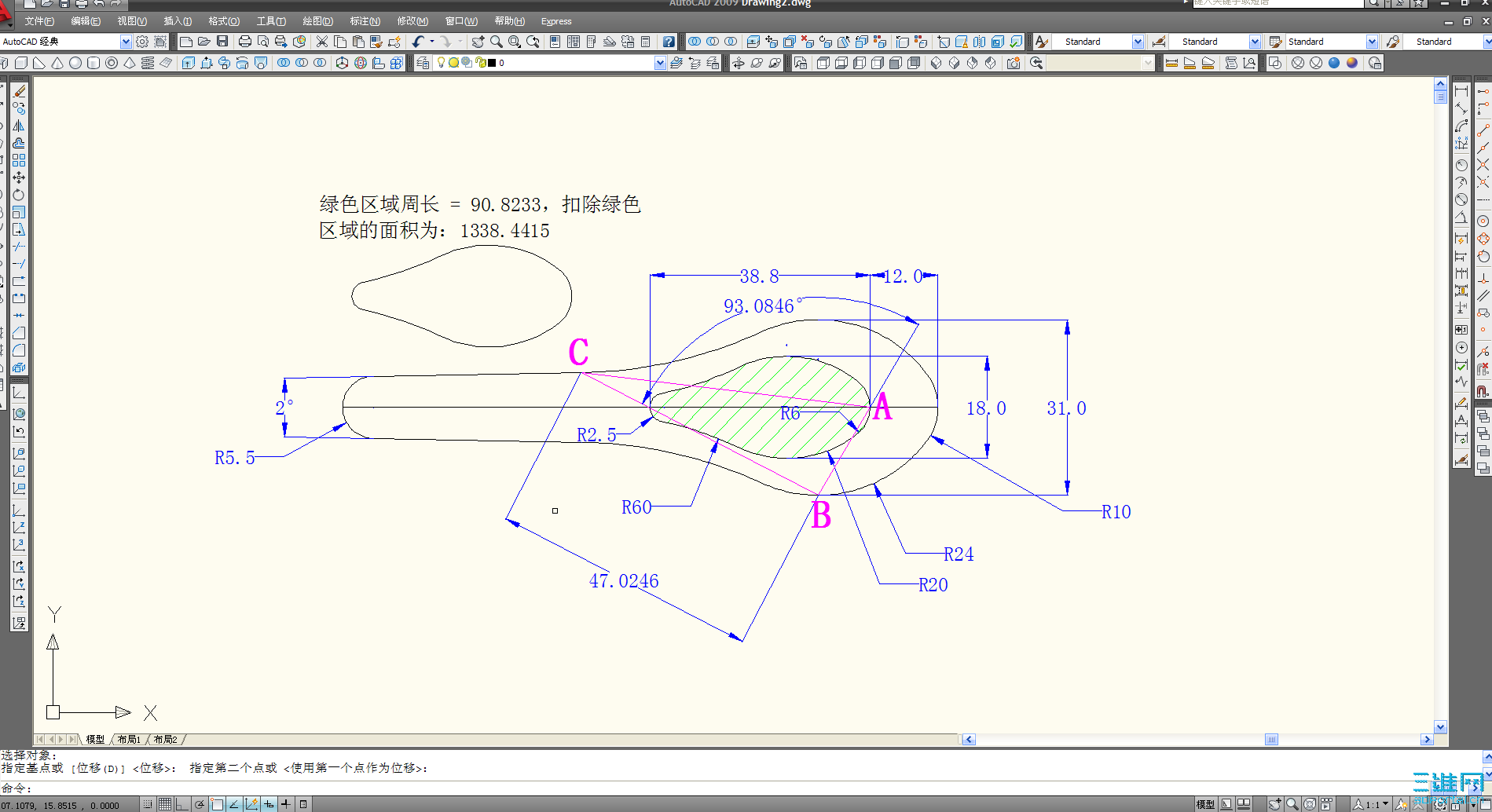

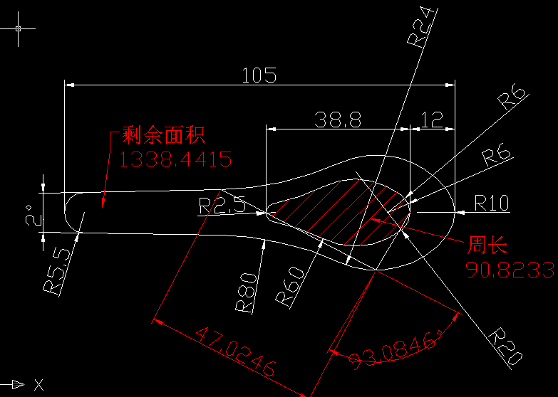

发表于 2009-10-9 16:21:13 | 显示全部楼层 来自: 中国湖北荆州
交作业啦!!!  不知道怎么回事 好像尺寸标注总是有点细微的误差 有谁能帮忙解答一下额
! z/ U% J- R$ N( }( v3 ]- A- K0 G1 Z$ w1 }2 f
2005llnn + 3 参与鼓励

发表于 2010-1-9 21:41:39 | 显示全部楼层 来自: 中国广东汕头
楼主答案是AACB
