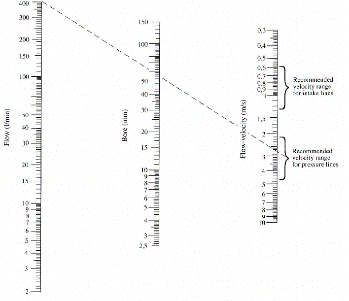

这个跟你设计的系统有关系,如果是行走机械的就要把流速用的高一点,因为行走机械管路布置通常都很集中,长度也不会太长,而且空间有限。如果是工业用的话可能选的低一点。" e, }, f4 U/ j$ F( X4 ^
通常我在行走机械上是这样选的:压油:6 m/s   吸油:0.6 m/s   回油:2m/s
9 j5 J- f. q) s2 q. u这里里面还有管路通用的问题,有的时候为了在一台机器中尽量少用接头品种,所以会做一些调整。
  S: i8 C. j( C  U/ \; U大体上就这样用的吧

我的工作经验:流量为20L/min通过6mm通经的软管,无意之中发现压力过高,比正常的压力高出3MPa,后来改为10mm通经后压力正常。

选则多大的通径,其实是比较重要的,但也是比较灵活的。宜大不宜小,尽可能在你使用条件允许下,在范围内选大点的管子就,压力油选范围的取中间值就可以了。
发表于 2008-8-26 16:47:23 | 显示全部楼层 来自: 中国江苏苏州
我这有一张选择管径的图表,很直观,很方便!
自流井 + 3 实用

请教12楼,我下载后改变后缀打开是乱码!

9619 发表于 2007-6-28 22:34 static/image/common/back.gif
! l6 T$ ]/ G  r# `给一个推荐值,供参考:
" n2 [5 [( v, }+ H3 P! U0 i: @$ t  _下载的资料是乱码
