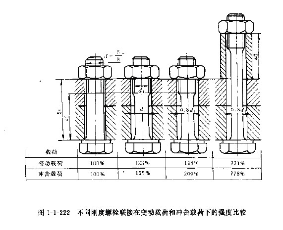

发表于 2009-9-15 09:40:32 | 显示全部楼层 来自: 中国广东广州
检查螺栓断口,判断到底是疲劳断裂还是屈服断裂,如果是疲劳断裂用螺套是有点帮助的,不过贡献不大
1 T1 D2 C2 G/ e! t6 J$ \: b
- {2 x2 j* Z) W0 J如果你是颈部断裂,采用MJ螺栓对你也没多大帮助,MJ螺栓只是螺纹三角形处变成圆弧的了,这样它的螺牙的疲劳强度比较高% [: S7 X8 F0 x7 h, n# l/ N, u- V
4 B- F) B$ o" e$ q+ M- V" W- Q如果螺栓是拉断的,可以考虑增加螺栓的弹性来减少这个问题,可以考虑在螺栓下面垫碟簧,或者使用长螺栓(长螺栓本身的弹性就要好于短螺栓),或者使用缩颈螺栓(颈部变细,局部强度减弱,弹性增加),用它们来吸收冲击振动
( d' a* s' T. {& c# E, X$ r8 d* p* ^5 n2 A
机械设计图册第一卷52页有一张图,来比较螺栓弹性对抗冲击载荷的影响
  `9 V: _" v7 O8 _7 O$ J8 @ QQ截图未命名.jpg
