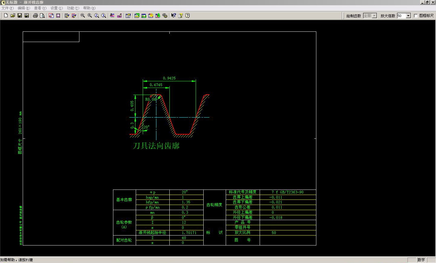

 楼主| 发表于 2007-4-13 07:49:53 | 显示全部楼层 来自: 中国广东深圳
首先介绍一下这个软件,然后我将根据实际对软件绘制的齿形进行对比
2 r9 w! x) H( M+ X) m, K! w& }! w这个软件是机械CAD齿轮版主niuershiye老师编写的
参数输入界面
参数输入界面
齿形干涉分析
齿形干涉分析
塑料齿形绘制
塑料齿形绘制
刀具设计
刀具设计
hero2006 + 5 好资料
 楼主| 发表于 2007-4-13 07:59:31 | 显示全部楼层 来自: 中国广东深圳
塑料齿形的绘制是整个塑料齿形设计制造过程中的最关键的一个环节。他之所以重要就是因为:一是齿形绘制可以很好验证设计是否合理,理论齿形是否有干涉;二是塑料齿形是制造模具型腔的最重要的依据,只有绘制好齿形才能将齿轮模具设计的更好。3 h* M- W( d# t6 |  q' r$ g4 S) D; Y

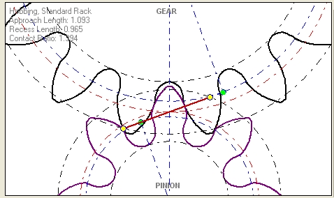

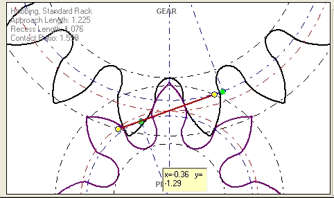

 楼主| 发表于 2007-5-8 14:13:36 | 显示全部楼层 来自: 中国广东深圳
给大家看一下PGT塑料齿形
给大家看一下PGT齿形,这一对啮合齿轮m=0.5,z1=8,z2=15的标准齿轮,只是齿形标准不同而已,但是可以看出齿形的差别还是很大的。
PGT1齿形标准
PGT1齿形标准
PGT2齿形标准
PGT2齿形标准
PGT3齿形标准
PGT3齿形标准
PGT4齿形标准
PGT4齿形标准
