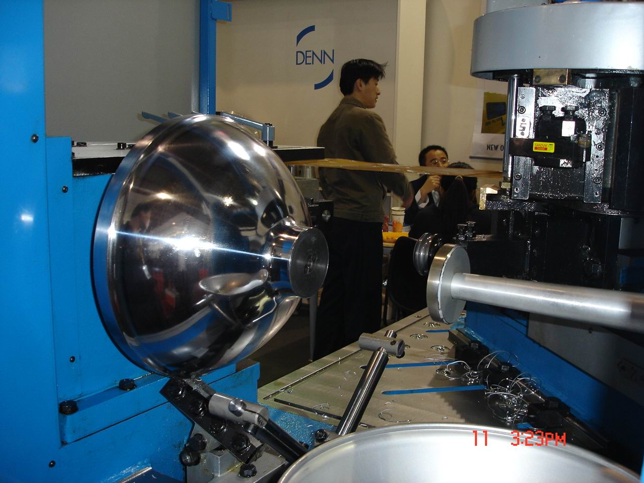

[讨论结束] 炮弹壳的加工方法

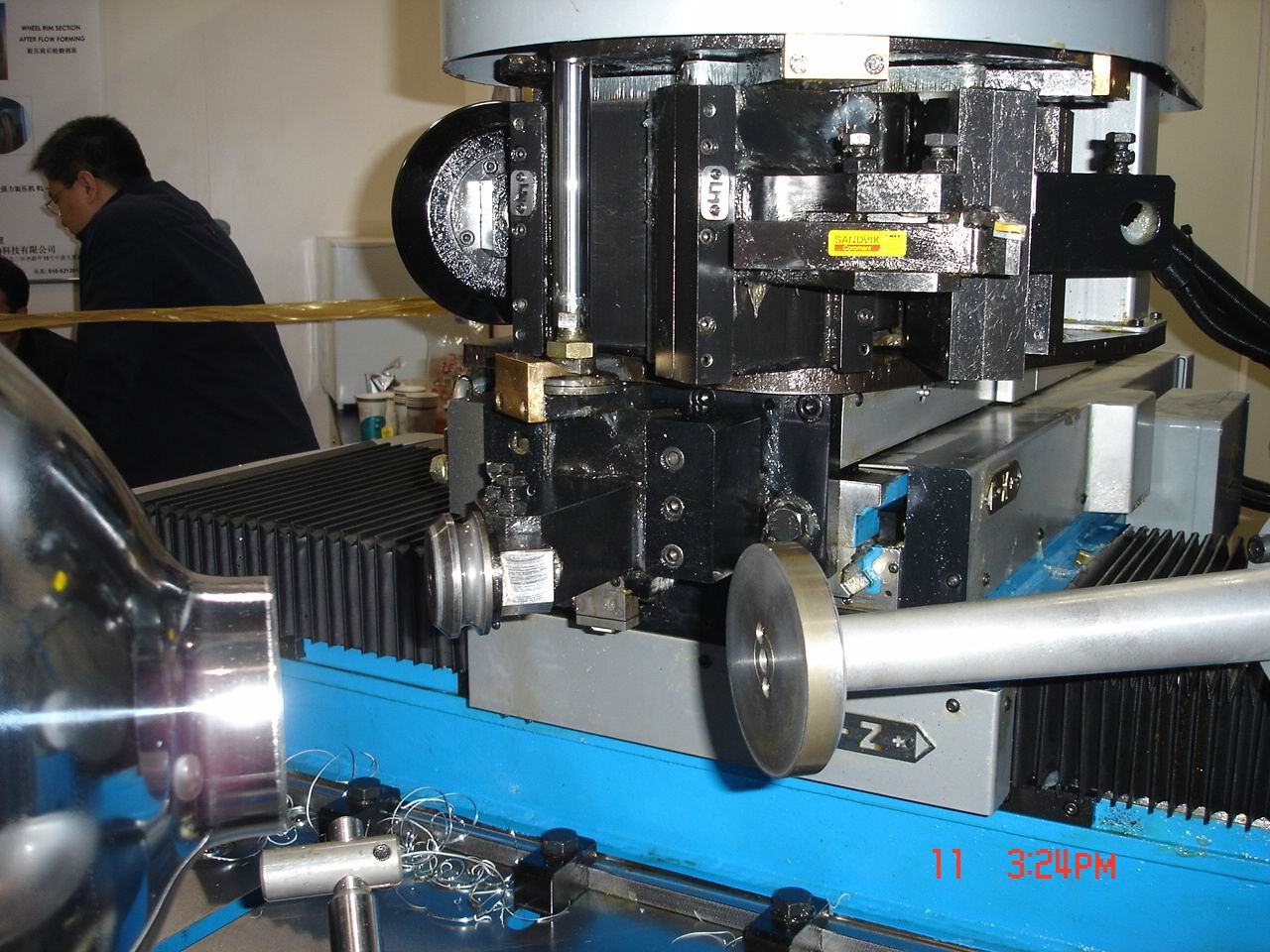

看好像是用一张平板,后旋压出来的哦,外面的挤压块应该是自动走刀的吧!
2 V$ {7 R. {* i" x7 j( Z% A
7 m! q5 Q/ H& g6 v( \3 ?那样速度会更均匀,成品效果更好.
发表于 2007-6-9 14:43:38 | 显示全部楼层 来自: 中国江西南昌
厉害,我见过炮弹的本体是直接镗出来的,100%调质打硬度,这种旋压没见过,工艺上听说过

我们是做不锈钢保温瓶的,也做过这种产品,只不过是用拉伸拉出来的.公司没这种设备.
发表于 2007-7-7 08:12:45 | 显示全部楼层 来自: 中国山东烟台
既然是热旋压,可否用软质冷旋压.
发表于 2007-7-7 10:05:26 | 显示全部楼层 来自: 中国广东佛山
我也干过冷旋压,但要干出这样的产品,我曾经做过试验,比较难,旋轮磨损严重

旋压轮是滚动挤压的,磨损情况还好,为什么会磨损严重?

还有一种原始的方法,就是先做好模腔,然后放入一定量的材料,再放入一定的炸药,快速加热成型

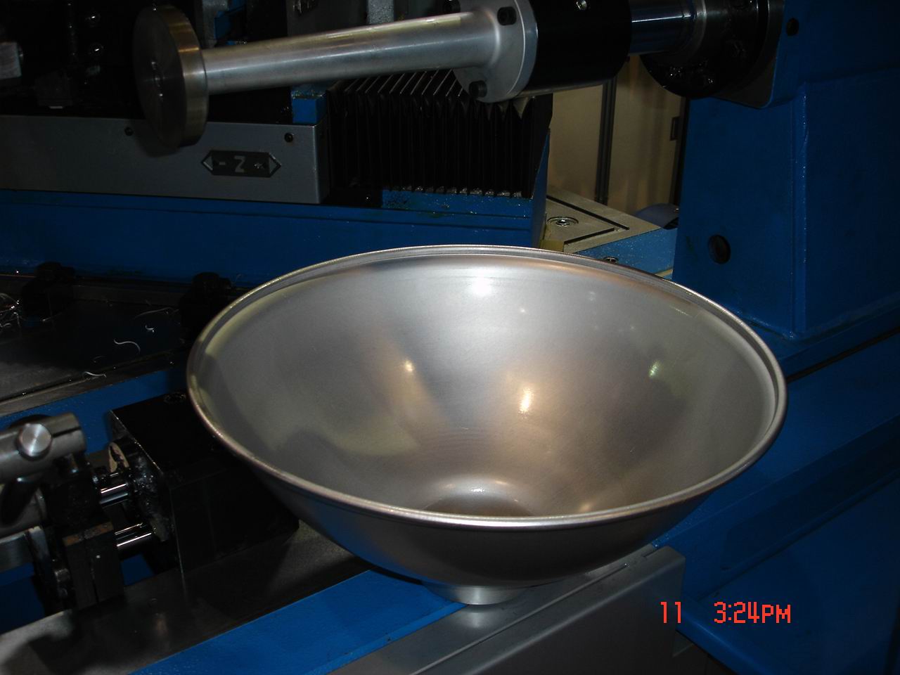

看楼主的图片,应该属于120系列的.这是国家用近十年才开发的一个平台,120平台!从炮到弹基本定型,应该很快就能进入批量生产!1 D4 Z, x  N& E5 [& h
' p+ s* `: `% Q; B1 b7 E; l: ~
弹体属杯型回转体,120有些厂用旋压.也有用水压机做的..还有用油压机做的!
& J( f: V! w% A& s; [: f3 g% `" P5 q' E* W# V3 ~
图片应该是上弹体,加工工艺...下料,加热.锻造成型.粗加.热处理.粗加.到图片所示状态!

偶单位就是生产旋压设备的,主要是旋压管类产品,发热是比较严重的,材料用好就不会磨损旋轮了

我公司的旋压设备是用自己车床改的,用了几十年啦,不过加工的零件没有楼主给的这么难!

加热旋压加工之后,材质会不会变硬?需不需要后期出理材料硬度呢?

加热旋压加工之后,材质会不会变硬,要看你的材质是哪一种材料,一般讲加热旋压加工是不会变硬的,冷旋压加工是会变硬的,通常旋压加工是最后一道工序,所以一般后期不需处理材料硬度

我想批量生产弹壳时,定制特定尺寸的钢管,这样热旋压时效率不是更高么?
