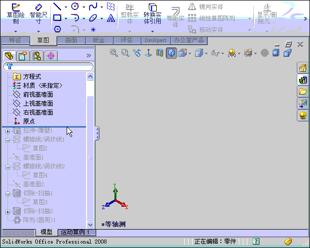

呵呵 ,我想这样应该合你的要求!

還有一個直接使用 伸長除料更快

刚学的,扫描切除——圆周阵列——镜像,可以做出网纹滚花来4 S5 N1 P. i; I  ]1 b, e* X: Y
扫描切除在“插入/切除/扫描”

关键是展开后要符合 涂上的要求的阿,   螺旋线扫描切除 肯定不行的
