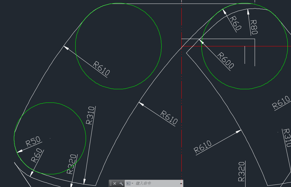

竞赛结果揭晓,测量周长和面积的两题没做对。以周长那题为例,反复做了多次,但都做不出标准答案的结果,请大家帮我看看错在哪了,谢谢。

应该是R60的圆心没定位准,我也错在那里,是不是。[attachimg]2353804[/attachimg]  详情 回复 发表于 2021-3-29 09:08

发表于 2021-3-29 09:08:34 | 显示全部楼层 来自: 中国江苏苏州
zhangwp 发表于 2021-3-25 14:11
$ ]# `, O. w) H竞赛结果揭晓,测量周长和面积的两题没做对。以周长那题为例,反复做了多次,但都做不出标准答案的结果,请 ...
! g) o+ \: d7 W1 ?; D6 v应该是R60的圆心没定位准,我也错在那里,是不是。 微信截图_20210329090620.png # \9 C: {* L: E: j
  i- |  |" M( I' h4 m

谢谢你的关注。我知道R50和R60不同心。再说,D区域的周长和R60应该没有关系。我不知怎样把dwg的文件发送到论坛上,正在想办法,所以请教耽搁了。  详情 回复 发表于 2021-3-29 14:05
ahu
我看你的图形不相切的地方看起来相切的样子。  详情 回复 发表于 2021-3-29 11:42

发表于 2021-3-29 11:42:26 | 显示全部楼层 来自: 中国河南洛阳
wupeiqi 发表于 2021-3-29 09:08
6 @  U+ M7 T6 o! Q/ b4 u9 u" D应该是R60的圆心没定位准,我也错在那里,是不是。
0 r- l9 }2 @, q我看你的图形不相切的地方看起来相切的样子。: y% H3 M  t  {
这几处不相切。
这几处不相切。

发表于 2021-3-29 14:05:24 | 显示全部楼层 来自: 中国江苏苏州
wupeiqi 发表于 2021-3-29 09:08( B+ I. I) w- R2 G, P# M- c" q- r8 R* E
+ m0 m( Y4 e6 z) o" H
点评
错!R50和R60同心,而不是与R610相切。请仔细看题目  详情 回复 发表于 2021-3-30 04:59

发表于 2021-3-30 04:59:44 | 显示全部楼层 来自: 中国北京
. i3 B0 F: C: W% @5 \- k
zhangwp 发表于 2021-3-29 14:05  O! M! |( ^( `. n  ]
谢谢你的关注。我知道R50和R60不同心。再说,D区域的周长和R60应该没有关系。我不知怎样把dwg的文件发送 ...
2 P" u; }/ }% `$ J& o# I, X错!R50和R60同心,而不是与R610相切。请仔细看题目。鼠标点击图片可以放大原图
6 K/ l7 G3 r$ i2 O+ I; l% C' q- k. @# ~3 w" n
发表于 2021-3-30 08:03:33 | 显示全部楼层 来自: 中国江苏苏州
是的,没看清题目,R50并不与R610相切,想当然了。谢谢指点。
发表于 2021-3-30 08:47:31 | 显示全部楼层 来自: 中国江苏苏州
ahu 发表于 2021-3-29 11:42
& A" n! N" V3 c+ C8 q我看你的图形不相切的地方看起来相切的样子。
. t" L9 H- y# N' p8 C7 |
都不相切。
2 r$ J+ i% [* ]9 |; ^5 N  x$ W 微信截图_20210330084547.png # d7 H; X1 I% W' J+ m# a& k
