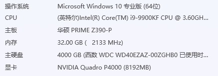

我刚装了2020sp4,的确发现工程图一动就得等5分钟左右,不知什么原因。
发表于 2020-8-18 08:21:39 | 显示全部楼层 来自: 中国广东惠州
mdj18 发表于 2020-8-17 17:23/ b% `+ C0 Y. ?5 m9 e% g, n9 t
$ z! [7 L  P. z1 i
不是2020版才这样,之前的版本也差不多。
+ |/ T# i6 K7 L( e2 ]如果复杂点的多实体钣金柜再用多实体做展开工程图,展开多时每动一下任何操作可能就要等十分钟哦!大家不信可以试一下。。。。。。

9 [" X4 v4 q. e- A4 ]" ~这配置已经很强悍了,但这硬盘有点不敢恭维,换个M.2 PCIE固态硬盘吧,打开软件快点,但对于操作等待是没有作用的。
发表于 2020-8-20 16:29:14 | 显示全部楼层 来自: 中国广东惠州
lixiaolong2011 发表于 2020-8-20 15:312 D3 j4 b7 h* C5 [. `* |! Y
这配置已经很强悍了,但这硬盘有点不敢恭维,换个M.2 PCIE固态硬盘吧,打开软件快点,但对于操作等 ...
6 a% C) d1 |6 n; j6 ~电脑系统盘是用固态硬盘的这是现在的电脑标配。
4 q- e. y$ I0 t( F2 o但是用SOLIDWORKS做展开工程图慢还是慢,特别是多实体的钣金件,还有用其它格式转换的钣金件也慢还会出问题!

8 g/ b4 K0 M: C7 m6 @  k多实体钣金件,建模方便,但后期处理不方便,建议不要用多实体钣金件,
( t9 W/ h  Q8 q) M% [+ e! c5 T
发表于 2020-8-20 17:01:59 | 显示全部楼层 来自: 中国广东惠州
) |' q4 ^* ?/ s
lixiaolong2011 发表于 2020-8-20 16:50
  z6 Q* F. F* V9 ]5 i1 F多实体钣金件,建模方便,但后期处理不方便,建议不要用多实体钣金件,
8 S+ P+ v! k4 Q& G. i) O* w7 y
多实体还有其它优点更改速度快和数据关联出错也少点,缺点也很多最大的缺点就是做展开工程图特别的慢,有时慢到想把电脑砸掉。! Y2 t% |7 j' B. }" I/ Z/ R

还是整个NV M.2的硬盘试试
