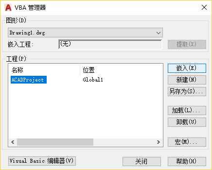

对楼主《AutoCAD中程序的保存与修改》的一点补充
AutoCAD 的 VBA 工程有两种保存和加载方法:
第一种是作为全局工程保存为单独的 dvb 文档,就像楼主在 3 楼阐述的那样。这种工程是全局的,我们可以在任何时候把它加载到正在运行的 AutoCAD 进程中来,也可以在编辑任何一个 dwg 文档时使用其中的宏。
第二种是作为嵌入工程,保存在 dwg 文档中,就像 EXCEL 的 VBA 工程保存在 xls 或 xlsm 文档中一样。这种工程是包含在 dwg 文档中的,在打开这个文档时自动加载,并且只能在编辑这个文档时使用其中的宏。
打开 VBA 管理器,最上面的“图形”下拉列表中列出了在当前 AutoCAD 进程中已经打开的全部 dwg 文档。选择其中的一个文档,如果这个 dwg 文档中包含嵌入的 VBA 工程,“嵌入工程”文本框中会显示嵌入工程的名称;如果这个 dwg 文档没有嵌入 VBA 工程,在“图形”下拉列表下面的“嵌入工程”文本框中会显示“(无)”。此时,在下面的“工程”表格中选择一个已经加载的全局工程(没有的话可以点击旁边的“新建”按钮创建一个),再点击“嵌入”按钮,这个全局工程将被“复制”到 dwg 文档中成为它的嵌入工程。
  S$ p2 H8 K- i* T8 g8 J: _
未标题-5.png 8 Z; ^7 U+ m- o" l, a. x0 w; F: c
, a! R5 f9 S5 j( u# H+ j0 n
一个 *.dwg 文档只能嵌入一个 VBA 工程。
嵌入工程随 dwg 文档一同保存,无论你在图形界面保存文档还是在 VBA 编辑器界面保存文档,被保存的都是整个 dwg 文档,包括其中的嵌入工程。
对于一个嵌入了 VBA 工程的 dwg 文档,在 VBA 管理器上点击“提取”按钮,将删除文档中的嵌入工程——当然,在删除之前,AutoCAD 会询问你是否将其保存为一个全局工程(单独的 dvb 文档)。
点评
哦哦,明白全局工程和嵌入工程是啥意思了!感谢老师分享。  发表于 2019-4-2 10:00

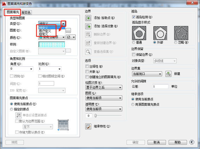

3、再来说第一个参数 PatternType
在2002版及以前,没有第四个参数(只有图案填充),这个 PatternType 参数是 AcPatternType 枚举类型。2004版及以后,这个参数的类型就有了两种选择,即:如果第四个参数HatchObjectType(填充对象类型)的值是 acHatchObject = 0(图案填充)或省略,则这个 PatternType 参数就必须用 AcPatternType 枚举类型如果第四个参数 HatchObjectType(填充对象类型)的值是acGradientObject = 1(渐变填充),则这个 PatternType 参数就必须用 AcGradientPatternType 枚举类型
这个PatternType 参数的值决定着第二个参数 PatternName(图案名称)的用法,后面再说。先说这个参数两种枚举的值:
1AcPatternType 枚举类型。如果使用变量,应这样声明
Dim ** As AcPatternType
这个枚举共有三个值:
acHatchPatternTypePreDefined = 0(预定义):使用CAD自带的填充样式!
acHatchPatternTypeUserDefined = 1(用户定义):此时CAD自带的填充样式不可选!
acHatchPatternTypeCustomDefined = 2(自定义):此时CAD自带的填充样式不可选!
这三个值对应着图形界面“图案填充和渐变色”对话框中“图案填充”选项卡上的“类型(Y”下拉列表(见图)。+ L5 L: a) T; {9 {7 m
