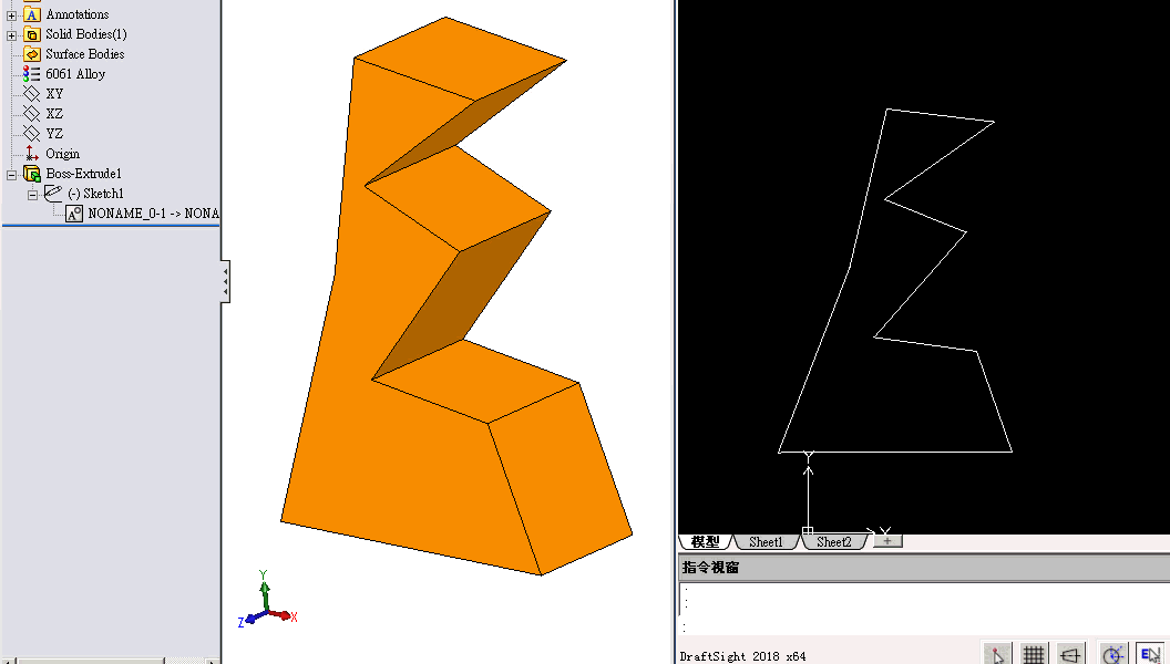

/ Y% I- m0 B" ^3.1 動態草圖塊1 A+ G3 |) x/ H% |; S! W
好處: 可承接其他其他軟體或SW的平面幾何9 V) S; J. k' q% Q
壞處: 設變時,後續特徵出錯,是無可奈何的手段
+ J1 f2 N8 v6 A5 }" O3 }使用率: 極低8 ~1 V5 P/ A; E0 Q
做法: 插入外部圖塊時,點選“連結至檔案”的選項
% `6 B/ n# E3 Y% c. b

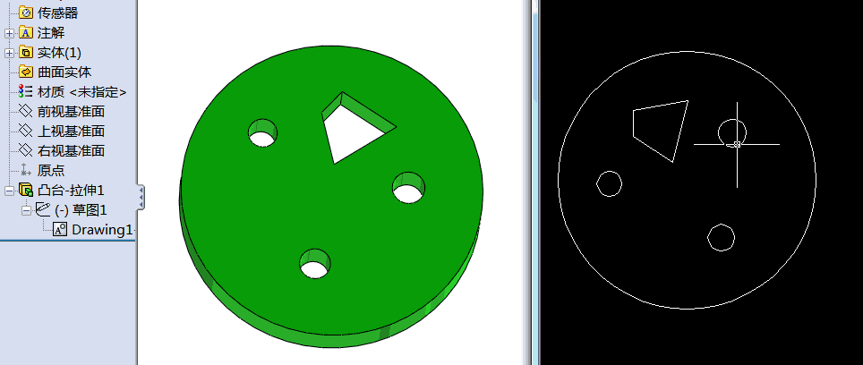

发表于 2018-10-15 23:26:11 | 显示全部楼层 来自: 中国广东
$ u$ w+ J; I1 I( ~$ I" e) W3 U$ o; @原来闷大早在N年前就有相关的教程,感谢大鹿哥转贴。
9 b5 V0 `) P" E- U0 Y4 K: S教程字字珠玑,要好好细看。
6 R5 T( p6 n) M$ |/ Y2 ]从简单的下手,先练习一个用图块进行关联。0 W! @5 N6 L3 E
零件1和零件2并没有配合的关系,做成装配体只是为了直观地观察关联变化。! l5 M+ j1 X9 \
如有错误之处,请大鹿哥批改。
7 |7 O5 t6 g7 O: V" R
% V  ~( x, ~& K4 V6 Q" a 关联练习.gif 5 l+ _$ D$ s3 P: g. p: }
发表于 2018-10-15 23:36:47 | 显示全部楼层 来自: 中国广东
* m7 V% ~& {  n1 W/ @3.1 動態草圖塊
6 s9 E9 e/ u# ~" V3 V9 d7 g请教大鹿哥,动态草图块的这个“动态”该如何理解?
发表于 2018-10-16 00:14:52 | 显示全部楼层 来自: 中国香港
国人通病——咬文嚼字,但往往自身表达不清就高呼“理解万岁”,双重标准呀!
4 H8 x! }# b9 ~& M6 n# @; x$ _俺也不清楚“动态”该如何理解,但俺却可理解草图块的格式不一定是sldblk,也可以是dwg。$ w) j( e$ u9 V, J; b" `' E, n
) n2 i& v' @: L* _
点评
又跟大鹿哥学了一招 [attachimg]2334179[/attachimg]  详情 回复 发表于 2018-10-16 19:21
发表于 2018-10-16 19:21:32 | 显示全部楼层 来自: 中国广东
大鹿 发表于 2018-10-16 00:143 N, h$ W' i9 H. u: r
国人通病——咬文嚼字,但往往自身表达不清就高呼“理解万岁”,双重标准呀!3 B" u3 j+ T4 R- g, t
俺也不清楚“动态”该如何理 ...
/ K& x: Q7 A, R& \
又跟大鹿哥学了一招
! L( O4 l% x. o: s) F. o1 ^, w) @  P) H* c# U& R
D.gif % }& i7 \! m3 r/ B- T3 R& `
点评
谢谢K大积极回复。 另外看到砖家解答问题: http://www.3dportal.cn/discuz/forum.php?mod=redirect&goto=findpost&ptid=1535293&pid=9073352&fromuid=14066 所述的方法正好就是本帖32楼的2.3项,因为繁体的“  详情 回复 发表于 2018-10-17 15:02
