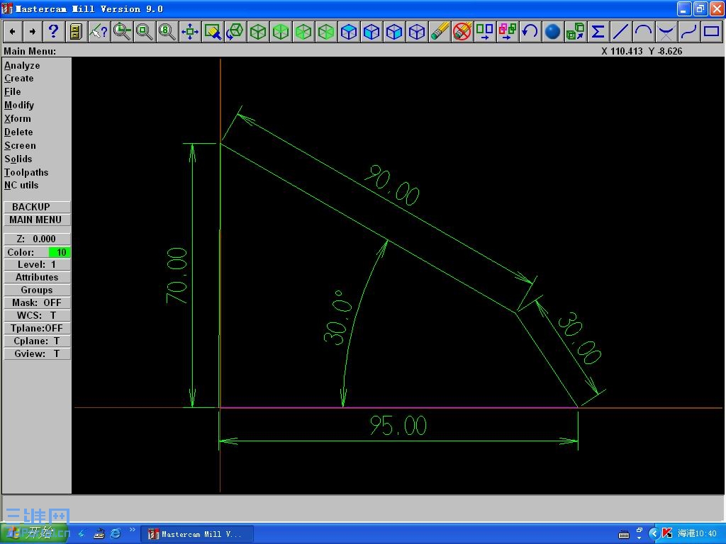

不知道有没有雷同,先传上来,再学习!
不知道有没有雷同,先传上来,再学习!完全是在CAM中作的!

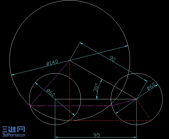

发表于 2006-10-29 08:39:41 | 显示全部楼层 来自: 中国辽宁大连
15楼与27楼的解题思路是一样 的,只不过他忽略了小圆与大圆有2个交点,所以15楼只做了1个答案.
9 y. b& ]5 K6 x* s) b( A我认为没有再好的方法了.% u) s9 V0 T( J' ]6 r

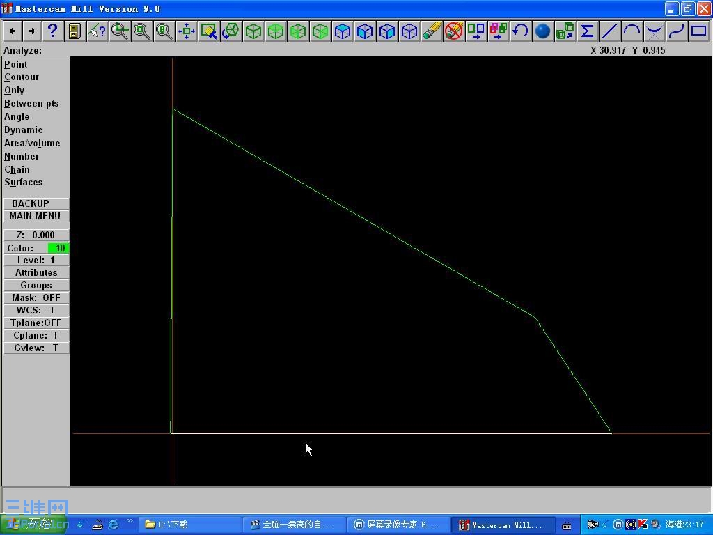

发表于 2006-10-29 23:53:23 | 显示全部楼层 来自: 中国广东广州
关于“一个二维图大伙练练手吧 - 有奖做题!!!”CAM作图法,请求加分
不好意思,电脑有点卡,不过应该可以看懂了。请求加分。。。。。。
CAM.rar
1.23 MB, 下载次数: 20
制图过程,AVI

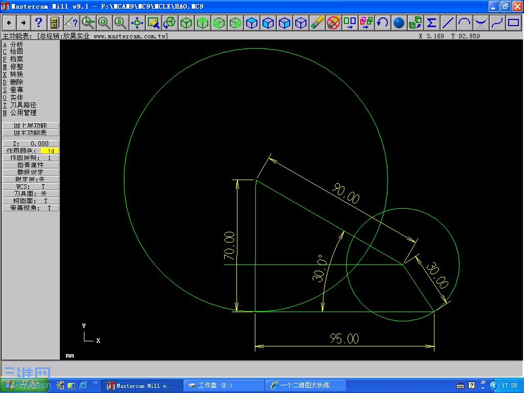

发表于 2006-10-30 09:33:26 | 显示全部楼层 来自: 中国广东广州
是不是在这发图片呢
我来,大家看看对不?  刚才发到外面去了,不好意思。上一楼有具体作法
CAM作法
CAM作法

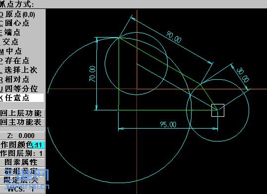

发表于 2006-10-30 17:37:45 | 显示全部楼层 来自: 中国福建福州
我也画了下 道理可能是一样6 _/ a, s4 V2 m7 |: W! [1 Q& F
