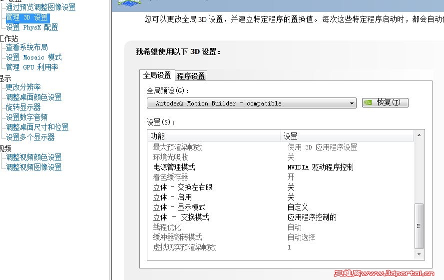

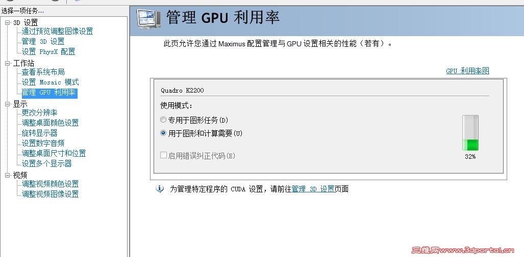

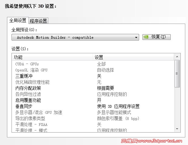

是Quadro显卡吧?能把你的Nvidia控制面板里的3D程序设置截屏发来学习一下么?感谢~~
发表于 2018-5-30 08:44:31 | 显示全部楼层 来自: 中国湖南
ffda 发表于 2018-5-28 13:23
: y$ L8 C# T0 Y) x: S7 e是Quadro显卡吧?能把你的Nvidia控制面板里的3D程序设置截屏发来学习一下么?感谢~~
! Q1 ~1 W! a5 A
截图如下:
( G% e" |9 Y& T/ [* R
+ R2 n9 I# l- q% Q4 e/ r% g3 F* D
点评
详细对照了一下,设置是相同的!感谢~~  详情 回复 发表于 2018-5-30 10:56

发表于 2018-5-30 10:56:31 | 显示全部楼层 来自: 中国山东潍坊
zqm 发表于 2018-5-30 08:44' ~/ ?# B4 F$ v0 }4 f* K, h2 ~7 D
截图如下:
: M$ `  q3 J8 S6 I- ]" [4 z4 {
详细对照了一下,设置是相同的!感谢~~
