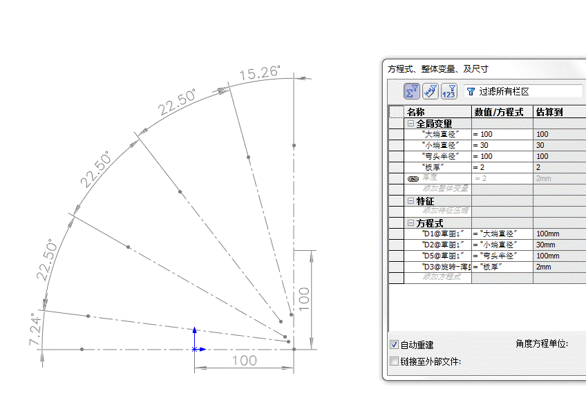

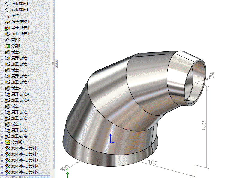

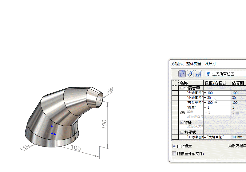

再花了些时间搞了一个可正常展开的等径弯头和牛角弯头随意切换的通用模型。
' R- \% L$ y3 Y自觉满意,以这三个动画来结束此帖,多谢大家观赏。1 j9 ]( e0 U/ U. ^

K大,这个弯头的半径变化我没搞定,请教一下!
点评
这个通用的参数化模型,原理和做法是和22楼的作业是不同的。 这个模型把90度的弯头分为4节,中间3节,首尾各“半”节。 等径弯头规律简单不难画,无论怎么变化,这4节的角度关系是不变的。 但牛角弯头不一样,中  详情 回复 发表于 2018-3-27 22:12
 楼主| 发表于 2018-3-27 22:12:15 | 显示全部楼层 来自: 中国广东肇庆
zqm 发表于 2018-3-27 11:23. B  B" z8 Z/ M( {+ W& e
2 z  Q( V% G1 ^8 |5 Y) u5 U! {7 @这个通用的参数化模型,原理和做法是和22楼的作业是不同的。8 j2 D4 G" }3 \" W9 f
这个模型把90度的弯头分为4节,中间3节,首尾各“”节。
9 U: H9 X2 q/ O  |% P等径弯头规律简单不难画,无论怎么变化,这4节的角度关系是不变的。+ l+ v/ o7 _( N( ~- a% n2 ~! Z5 o
但牛角弯头不一样,中间3节角度始终相等,首尾节的角度加起来是22.5度,但首尾两节各自的角度并不是相等的,是随着弯头半径的变化而不断变化的,直到大小端的直径相同时角度才是相等的。$ T) T1 F! h: g8 d, m. f4 v
从动画的方程式列表中可以看到,我的模型并没有用复杂的方程式来控制,用方程式只是简单的链接数值方便修改而已。

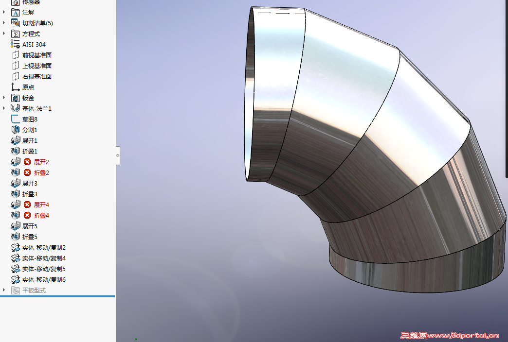

各位好,我根据大家的方法,自己做个5节弯头,当输入500值,还几个个别值提示错误,查不出原因,请大家帮忙,请见附件!
弯头练习.zip
1.47 MB, 下载次数: 26

看了老大的文件。 等径弯头并不复杂,要参数化也不难,老大的文件从原理上来说是没问题的。 我能力有限,出现的问题我只能归咎于软件版本的差异。 以下模型是我用2012制作的,就没有问题,传上来让老大看看。 弯  详情 回复 发表于 2018-8-25 15:20

zhengchenggang 发表于 2018-8-25 08:02
" a! Z* Q9 f, P9 f& T各位好,我根据大家的方法,自己做个5节弯头,当输入500值,还几个个别值提示错误,查不出原因,请大家帮忙 ...
$ R2 n/ E3 ]. t2 P+ V看了老大的文件。: D; _2 ~$ f$ i' M) ~
等径弯头并不复杂,要参数化也不难,老大的文件从原理上来说是没问题的。; D: f$ Z. j1 U3 [9 o
& C& l( F) H1 _以下模型是我用2012制作的,就没有问题,传上来让老大看看。
! j% x2 W* z# ]5 n( v# g弯头中心半径等于圆管直径,当然,也可以根据需要修改模型,分别设置弯头中心半径和圆管直径。1 s7 \2 Y0 D+ a/ A
8 u7 z  G* |2 d  N 00.gif 9 a" [9 s% g7 \' Y

非常感谢回复,我也认为是版本原因,可能是吧

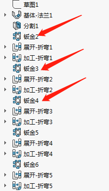

你好,我的18版本没有这个图标,是版本的问题么?
点评
钣金文件夹的不同是版本问题,当初我也有此疑问,参见14楼DaveChan老大的回复。  详情 回复 发表于 2018-8-28 22:17
 楼主| 发表于 2018-8-28 22:17:22 | 显示全部楼层 来自: 中国广东肇庆
zhengchenggang 发表于 2018-8-27 11:05  H5 u5 o5 L" B, x+ f% P3 l
& N1 H$ Z+ R5 C& y$ J( G- K6 r钣金文件夹的不同是版本问题,当初我也有此疑问,参见14楼DaveChan老大的回复。
