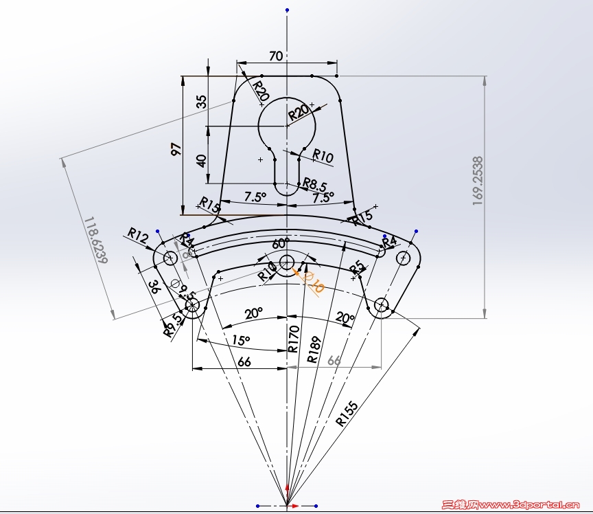

) G2 E/ Z. T! {/ V* M好久没有来了,今天刚看到题目,试一试,第一次参加。用SW做了一次,用CAXA做了一次。本人不会用AutoCAD,请谅解。

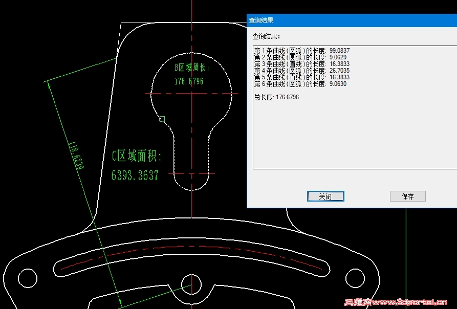

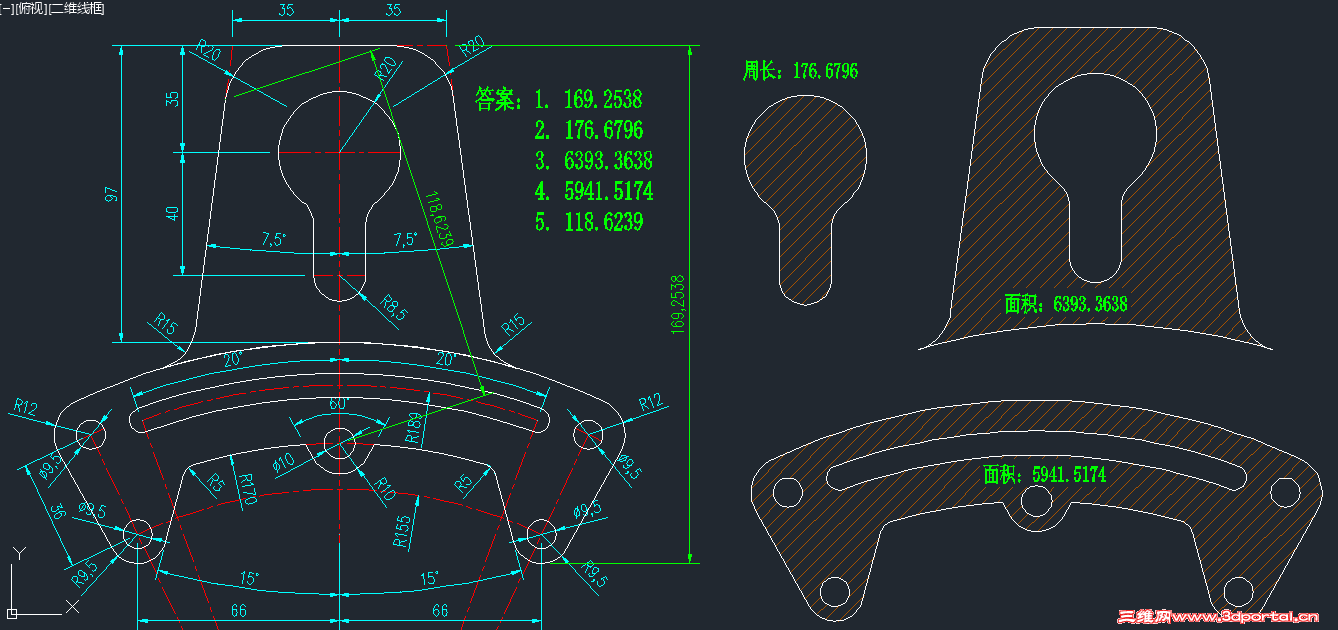

( h; w+ u, r+ ~1 k" b- ^5 G这是CAXA做的,没有其他意图,只是想看看两种方法结果是否有差异,结果自己看。

下面那个尺寸66设计的逆天,为什么不用角度定位?
