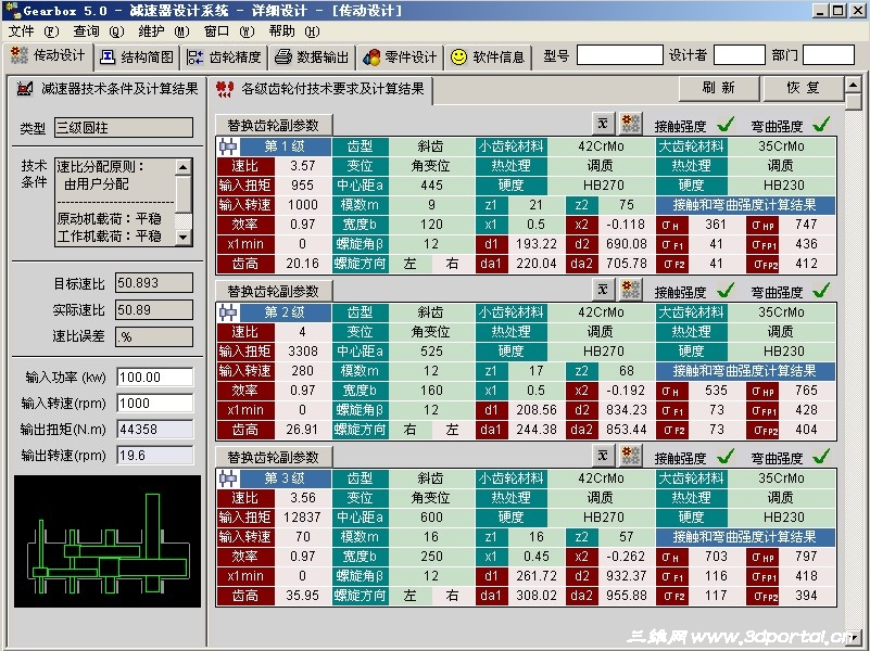

gearbox4.0版本已更新为gearbox5.0.
) T7 A& b% w4 [0 a这是一款很不错的设计软件,我平常齿部尺寸的核算基本由这款软件计算.价格也不高,200元,我们应支持正版.
) h* d/ J( t5 c! r! o; B注册码是由根据安装的硬件产生的,注册码传给作者,收款后给序列号.
7 \+ I3 A: V. [+ P1 M! {: O我已有很多朋友购买了这款软件.2 s5 ^, s7 c; a! G5 o
缺点是:单圆弧齿的,双圆弧齿的,点线啮合的需手工计算.( T! M/ O0 Z. K! V& c
http://www.changfengjixie.com/gear.htm
0 c5 o3 u7 J2 O0 N1 q/ P这是运算的一个例子:
5 E: I9 S; _( d GEARBOX5.0.jpg 7 b3 c3 _& n4 [9 {" h# }- y
