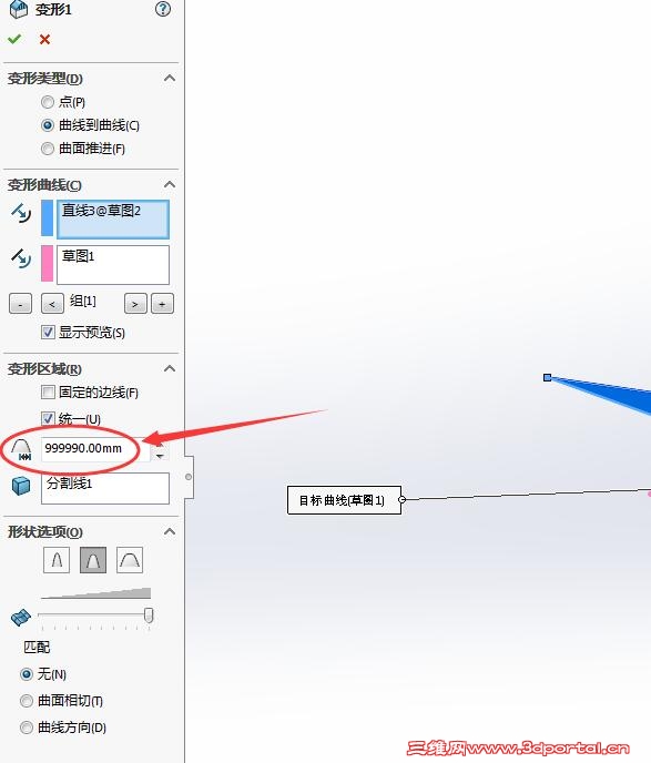

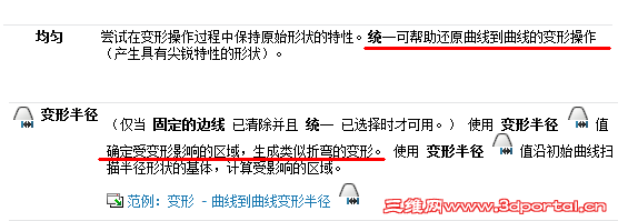

请教K大,这个变形半径怎么理解,变形命令很少用,这里半径这么大,不知道指哪个
' w: N. w: P2 G QQ截图20180508122027.jpg
4 f: l' l7 M" b( [5 m4 I( P
点评
可以理解为变形后的曲面并不是一个平面,变形半径就是用来控制这个变形曲面的弯曲程度。 当变形半径很大时,就无限接近平面了,类似我们认为地面是平的一样。 具体你可以调到一个很小的数值比如10或100,看下效果  详情 回复 发表于 2018-5-8 13:36
发表于 2018-5-8 13:36:57 | 显示全部楼层 来自: 中国广东肇庆
抒怀新 发表于 2018-5-8 12:22' T: e, z  A  F& b) l7 H5 E0 m2 N
; O" Q5 w3 f. ?5 ?, K  e" b" j可以理解为变形后的曲面并不是一个平面,变形半径就是用来控制这个变形曲面的弯曲程度。5 k" C. k  x/ P  o) z$ k- e
当变形半径很大时,就无限接近平面了,类似我们认为地面是平的一样。/ ?- L/ b/ O( _
具体你可以调到一个很小的数值比如10或100,看下效果就会明白。( }5 r: W, J+ i3 E

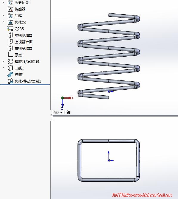

9 L- n+ q. T8 `# W! G# K谢谢K大,顺便贴下我的做法:
/ i$ U7 g  l( A: f+ Z1 F% j6 P QQ截图20180508150025.jpg ' w9 r" {: [9 J4 O& h3 i

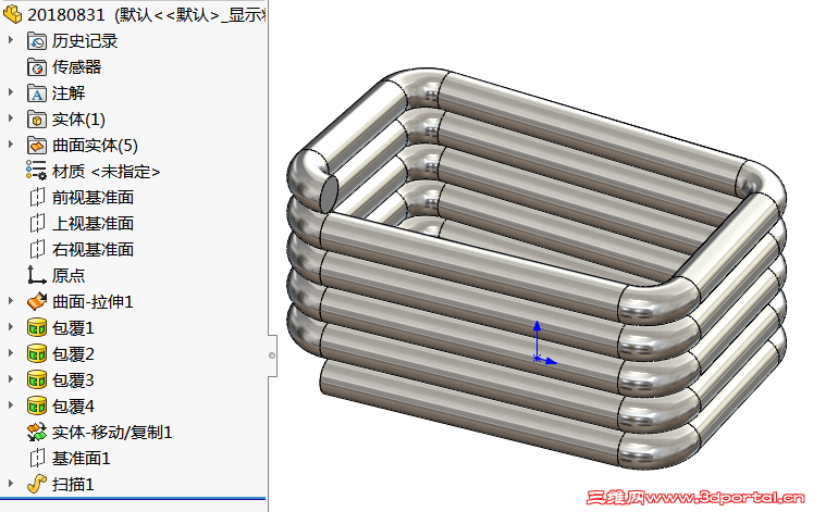

3 R2 B  w1 ^4 t: n5 k, e9 @( {K大,5楼上面图的包覆草图是怎么弄的,能不能显示出来看看。

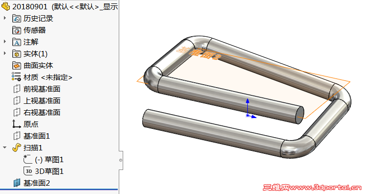

* U* Y! z2 s( S% e1 G0 U( s% PK大,5楼上面图的包覆草图是怎么弄的,能不能显示出来看看。
4 ?; W, G# ~5 J2 B9 C, U原图已删除,重新画了一个供老大参考。
6 R" @9 Q" T( R- I. c用3D草图倒圆角的方法也画了一个,供老大对比。3 m, M2 ]$ W( @3 L5 n
9 m6 u4 {0 `6 }8 U/ V* ? Snap1.png ( ?* Q8 |4 [$ f0 Q4 ?( w5 j# N3 s) z( V
9 W: p+ g2 D4 P* P/ _% d3 U) Y
2016文件. b$ x: u5 ?0 r! P1 b: ~1 g; g
20180831.rar (822.33 KB, 下载次数: 13)
点评
终于看明白了,谢谢大神 我来说一下我的想法: 方法一:麻烦,步骤多,水平投影是圆弧没有基本上没有什么用; 方法二:简单实用,而且转角处是标准的90度弯头或弯管,加工容易。  详情 回复 发表于 2018-9-20 09:51

; ?8 o; Y+ q5 J7 w包覆的草图什么样的?能不能截图看看?
点评
包覆用的草图就是一个斜放的狭长的矩形啊。  详情 回复 发表于 2018-9-18 19:38

. Z5 K/ P* _8 E7 [包覆的草图什么样的?能不能截图看看?
$ ~' @7 Y9 ^& m$ G$ l1 O

终于看明白了,谢谢大神& @3 A8 y$ S0 c. i; ^
我来说一下我的想法:
2 \# u. ~$ z3 s+ v8 ?& H- E/ f' G方法一:麻烦,步骤多,水平投影是圆弧没有基本上没有什么用;/ C% Z% {6 _( D7 d
