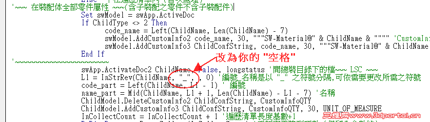

梁大,刚刚问题我已经解决,可是还有2个问题,希望您看一下,1.是新建零件,然后在装配体下零件名称图号分离没有问题,但是顶层装配体本身的名称图号没有,下层子装配没有问题,2.就是把相同的文件打包一份出来后运行宏,名称图号没有修改,还是打包以前的名称和图号!(这个很重要!)

如图" Y. D, d; ]" M6 f  P9 p6 r
5.png % l6 t/ L3 a" a
发表于 2017-8-15 23:52:19 | 显示全部楼层 来自: 中国江苏苏州
ryouss 发表于 2017-8-15 23:42
1 x  t3 C2 {, B2 p如图
. ?0 h! u2 W1 i, ]2 U梁大辛苦了!如何修改请梁大支个招,俺对宏是个门外汉。

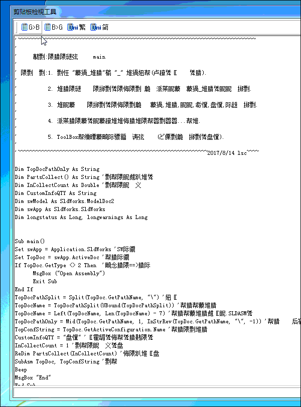

发表于 2017-8-16 11:46:48 | 显示全部楼层 来自: 中国湖北武汉
( _. s% S! K6 W: y& k' Y; W
ryouss 发表于 2017-8-15 22:10! Q) x0 F0 c4 k# l4 U$ d. R
修正13# S大的反應問題,
8 E* m: I3 |) o* \2 h4 q; `
& A, I& e0 j! K  t; u4 ~請諸大自行補加如图紅框四句
, ]) h4 E, q3 T, X' U2 f' g. ^1 `* x9 T) t' R) s+ V! p( C: C
零件的自定义属性删除原有内容是否应该写成:4 I( e4 g5 Q% p9 w; ]
ChildModel.DeleteCustomInfo2 "", "名称"& q+ P. I7 Q  z) G
/ h% V. @4 |* p2 l; X4 n
. i" k( [& L% o& h" c5 M% r经测试,完美!" N5 p  j; M. D  |
谢谢!

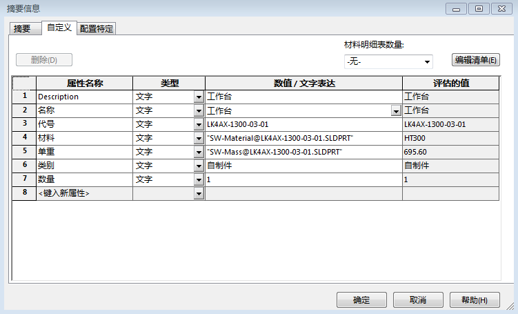

发表于 2017-8-17 14:45:26 | 显示全部楼层 来自: 中国山东潍坊
梁大,我之前做过的很多东西  属性全部填到了  自定义中
) Y2 x( j2 P3 L" [7 k) D7 S; P能不能 在此遍历宏的基础上 实现  拷贝(剪切)原自定义属性 至 配置特定Default 中去?. D0 D3 l, ^9 l# P, U# r
谢谢:)
 楼主| 发表于 2017-8-17 16:33:03 | 显示全部楼层 来自: 中国台湾
o1ojacko1o 发表于 2017-8-17 14:45
0 D0 X$ W6 e$ B9 M梁大,我之前做过的很多东西  属性全部填到了  自定义中; I+ I# \! O+ M4 d6 ^8 S( W' Z% @
能不能 在此遍历宏的基础上 实现  拷贝(剪切)原 ...
& X/ m! H& v2 h
把你的 自定义  傳图上來看看!
发表于 2017-8-18 08:49:02 | 显示全部楼层 来自: 中国山东潍坊
ryouss 发表于 2017-8-17 16:33
1 X1 E7 k0 G) e  X; b: y  R7 j' w* L0 ]把你的 自定义  傳图上來看看!
4 s; k$ ]+ v: R  K1 i  I
谢谢 梁叔:)1 l+ J: S5 s# R, M( [4 a
 楼主| 发表于 2017-8-18 09:21:26 | 显示全部楼层 来自: 中国台湾
o1ojacko1o 发表于 2017-8-18 08:49# v( i0 l5 g7 ^' D
谢谢 梁叔:)
/ v# V' v# T& o' S2 U/ K1. 代號_名稱編碼是 LK4AX-1300-03-01_工作台嗎?: a7 o5 g& v/ d' `2 a/ _% b* V' f
2. 在現有宏的"配置特定"再補加"Description","類別"就是
2 P0 d3 o: v1 d/ m3. 總而言之,對宏有了解就自行補加,若是沒信心把需求寫清楚幫你改就是.

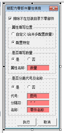

梁大,我现在用的这个宏的功能:遍历装配体数量+遍历装配体重量+遍历装配本下所有零件材质+遍历装配体本体、所有下层子装配体及零件的名称图号自动写入属性,写入时有一个操作界面,可以选择写入自定义属性还是配置属性。如果梁大须要,我可以私信发您供您个人研究一下编制方法,我对宏不甚了解,看内容就像看天书一样。只不过没有得到此宏作者的同意,我不好分享到论坛上供朋友下载,抱歉!!
 楼主| 发表于 2017-8-18 14:34:17 | 显示全部楼层 来自: 中国台湾
秋韵舞江机 发表于 2017-8-18 11:45
  o; @9 f7 F  n, {梁大,我现在用的这个宏的功能:遍历装配体数量+遍历装配体重量+遍历装配本下所有零件材质+遍历装配体本 ...
3 X  \0 O% ]2 t8 K7 |- q
e-mail  suchen_liang@msn.com  謝謝秋大提供資料!
发表于 2017-8-18 19:58:46 | 显示全部楼层 来自: 中国江苏苏州
ryouss 发表于 2017-8-18 14:34& p& Q7 ?- G% y1 ]
e-mail    謝謝秋大提供資料!
' b7 n- |# F' W9 q& @
梁大邮件已发,请查收!
 楼主| 发表于 2017-8-18 20:47:30 | 显示全部楼层 来自: 中国台湾
秋韵舞江机 发表于 2017-8-18 19:58
4 f0 [5 M( `. B梁大邮件已发,请查收!
1 C4 `4 y" _+ n2 `! f  B已收謝謝,是用"UserForm"的模式寫的,可給使用者多些篩選!1 r* k2 }$ p( y# V# f& S6 d' Y

晕,我明明点的是“回复”,为什么变成了“点评”?变成了“点评”梁大的回复,让我情何以堪,我怎么敢担当“点评”这个词  详情 回复 发表于 2017-8-23 00:39
梁大高人一看就懂。我怕的就是这种通过勾选某个选项来执行特定代码段的宏,完全不知道怎么着手。  详情 回复 发表于 2017-8-23 00:37
