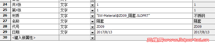

发表于 2017-8-13 16:27:44 | 显示全部楼层 来自: 中国浙江嘉兴
keilei001 发表于 2017-8-13 16:23
3 M5 Z) l( @; n# z6 R& b' f发现文件属性有大学问,之前不重视,现在研究学习。! p: k+ Z- C2 _  r+ a9 a: ^% f- E
向梁大发了消息,梁大是否收到?
& l2 M6 Y8 ]) r  f) T; ~2 `7 P
如附圖看懂嗎# M& C, {. l4 S. v& g$ c# O) g7 a2 v
6 f6 B3 s4 p5 }7 r' d& S8 T
1.png ' r* c5 _5 c: m7 u# W) l
点评
不明白,我编辑宏加入Dt=Date,但零件属性中的日期没变。 是否我理解错误? [attachimg]2318921[/attachimg]  详情 回复 发表于 2017-8-13 16:45
发表于 2017-8-13 16:41:46 | 显示全部楼层 来自: 中国浙江嘉兴
keilei001 发表于 2017-8-13 16:233 B( N" R( E0 \& Q: }
发现文件属性有大学问,之前不重视,现在研究学习。% y8 w, E: k( A$ S/ Z4 f  ?9 ~
向梁大发了消息,梁大是否收到?
0 v9 d& n) F' X) U! n) K謝謝提供信息
; `1 w) @# ~' [8 t  v9 f5 J- F8 o& }% R1 _+ t( s* H; V
日期 就直接加上框內兩行,上樓不管了.! l3 p% D" G$ |( s& x- ^3 c: A
2.png 4 N; F. g$ U2 M  A" e# j, ^

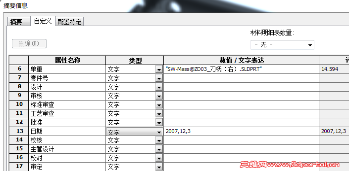

发表于 2017-8-13 16:45:43 | 显示全部楼层 来自: 中国广东肇庆
ryouss 发表于 2017-8-13 16:27
7 n: U, u$ p0 {# |, e如附圖看懂嗎
4 B7 h. Y) U7 F7 s' z* H5 [7 T5 O
不明白,我编辑宏加入Dt=Date,但零件属性中的日期没变。9 @2 e4 h9 q3 M3 ?% q
是否我理解错误?% b! h. T% ]  S* @; I
# U" w, F2 p. J. I) W
, q+ K0 h, Y* ], _: `+ `" h
发表于 2017-8-13 16:48:28 | 显示全部楼层 来自: 中国浙江嘉兴
keilei001 发表于 2017-8-13 16:459 M7 I# ]' E$ ^7 u6 i- f
不明白,我编辑宏加入Dt=Date,但零件属性中的日期没变。/ M4 A7 {# S: m$ ]" u7 e+ @
是否我理解错误?
5 m; c7 D5 |7 `; m5 g. o33# 試了嗎
点评
按梁大的方法编辑了宏,OK啦。 [attachimg]2318922[/attachimg]  详情 回复 发表于 2017-8-13 17:02
发表于 2017-8-13 17:02:22 | 显示全部楼层 来自: 中国广东肇庆
ryouss 发表于 2017-8-13 16:48
1 u3 ^) {# b# m) B5 @5 n33# 試了嗎
0 u$ g2 r- \# P& e  D按梁大的方法编辑了宏,OK啦。) j3 N( m) ~+ W0 r
# t: V' v" \) j: O% t
