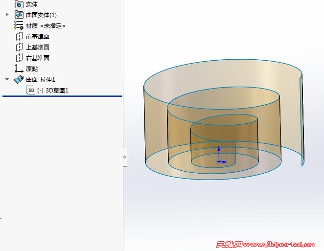

[已解决] 请教如何实现这个扫描?
发表于 2017-6-20 15:21:18 | 显示全部楼层 来自: 中国江苏镇江
6 V( G6 H$ Q+ `. a  D6 w% l, P6 L( A
来个拉伸曲面,各位没意见吧3 d# c" m( F2 g
QQ截图20170620150830.jpg   K2 Z$ L& |0 p9 e% v- Z; K

发表于 2017-6-20 17:11:27 | 显示全部楼层 来自: 中国浙江嘉兴
zh_x0511 发表于 2017-6-20 15:21
" V  G% @' p- {% ^9 d来个拉伸曲面,各位没意见吧
0 R/ i7 R8 I, Z4 C6 h6 A2 L( c$ C個人認為是最單純的作法!
发表于 2017-6-20 17:45:29 | 显示全部楼层 来自: 中国台湾
ryouss 发表于 2017-6-20 14:13
% T/ o" s! I' H' G0 C& o' Q" csw2012-sp4 沒導引線也可以!
9 g  i! }, x! \/ K7 C
呵呵呵,估計梁叔上下兩個螺旋線的步長是不相等的吧?
; S, z2 ~  ^. B" L* B如是,那麼成型就沒有問題了~0 R2 T: q5 x8 Q& h: ^! z
我原意是要提醒樓主注意這個小細節,目的並不在DEBUG~
6 b! `/ `0 Q+ u" B9 P: h% I) K) j; d% S0 N* f謝謝您一再的耐心回帖~
